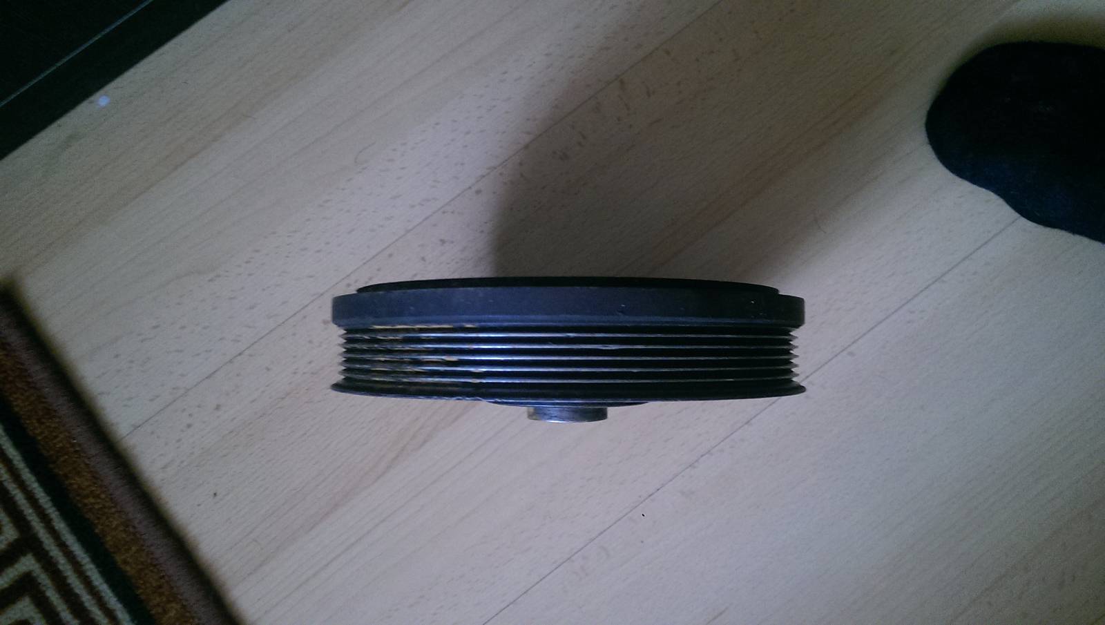

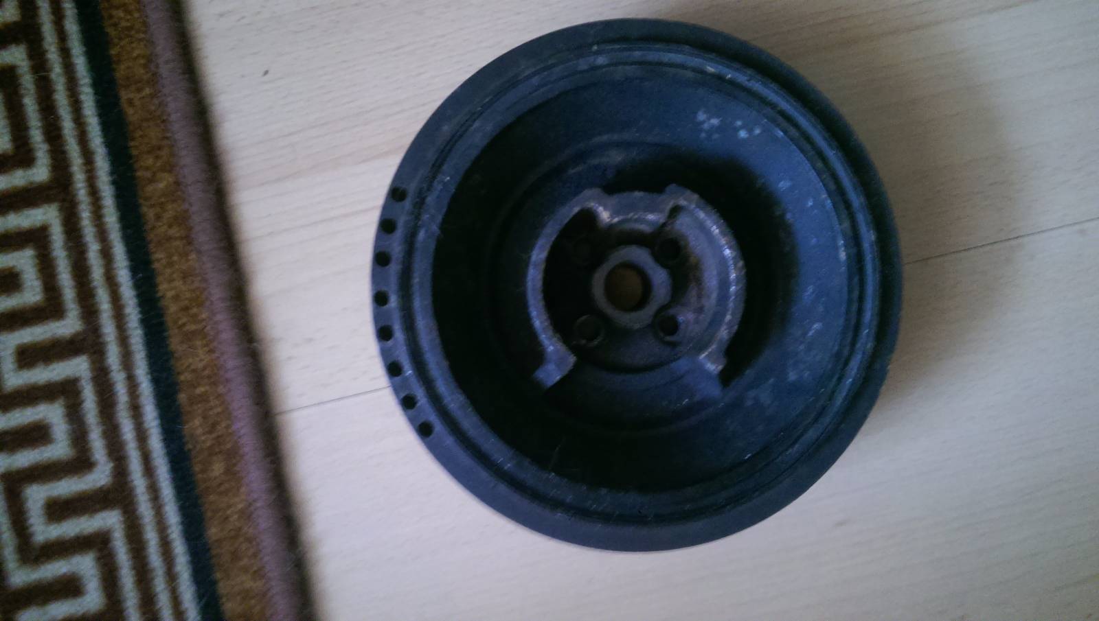

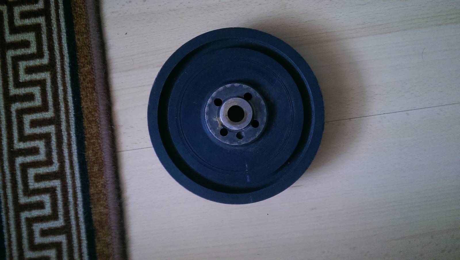

шкиф демферный коленвала при рабочем двигателе ходит восьмеркой ход около 5 мм , снял шкиф он целый резина везде целая кв видимо не поврежден подскажите что может быть
Отправлено спустя 6 минуты 51 секунды:
фото шкифа после демонтажа

Сообщение томи » 04 фев 2017, 17:09
qwerty писал(а):Источник цитаты подскажите что может быть
Криво сидит шестерня на КВ.

Сообщение awson » 04 фев 2017, 20:54
томи писал(а):Источник цитаты Криво сидит шестерня на КВ.
в 2,5 шестерня прикручена к ДЕМФЕРУ!
Отправлено спустя 1 минуту 37 секунды:
qwerty писал(а):Источник цитаты ходит восьмеркой ход около 5 мм
варианта два
- сам демфер
- торец коленва

Сообщение томи » 04 фев 2017, 22:06
awson писал(а):Источник цитаты в 2,5 шестерня прикручена к ДЕМФЕРУ!
Я в курсе :smile: , Скорее демфер прикручен к шестерне а сама шестерня к КВ. Хотя не суть.
qwerty писал(а):Источник цитаты - торец коленва
Это и имел в виду.

томи писал(а):Источник цитаты а сама шестерня к КВ
чем? :shock2:

Сообщение томи » 05 фев 2017, 08:08
чем? :shock2:
Болтом с алмазной шайбой, через шкив. Вроде ничего не путаю.
qwerty писал(а):Источник цитаты от т4 не такой по конструкции
Какой не такой?
qwerty писал(а):Источник цитаты в 100 стоят металлический они живучие
В смысле совсем без резины?

Сообщение awson » 05 фев 2017, 12:31
qwerty писал(а):Источник цитаты т4 не такой по конструкции, в 100 стоят металлический они живучие
но его можно ставить взамен родного
Отправлено спустя 17 минуты 20 секунды:
томи писал(а):Источник цитаты Болтом с алмазной шайбой, через шкив. Вроде ничего не путаю.
в 1,9 шестерня прикручена к коленвалу
в 2.5 шестерня прикручена к ДЕМФЕРУ
Отправлено спустя 1 минуту 5 секунды:
томи писал(а):Источник цитаты В смысле совсем без резины?
почти

Сообщение qwerty » 05 фев 2017, 19:10
спасибо за совет буду пробовать

Сообщение qwerty » 17 фев 2017, 22:18
поменял шкиф взял б/у от ауди 100 поставил алмазную шайбу люфт почти пропал но немного есть,
awson не подскажешь на будущее как фрезернуть торец коленвала и какая там нужна приспособа заранее спасибо
