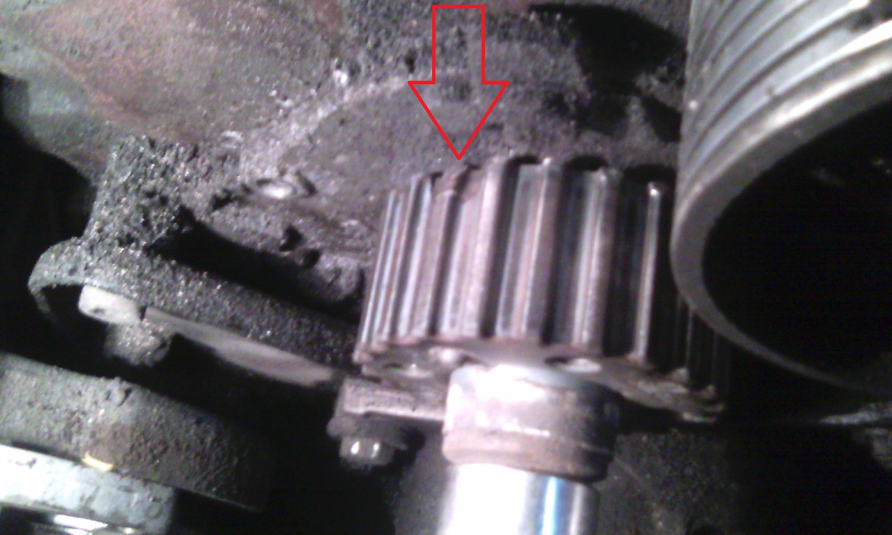

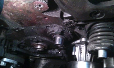

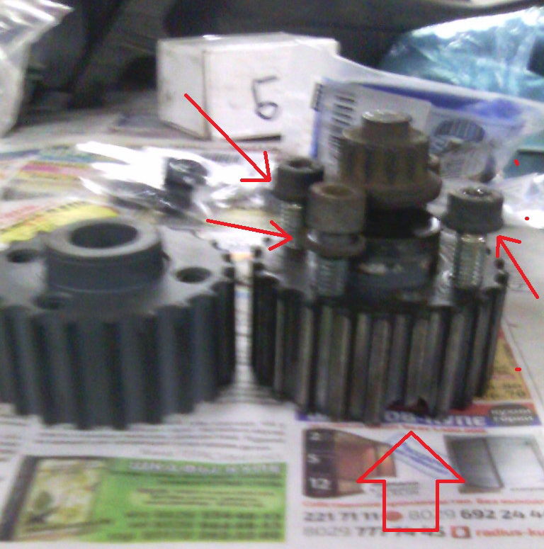

ДВС после замены ГРМ на одной из СТО описанных на форумах АУДИ
мотор 1.9 Тди AFN
мотор 1.9 Тди AFN

awson, название СТО в студию!
- DIA
- Аццкий поломастер
- Сообщений: 9332
- Темы: 13
- Имя: Игорь.
- Откуда: Минск.
ЭТОГО ДЕЛАТЬ НЕЛЬЗЯ!!!
awson, Вадим не понял в чем криминал то.

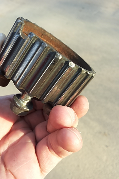

awson писал(а):Источник цитаты а где кусок шестерни коленвала?
По мне это громко сказано кусок
кусочек маленький.Хозяин гатово! что сделали? нет сломали.

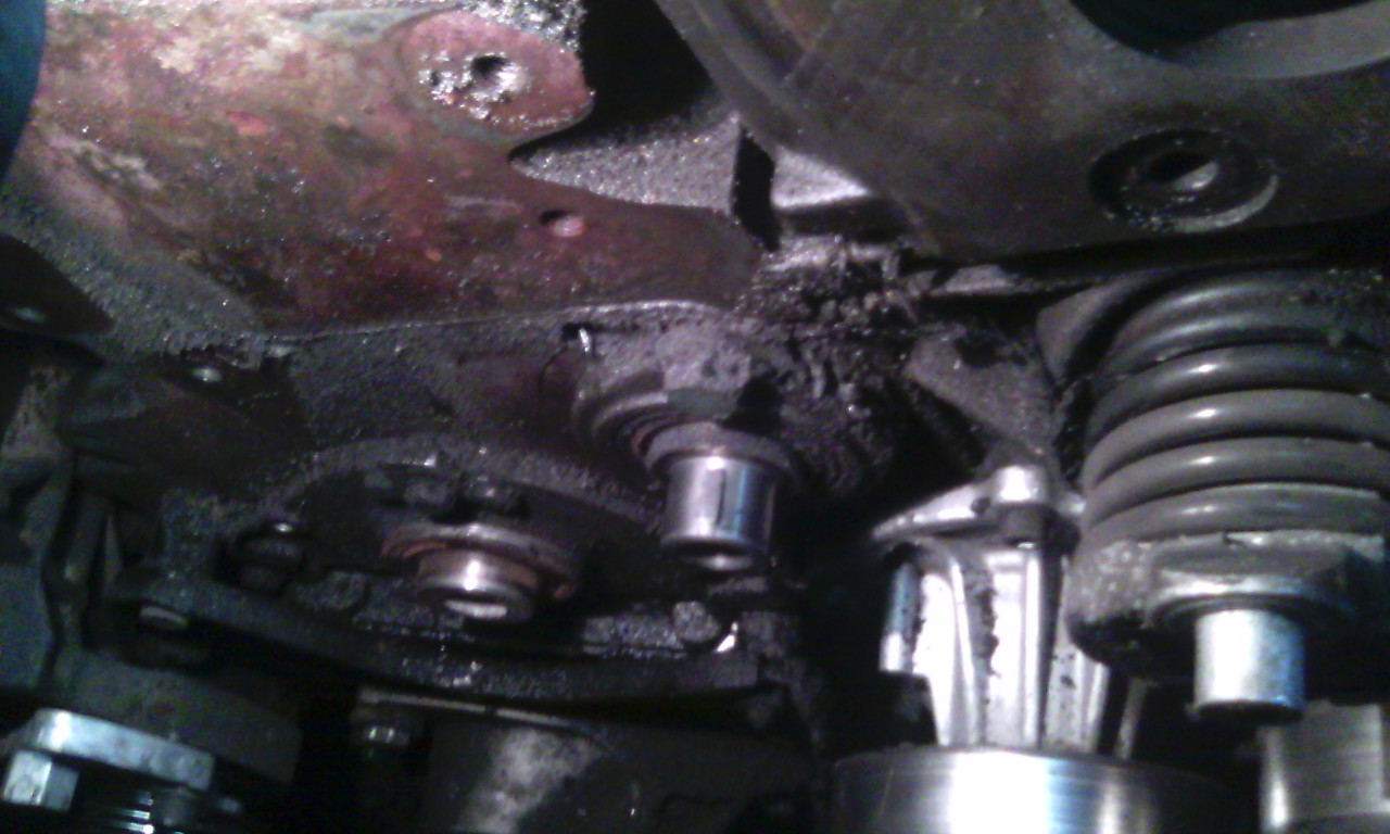

А вот хорошие фото!
Отправлено спустя 7 минуты 48 секунды:
Че то глючит , скоро скину
Отправлено спустя 1 час 36 минуты 16 секунды:
Отправлено спустя 1 минуту 54 секунды:

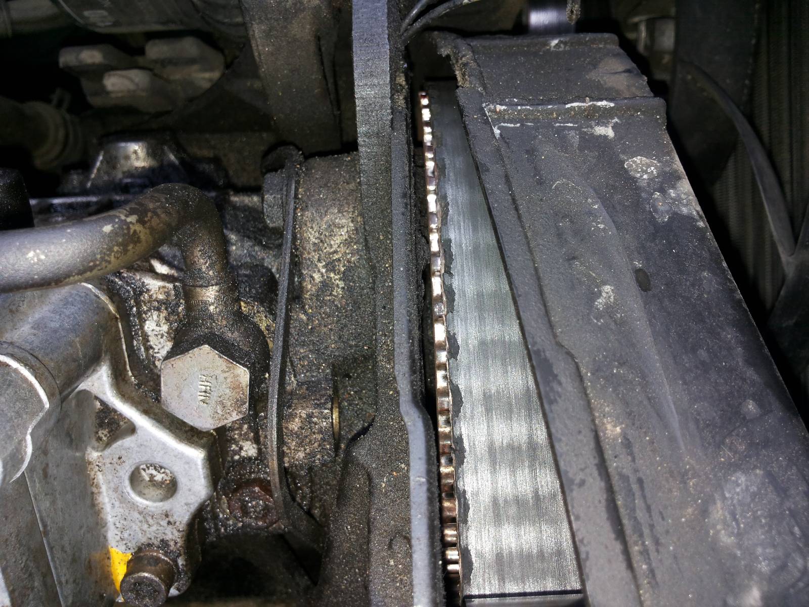

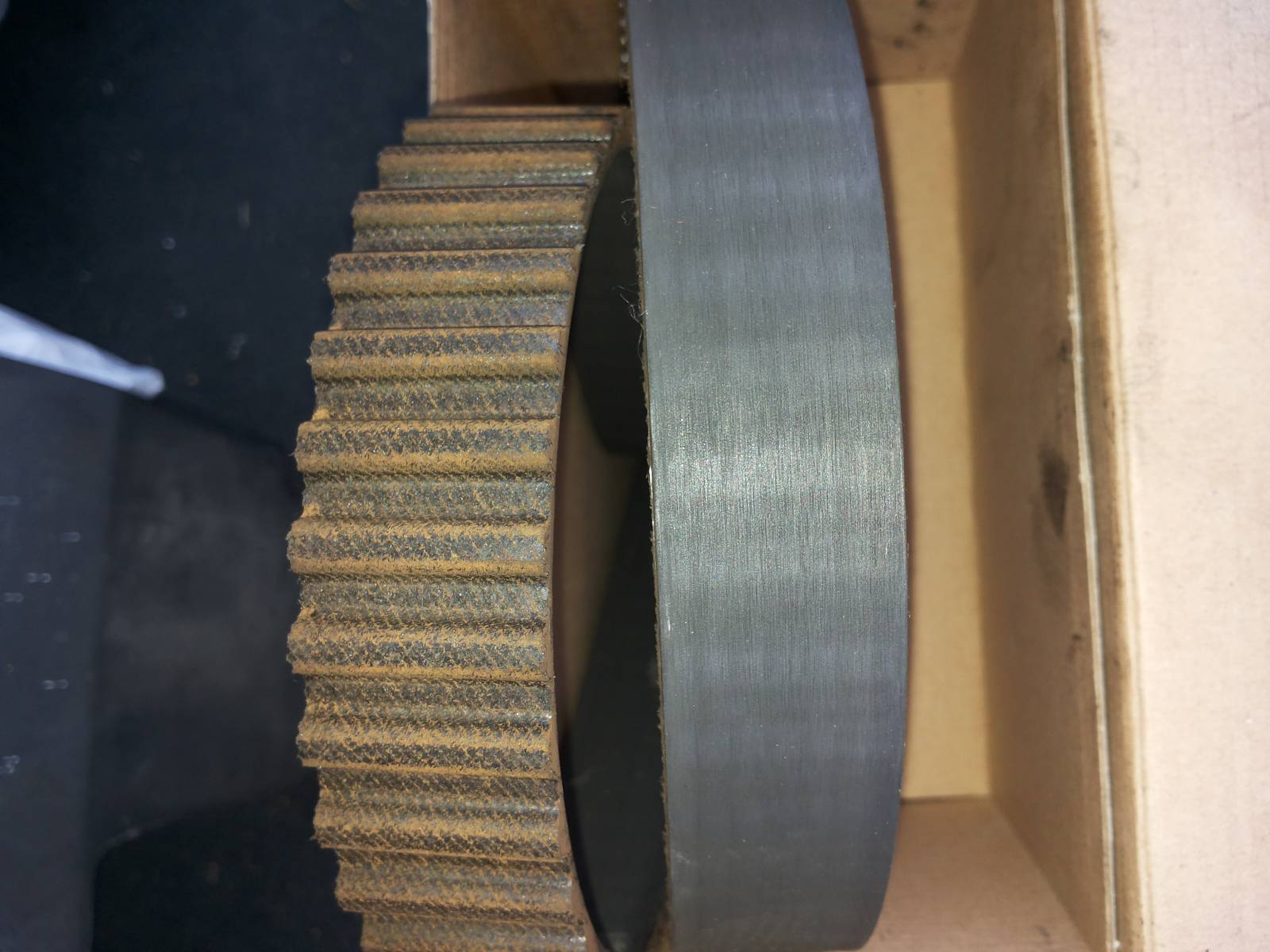

вот еще, это поврежденный ремень!! Когда открыл крышку ах...л от счастья!!
Отправлено спустя 1 минуту 23 секунды:
Отправлено спустя 53 секунды:

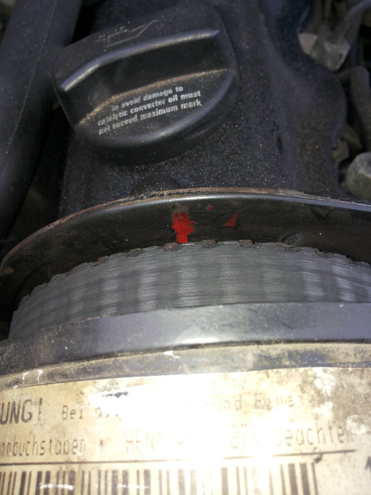

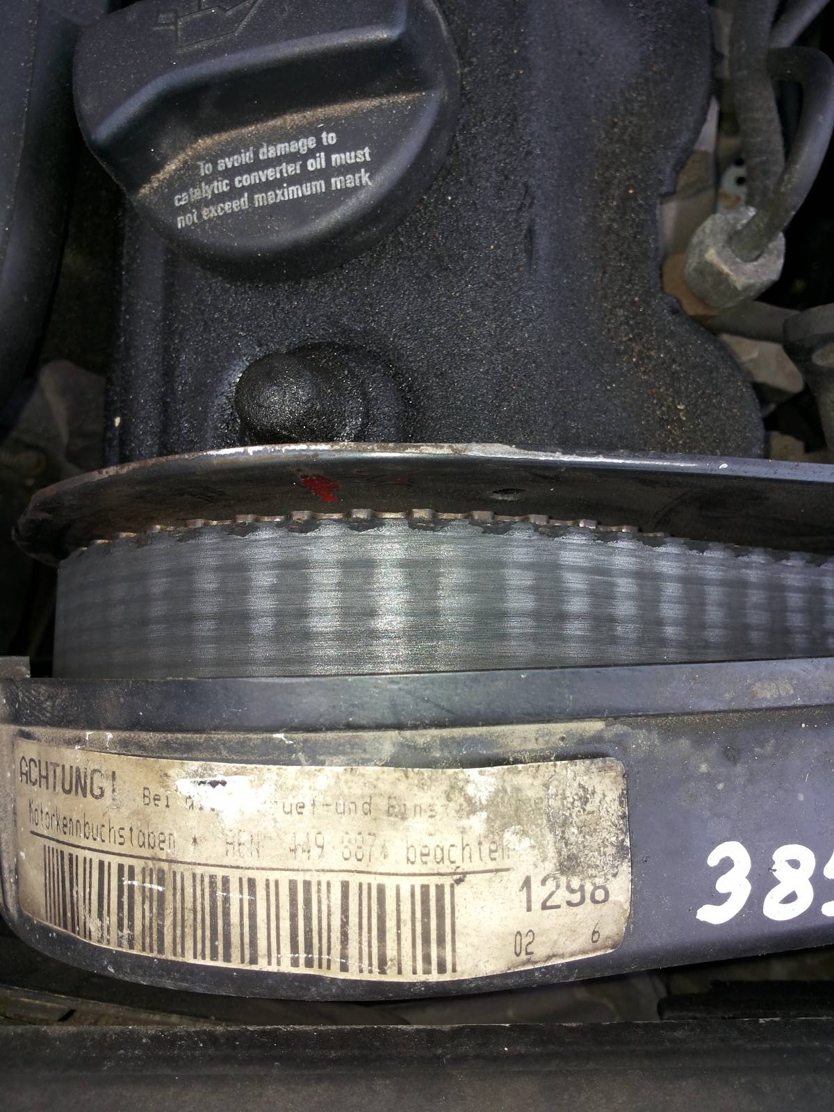

А вот мой старый ремень который сняли при замене ГРМ
Отправлено спустя 23 секунды:
Отправлено спустя 8 минуты 49 секунды:
До замены все было гут, а после началися чудеса!! Машину просто не узнать и шум и вибрации, начала подтупливать. После потек ТНВД!!! Кто свою машинку знает , перемены в работе заметит сразу же. Думал сбили зажигание, и с этим вопросом приехал к Вадиму. Смотрели, смотрели и дошли до ГРМа, откинули крышку и ЗДРАСЬЬТЕЕ!!
Отправлено спустя 12 минуты 25 секунды:
Никого обвинять не хочу, при замене ГРМа я не присутствовал, но что было и что стало на фото.
Деньги за замену мне вернули.....
Итог: опять замена ГРМ и ремонт ТНВД у Вадима
Сейчас все сделано и я узнаю свою старую машину, КРАСОТА!!!!! Очень доволен, Вадиму огромное спасибо!!

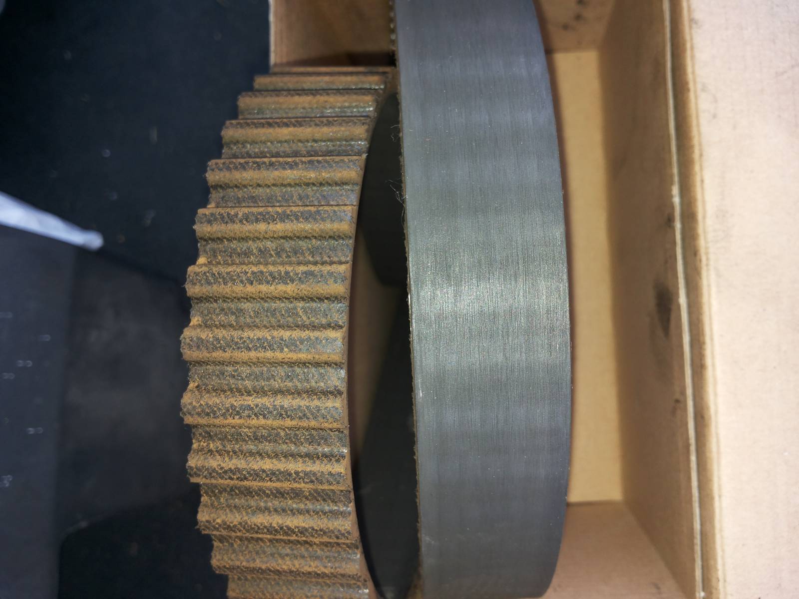

Деньги за замену мне вернули.....Итог: опять замена ГРМ и ремонт ТНВД у Вадима

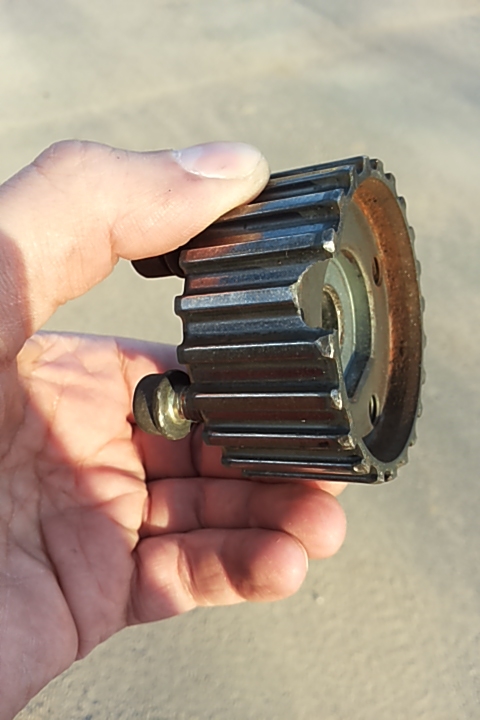

- awson
- Сообщений: 1814
- Зарегистрирован: 25 ноя 2009, 15:55
- Темы: 3
- Авто: Touareg CASA 3.0
- Имя: Вадим
DIA писал(а):Источник цитаты громко сказано
а так?
