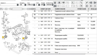

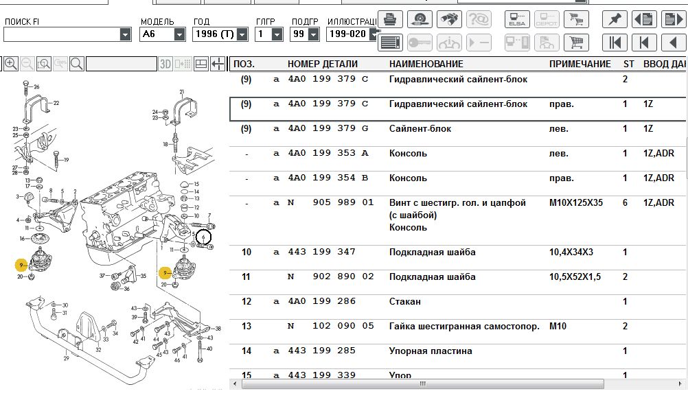

Фотографии новой гидроопоры двигателя электрической 4A0 199 382F, идущей взамен снятой с производства 4A0 199 382D, а также кабель-адаптер (переходник) к ней 4A0 971 014A.

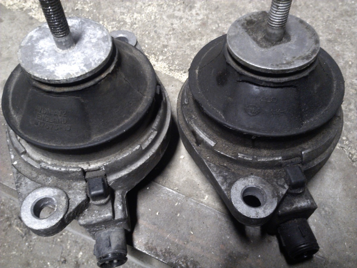

Купил на разборке б/ушку опору, поставил, результатом пока что доволен.
На фото моя старая справа, видна глубокая трещина, туда без проблем влазит тонкая плоская отвертка и оттуда, если перевернуть вниз головой, вытекает масло. Если поболтать в руке слышно булькание, еще не все вытекло :D . В купленной опоре тоже есть небольшая трещинка (0,5 мм), но она еще целая и булькания нет.
Вообщем-то по итогу установки гораздо меньше стали удары-вибрация при запуске-остановке ДВС, ну и субъективно немного уменьшилась вибрация на холостых и низах (одномассовый дает о себе знать), а при езде по трассе (опять таки субъективно) стало как-то тише в салоне.
