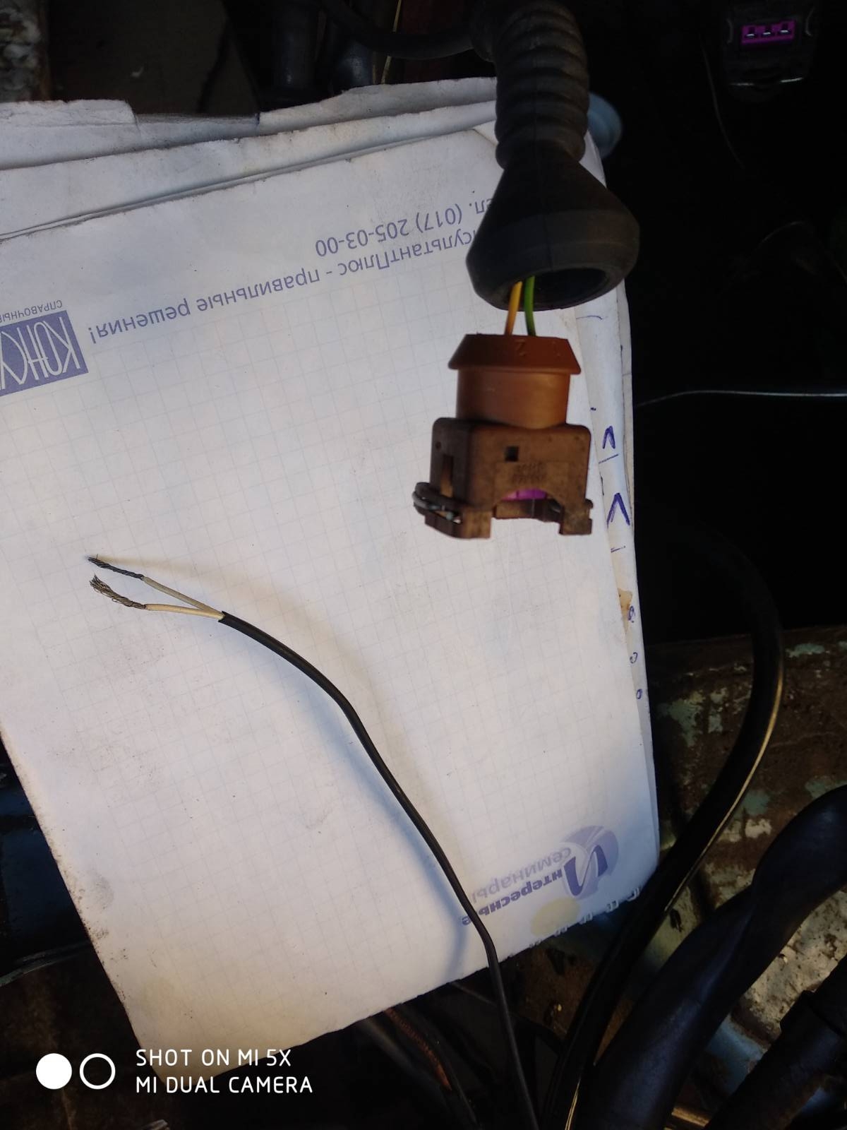

Отправлено спустя 6 часа 58 минуты 46 секунды:
Все нашел ,спасибо.но провод обрезан и они одинаковы.Какой на зел.,а какой на желт.?
Еде вопрос- на шланге из торца ГБЦ стоит датчик.Провода обрезаны,куда их подсоединить?Жёлтый/красный и коричневый/ черный.
На серой фишке что-то сломано? И обрезки провода коричневый-сиреневый?

Из100 аат в аел
masterbus писал(а):Источник цитаты провод обрезан и они одинаковы.Какой на зел.,а какой на желт.?
Думаю без разницы, но я бы посоветовался со спецами которые их ремонтируют (вроде перематывают их электрическую часть), дабы не сжечь форсунку, тебе всё равно придется к ним обратится за разъемом который у тебя отрезан.
masterbus писал(а):Источник цитаты на шланге из торца ГБЦ стоит датчик.Провода обрезаны,куда их подсоединить?Жёлтый/красный и коричневый/ черный.
Тебе он нах не нужен, он на климат контроль.
masterbus писал(а):Источник цитаты На серой фишке что-то сломано? И обрезки провода коричневый-сиреневый?
Не понял вопроса, о какой фишке вообще речь....

Провода соединил как на драйве советовали.
Я все подсоединил,колпачки со свечек пока снял,на клапан от ТНВД подключил ещё лампочку,чтобы видно было по питанию-- когда появится.Сам клапан цокает при подаче плюса.
На замке черный провод среднего сечения,думаю он на блок идёт.Все провода на замке на плюс ставил,но так и не появился он на клапане отсечки.
По идее при повороте ключа,подаётся плюс на все потребители и на ЭБУ,а он уже включает клапан отсечки,так как сиреневый провод от него в блок ЭБУ идёт.
Чего-то не хватает-- колодки где нет релюх я напрямую включал .
Пока завис с этим.Уже столько инфы перелопатил очень мало нужного.Твое видео больше всех пригодилось.

Томи ,упустил из виду.Провод с датчика коленвала от блока идёт на фишку типо ромбиком,а потом провод и опять фишка и далее на какую фишку в проводке?
