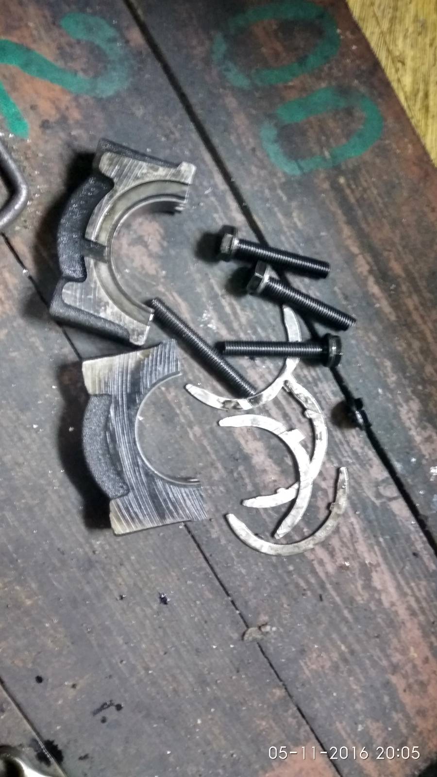

Достань гидрики, прокачай и поставь на место. Сними поддон, проверь затяжку коренных и за одно посмотри может сетка насоса забита. У меня была такая же проблема. Открутились нижние болты 1, 2, 3 постелей коленвала. Сначала гидрики завоздушивало, потом снял потдотн, а там четыре обломанных болта, четвертая и пятая постель лежит. Все решилось заменой мотора. Кстати может кто знает какой момент затяжки этих болтов, в книжке чет не нашел.
Выработка на блоке коленвалом после облома 4 постели
В таком виде все лежало в потдоне
