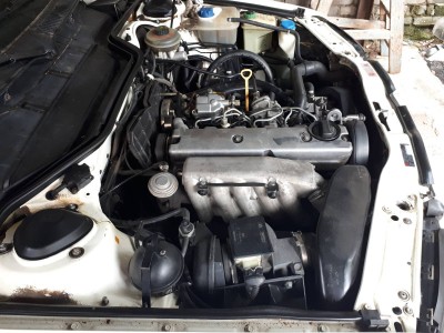

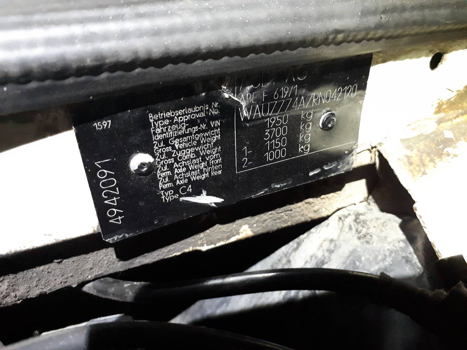

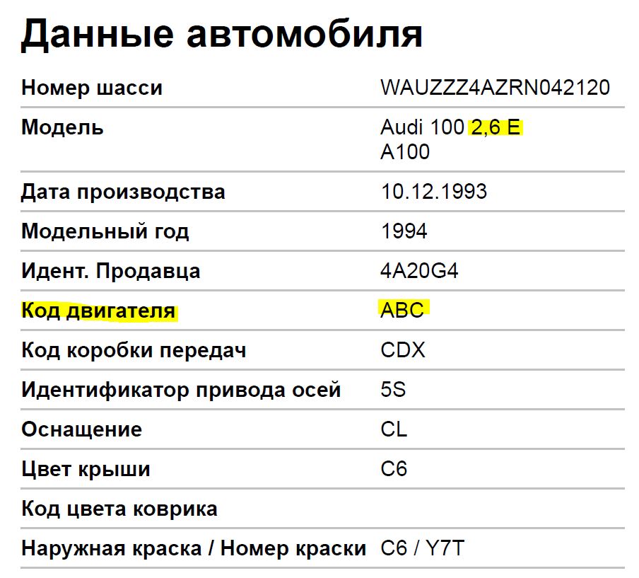

Romanovsky, я миллион раз за свою короткую жизнь повторял, что при покупке авто первым делом работаем с ДОКУМЕНТАМИ. Машину не смотрим вообще. Берем все документы (сканы их) и дома на диване изучаем. Только если эта стадия не провалена, а в РБ вероятность этого всего 30-40%, то можно глянуть на фото авто. И уже потом ехать смотреть в живую.
В вашем случае отсутствие всех табличек должно было сразу насторожить и подтолкнуть к тщательной проверке документов. Вот Вам расшифровка комплектации по вину на картинке:
Audi 100 2,6 E 1994 WAUZZZ4AZRN042120.pdf
(117.07 KiB) Загружено 281 раз
Как видите мотор там указан чуть-чуть другой:
Romanovsky

томи
Сообщений: 341
Имя: Витя
как определить лошадки 2.5tdi (116 или 140)?
Сообщение томи » 15 июл 2019, 10:39
Я думаю знающий человек по беглому осмотру авто мог определить что изначально там не дизельный двс стоял.

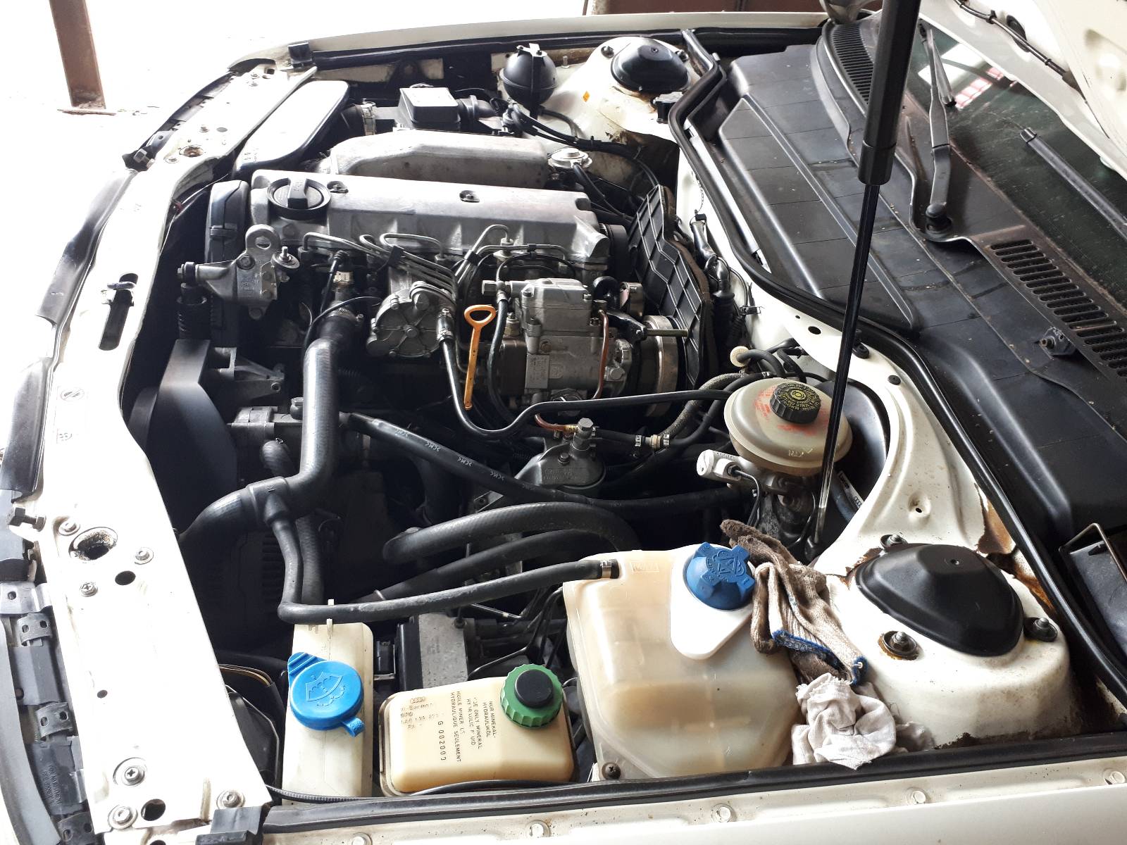

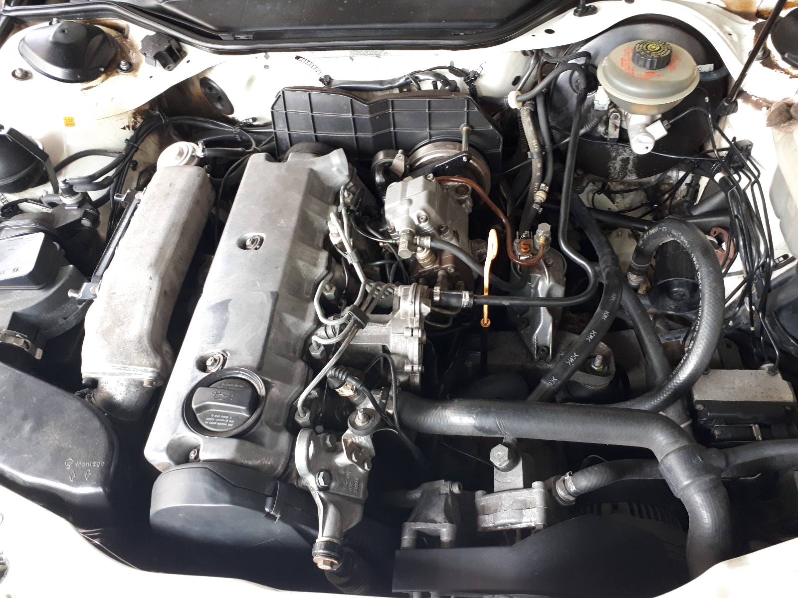

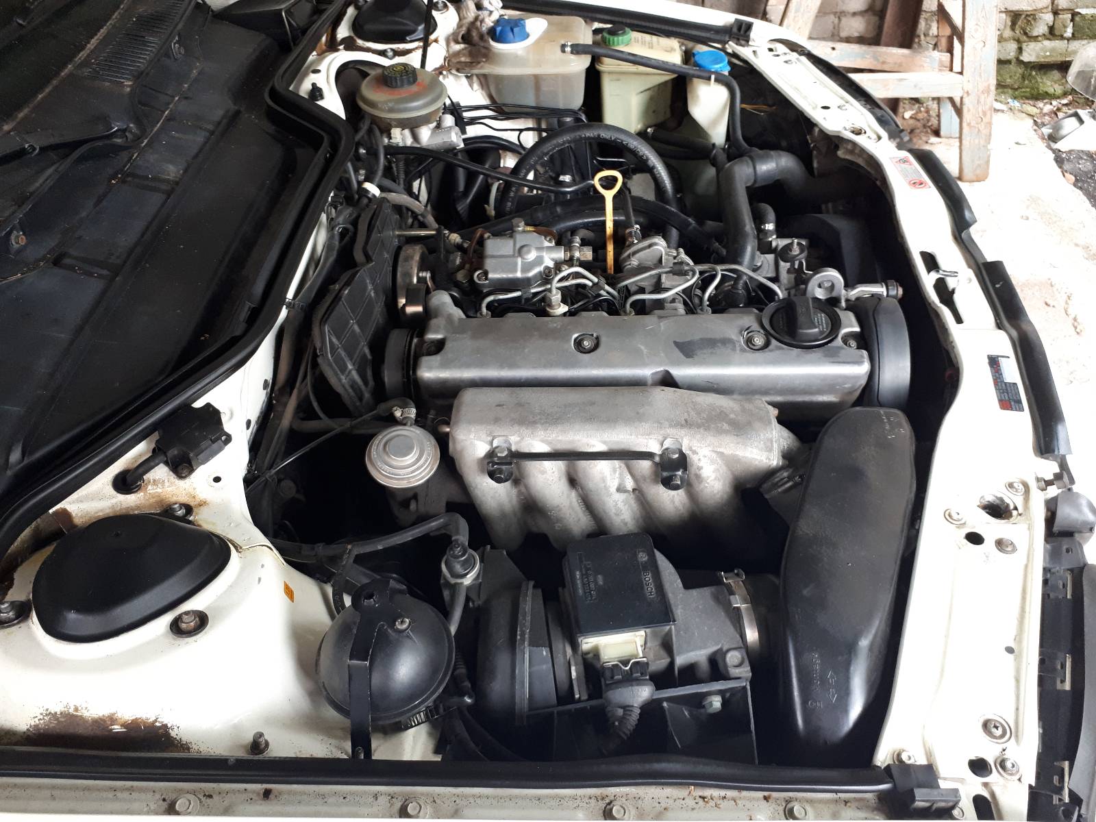

Romanovsky, давай фотки подкапотного пространства с разных ракурсов, попробуем определится что там стоит и чего не хватает.
Romanovsky
Сообщений: 13
Зарегистрирован: 26 июн 2019, 19:47
Авто: А6 С4 2,5 Tdi AEL
Имя: Romanovsky

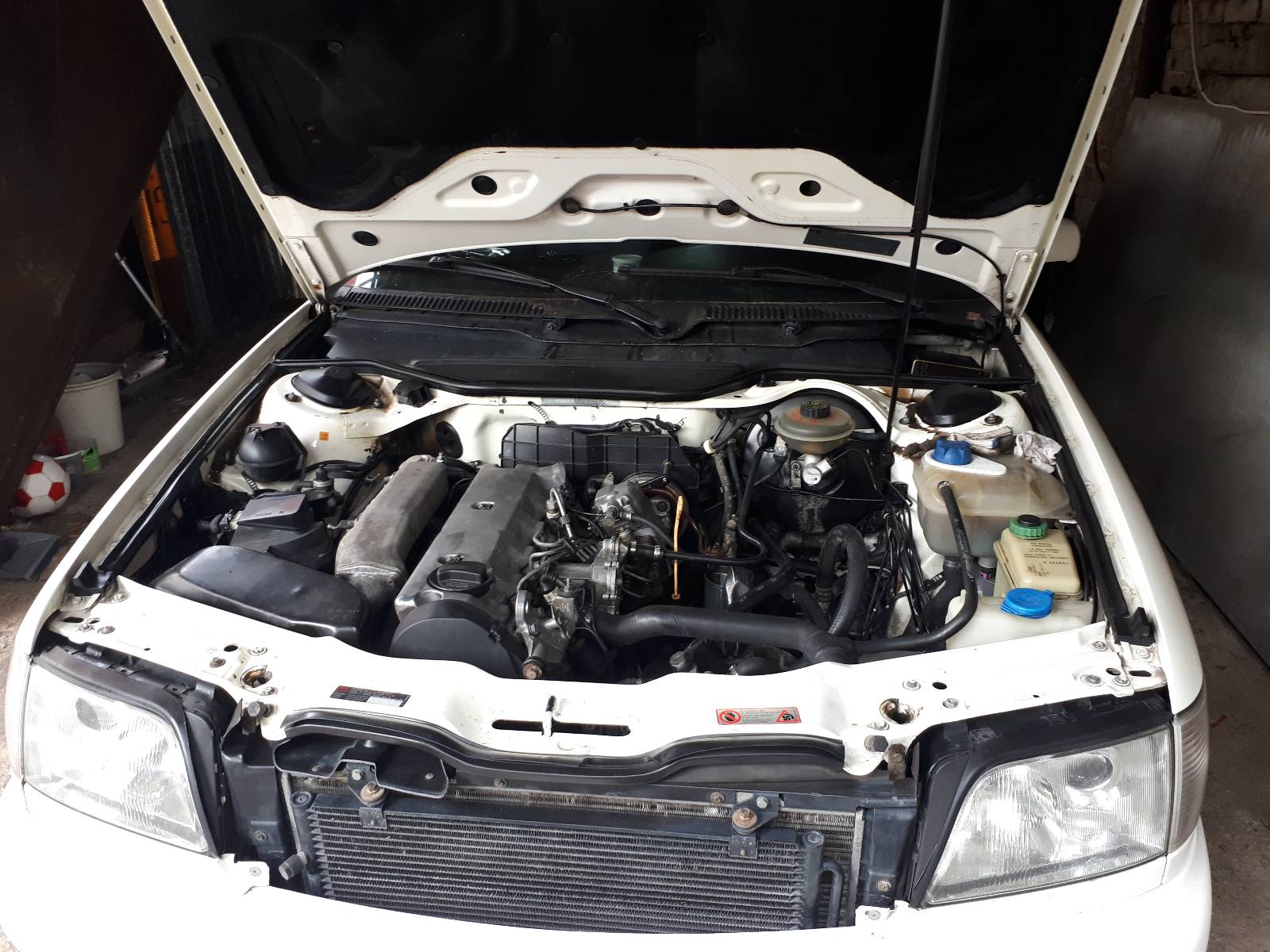

Сообщение Romanovsky » 15 июл 2019, 11:39
Я конечно не большой спец,но так визуально никаких признаков что машинка была не дизельной когда либо :???:
Отправлено спустя 2 минуты 28 секунды:
Отправлено спустя 5 минуты 42 секунды:

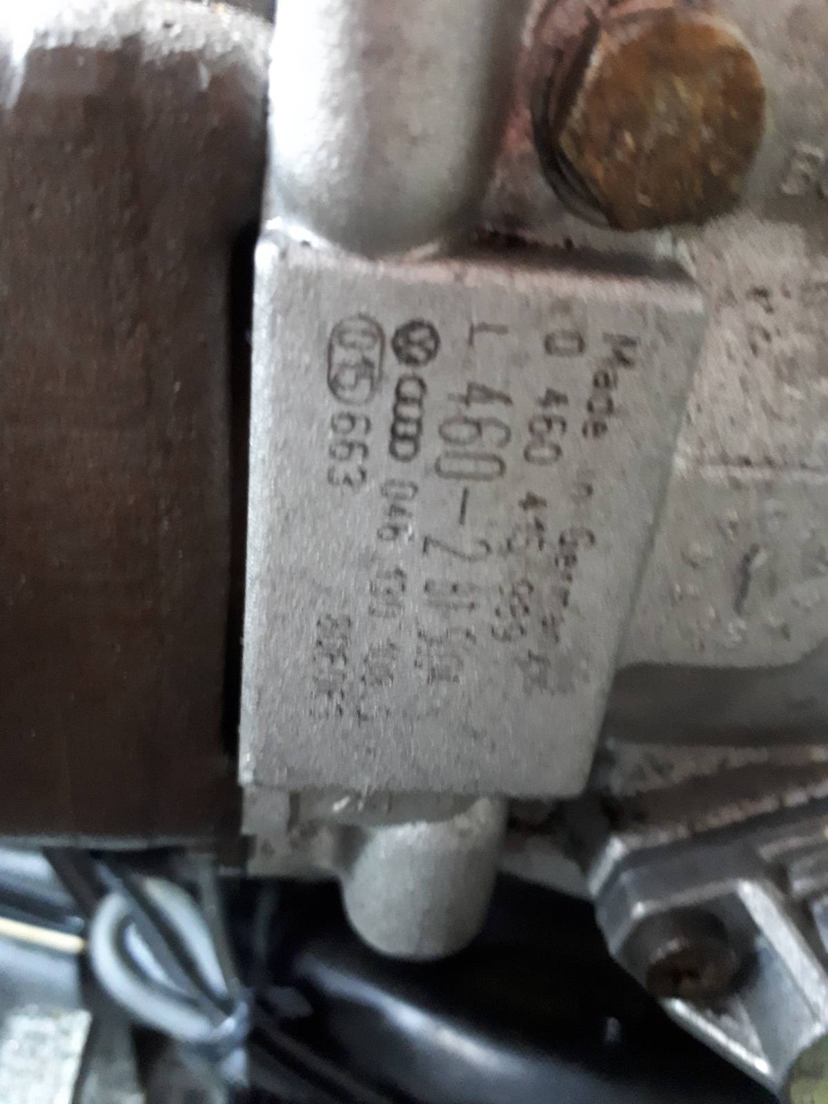

Ролика на ремне тнвд два...
Номерок тнвд сфотал
Сообщение dfpodx » 15 июл 2019, 11:56
Интересно, что хрома нет, хотя на ABC от был точно :???: А так похож на AEL.
Сообщение Паша » 15 июл 2019, 12:13
Romanovsky, и это только начало поворота.
На Вашей третьей фото где открыт капот видно что номер кузова на перегородке моторного отсека травили кислотой. Это означает что автомобиль проходил экспертизу подлинности номера.
Для чего Вам информация по мощности дизеля, который сейчас стоит под капотом? Что-то купить к нему из запчастей по мотору хотели?
