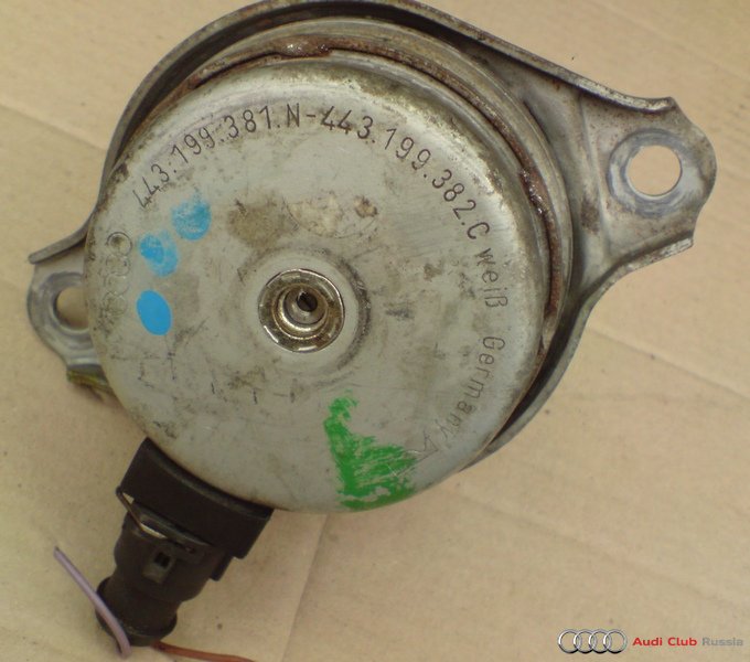

такой вопрос. Подойдет ли гидроопора с номером 443 199 382 C от Audi 100 2.5tdi AAT, вместо 4A0 199 382D от Audi A6 2.5tdi AAT.
От сотки она немного другая, у A6 она алюминиевая, а у сотки железная.
Что скажите. Кто ставил или надо искать 4A0 199 382D?

Zhelezaka, в принципе да, :yes: подойдёт. Она заявлена как электрически управляемая.

Просто уж заманчиво эта 443 199 382 C целая и по вкусной цене отдают. :smile:
Сообщение Игорь » 26 авг 2014, 10:55
Zhelezaka, обратите внимание, чтобы по посадке точно подходила. Я свою исправную б/у продал за 50 $.

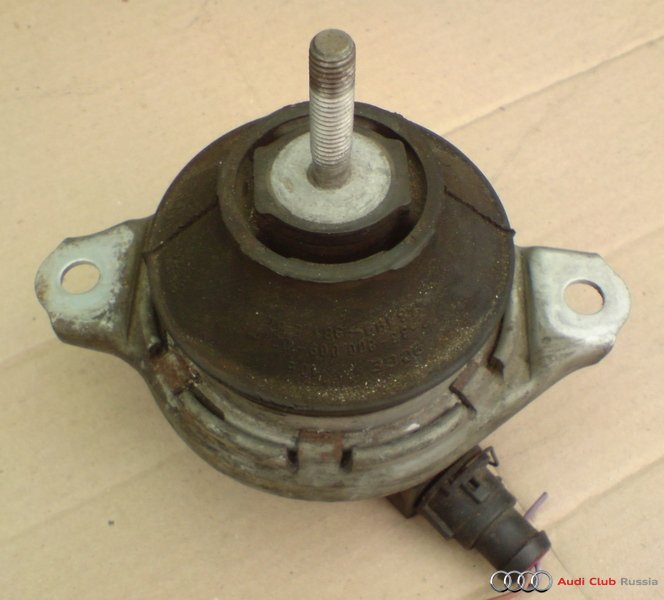

По высоте они одинаковые (если брать только резиновую часть), я когда ставил если разница и была, то она минимальна и измерятся максимум 3-5 мм (сравнивал две). На подушке от сотки фишка для подключения повернута в обратную сторону и находится очень близко к трубке кондея. Подключать её неудобно.
Но если брать саму подушку, то у A6 она меньше по высоте (нижняя часть).
Сообщение Игорь » 01 сен 2014, 11:25
Zhelezaka, в таком случае из-за разных высот будет перекос из-за чего изменится распределение нагрузки на остальные опоры. Я бы в такой ситуации не стал колхозить.

Не думаю, что 3 мм не сыграют какую либо роль. Просто банально из-за того, что вот вы поставили одну новую опору, а вторая уже немного просевшая или допустим подложили шайбу на 1 мм больше. Тем более я сравнивал со своей старой (просто резиновой от бензинки без датчика, которая стояла) - разницы не было.
Дело в том, что опора от 100-и сама по себе выше (не резиновая часть) за счет механизма отвечающего за "намагничивание" подушки, а также повёрнутого датчика не в ту сторону. Ставить её туда сложнее, пришлось выше двигатель поднимать, чтобы просунуть. В то время как родная ставится за 10-ть минут (если не брать время в счет по снятию защиты двигателя и коробки).
П.С. Пока полёт нормальный, двигатель работает хорошо, вибрации нет, напряжение при повышении оборотов подаётся, в подушке что-то щелкает ;) . Если потекут - так и быть разорюсь на новые :(

Dr Freeman, гидроопора 443 199 379D идёт на R5, но на бензиновый AAN, а на R5 2,5 TDi идёт 4A0 199 382D, заменённая на 4A0 199 382F + провод-адаптер (т. н. переходник)!
