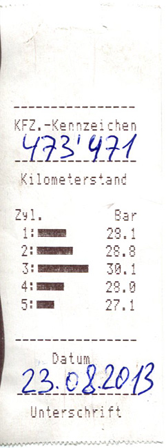

  • 23.08.2013 на Audi центре при пробеге в 473'741 км (+8'641 км):
    1. 28,1 Бар (- 2,4 %)
    2. 28,8 Бар (+ 5,8 %)
    3. 30,1 Бар (- 1,6 %)
    4. 28,0 Бар (- 4,4 %)
    5. 27,1 Бар (- 7,8 %)

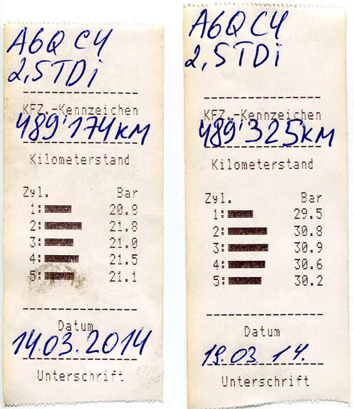

  • 14.03.2014 на Audi центре при пробеге в 489'174 км (+15'433 км):
    1. 20,8 Бар (- 25 %)
    2. 21,8 Бар (- 24,3 %)
    3. 21,0 Бар (- 30,2 %)
    4. 21,5 Бар (- 23,2 %)
    5. 21,1 Бар (- 22,1 %)

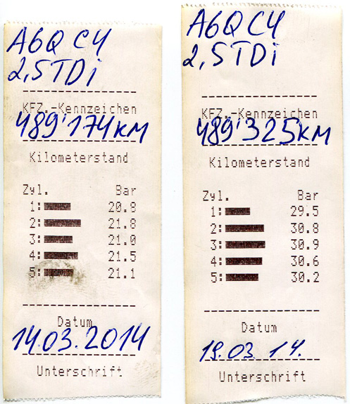

  • 19.03.2014 повторно на Audi центре при пробеге в 489'325 км (+151 км):
    1. 29,5 Бар (+ 5 %) тут в скобках процент изменения к результатам от 23.08.2013.
    2. 30,8 Бар (+ 6,9 %)
    3. 30,9 Бар (+ 2,7 %)
    4. 30,6 Бар (+ 9,3 %)
    5. 30,2 Бар (+ 11,4 %)
Копрессия в A6Q C4 2,5TDi на 23.08.2013 при пробеге 473'471 км.
Результаты измерения компрессии от 14.03.2014 на A6Q C4 2,5TDi.
Результаты повторного измерения компрессии от 19.03.2014 на A6Q C4 2,5TDi.
Сравнение 2-ух замеров.

Сообщение Игорь » 19 мар 2014, 11:38
Trace, :thanks: спасибо, буду иметь ввиду.
Переговорил я с приёмщиком. По его словам их единственный компрессометр никогда не проверялся и тем более никогда не поверялся как средство измерения. Также им измеряют компрессию в многих а/м в т. ч. бензиновых и сомнений в достоверности у механиков не возникало.
Т. е. ихний компрессометр максимум может быть индикатором ― показать 20,0 при реальных 30,0, :pardon: или 1,0 при реальных 30,0.
Договорились, что я сегодня к ним подъеду и на месте обсудим детали. Также мне предложили сделать измерения в другом сервисе и сравнить.

Я сейчас на центре. Однако все удивлены кроме меня. 2 раза измерили. Сейчас компрессометр на подзарядке и скоро сделают ещё один контрольный замер.

Сообщение Игорь » 19 мар 2014, 20:32
Паша писал(а):Скорее всего разностью показаний после повторного замера.
:yes: Так и оказалось ― разброс по цилиндрам небольшой ― 14.03.2014 был 1 Бар, а сегодня 1,4 Бар.
Как я выше сказал, измерения проводились дважды и каждый раз компрессия была отличная. Об этом мне сказали и при этом приёмщик и механик (тот, что и в прошлый раз) были неподдельно удивлены. Компрессометр не менялся, т. е. один и тот же, что в прошлый раз! Также при этом механик всегда подключает внешнюю станцию для помощи аккумулятору. Оба раза аккумулятор был один и тот и полностью заряженный ёмкостью 85 А*ч.
После 10…15-ти минутной подзарядки аккумулятора компрессометра сделали замеры в третий раз и распечатали. Вот данные сегодняшних измерений, для наглядности я расположил их рядом:
:good: Замечу, что сотрудники Audi центра в курсе данной темы на нашем форуме. Об этом завёл речь приёмщик. Также они подготовили ещё несколько компрессометров, которые заблаговременно одолжили у дружественных им автосервисов. В итоге воспользоваться приборами не пришлось.
Добавлю, что Audi центр в лице Дегтяренко Николая искренне :thanks: извинился.

Так как могли получиться на одном и том же приборе разные результаты, явно выходящие за порядок погрешности?
Сообщение Vital » 19 мар 2014, 20:57
Тот же вопрос. В данном случае результаты вызвали недоразумение из-за недавнего замера. Но если бы приехал другой человек, и тут ему такое в плечи, может с горя бы в мотор полез. Негоже это...
Надеюсь, сегодняшние манипуляции были бесплатными?
Сообщение Игорь » 19 мар 2014, 21:13
PhoeniX писал(а):Так как могли получиться на одном и том же приборе разные результаты, явно выходящие за порядок погрешности?
:unknown: Я не знаю. На Audi центре :? также не знают и очень удивлены.
Возможно, что в демпфер компрессометра мог попасть мусор и затруднить передачу импульсов давления на чувствительный элемент. Перед моим приездом прибор могли осмотреть, почистить и вот результат.
Vital писал(а):… если бы приехал другой человек, и тут ему такое в плечи, может с горя бы в мотор полез.
:hahaha: Улыбнул! Но стоит представить такую ситуацию и становится грустно.

Сообщение Sly » 20 мар 2014, 08:23
Vital писал(а):если бы приехал другой человек, и тут ему такое в плечи, может с горя бы в мотор полез.
Стандартный развод недобросовестных СТО. Один проверенный компрессометр для себя, а другой модернизированный для клиента. :hahaha:
