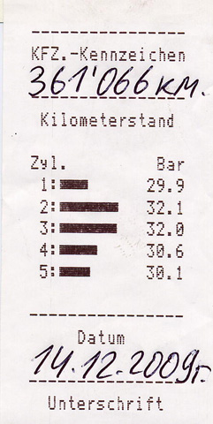

  • 14.12.2009 на Audi-центре при пробеге в 361'066 км (+107'227 км) данные замера оказались следующими (в скобках указан процент изменения от предыдущего замера):
    1. 29,9 Бар (- 0,3 %)
    2. 32,1 Бар (+ 4,9 %)
    3. 32,0 Бар (- 8,8 %)
    4. 30,6 Бар (- 12,8 %)
    5. 30,1 Бар (0 %)

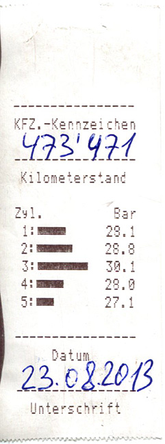

  • 23.08.2013 на Audi центре при пробеге в 473'741 км (+8'641 км):
    1. 28,1 Бар (- 2,4 %)
    2. 28,8 Бар (+ 5,8 %)
    3. 30,1 Бар (- 1,6 %)
    4. 28,0 Бар (- 4,4 %)
    5. 27,1 Бар (- 7,8 %)

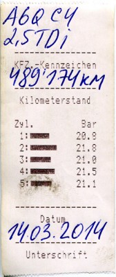

  • 14.03.2014 на Audi центре при пробеге в 489'174 км (+15'433 км):
    1. 20,8 Бар (- 25 %)
    2. 21,8 Бар (- 24,3 %)
    3. 21,0 Бар (- 30,2 %)
    4. 21,5 Бар (- 23,2 %)
    5. 21,1 Бар (- 22,1 %)

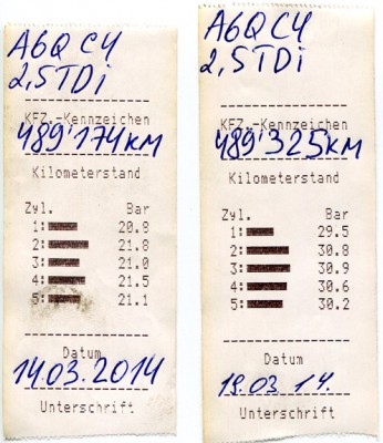

  • 19.03.2014 повторно на Audi центре при пробеге в 489'325 км (+151 км):
    1. 29,5 Бар (+ 5 %) тут в скобках процент изменения к результатам от 23.08.2013.
    2. 30,8 Бар (+ 6,9 %)
    3. 30,9 Бар (+ 2,7 %)
    4. 30,6 Бар (+ 9,3 %)
    5. 30,2 Бар (+ 11,4 %)
Копрессия в A6Q C4 2,5TDi на 14.12.2009 при пробеге 361'066 км.
Копрессия в A6Q C4 2,5TDi на 23.08.2013 при пробеге 473'471 км.
Результаты измерения компрессии от 14.03.2014 на A6Q C4 2,5TDi.
Результаты повторного измерения компрессии от 19.03.2014 на A6Q C4 2,5TDi.
Сравнение 2-ух замеров.

Сообщение Игорь » 24 авг 2013, 19:31
Смотрю на вчерашнюю распечатку компрессометра и удивляюсь:
1 - 28,1
2 - 28,8
3 - 30,1
4 - 28,0
5 - 27,1
Результаты измерения компрессии 23.08.2013.

В поисках причины вибрации в пятницу 14.03.2014 на Audi центре сделали замеры с правильным аккумулятором.
Получается, что за 15'703 км пробега компрессия очень сильно упала! На этот раз масло заливалось Comma SYD5L Syner-D 5W-40 SN/CF 502.00/505.00.
  1. цилиндр ― 20,8 Бар, или - 25 % от предыдущего значения.
  2. цилиндр ― 21,8 Бар, или - 24,3 %.
  3. цилиндр ― 21,0 Бар, или - 30,2 %.
  4. цилиндр ― 21,5 Бар, или - 23,2 %.
  5. цилиндр ― 21,1 Бар, или - 22,1 %.
:unknown: Такое бывает? По этим цифрам получается, что двигатель труп и не должен заводиться и тем более в -24°С мороза с первой попытки! Вечером когда я забирал машину то приёмщик (другой, а не тот, что указан в з/н) :hahaha: удивился почему это нет данных по 6-му цилиндру?

  1. Перегревов двигателя не было. Вообще AEL трудно разогреть даже до 95°С, и уж тем более до 100°С!
    До 100°С нагрев был лишь однажды в июле в 2010 г. при температуре наружного воздуха +42,5°С в горах и работающем кондиционере.
  2. Сомневаюсь, что кольца могли выйти из строя. Расход масла сейчас в несколько раз меньше того, что был до ремонта прошлым летом.
  3. Друг клуба Автосервис Pit-Stop эту процедуру на дизельных а/м не смог сделать т. к. нет компрессометра.
  4. Сейчас буду звонить на Audi центр. Сегодня и завтра будет работать та самая смена.
  5. Вчера оформил договор с Атлант-М в Уручье. Думаю у них сделать измерения, но вначале подъеду уточню насчёт компрессометра. Как я уже говорил, мне не хотелось бы, чтобы они снимали форсунки.
  6. Если результаты измерений подтвердятся, то не знаю, что буду делать.
:( Вот и кофе остыл.
