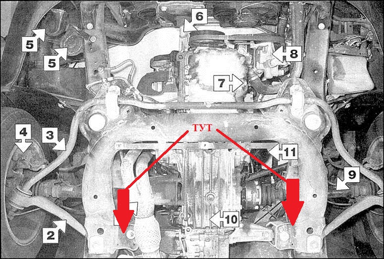

Сообщение Pank » 17 июн 2013, 22:17
Вечер добрый, что-то голова не варит и авто рядом, как обычно рядом нет, подскажите, пожалуйста, подушки подрамника установлены тут ?
Морозик
Сообщений: 828
Авто: A6C4 2,5TDi
VIN: WAUZZZ4AZVN061615
Откуда: Миоры
Сообщение Морозик » 17 июн 2013, 22:57
Стрелки указывают, как бы на подушки КПП. А Сайленты подрамника - по периметру болты видишь? Основа рычагов с подрамником в самые сайленты прикручиваются.

Сообщение Pank » 21 июн 2013, 21:05
Еще один вопрос, коллеги, подскажите нужно ли делать развал после замены подушек подрамника ?
Морозик
Сообщений: 828
Авто: A6C4 2,5TDi
Откуда: Миоры
Сообщение Морозик » 22 июн 2013, 00:40
Если замены подушек подрамника - то да, если коробки - нет.
