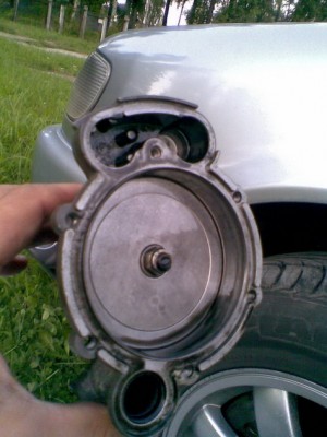

да во общем-то купил то, что нашел. нужны были клапана 068 198 819
а по аналогу номера 101 494 466 выдается фото
похоже на прокладку, но в вак.насосах на ауди с моторами AEL прокладки другие, тонкая по контуру. В принципе ее тоже намешало бы заменить, многовато масла под крышкой.
Добавлено спустя 5 минут 54 секунды:
прокладка с крышкой
насос

Плохо тормозила но стука не было, купил Б/У насос, ставил сломал нижнее ухо крепления (прокладка с края вылезла зажимал и лопнул), с своего и Б/У сделал один, появился этот неприятный стук ляп, через пару тыщ и становится все более неприятен. Говорят нужно менять палец, я его померял он 67,3 вместо 67,5 новый на ЭКЗИСТЕ, при этом чуть чуть течет масло в насос, я его перевернул стук стал меньше но чем больше езжу тем он становится громче!????? Или попробовать ремкомплект для начала !????

где то писали-стук убирается на ура.не один 10 таких "поющих" насосов уговорил.

Поменял все клапана (4 шт.), поправил прокладку - стук пропал, а так до этого ляпала прилично

А у меня все совсем не классически. Все клапана целые, но два заменил, ибо ремкомплект был куплен. Но. Все резинки под клапанами были деревянные, таких не нашел, поставил колечки. Очень большой зазор между штоком и корпусом, я подозреваю что то, что там стоит тоже было когда-то резиновым уплотнением, сейчас же это дубовое кольцо.
Никто не менял его? Что бы туда засадить, оно достаточно широкое... и как будто с канавками для смазки..

Lom_, я свой насос давно разбирал и деталей не припомню... Перелопатил кучу информации в нете, пришел к выводу что сначала менять все 4 клапана, если не поможет то искать б/у насос, хотя не факт что повезет. С виду мои старые клапана были все целые, но стук пропал, поэтому выводов делать не буду... Если резинки все задубели может как вариант собирать из двух один. На счет правильной установки - я ставил как было и учитывал ход движения воздуха ну или вакуума, что бы все клапана работали в нужном направлении.

У меня то и стука никакого нету. Просто слабый вакуум. Почему я думаю что виновато именно уплотнение по штоку - крышку маслозаливной горловины присасывает.

Добрый вечер. Стук ,,вылечил,, заменой втулки в корпусе насоса, в которой перемещается шток поршня.
Втулка завальцована в корпусе с стороны поршня. Длина втулки около 2 см. Знакомый пошел дальше.
Рассверлил посадочное отверстие под втулку в глубину почти до конца, тем самим увеличив опорную площадь.
После пробега 5т.км. у меня и 11т.км. у знакомого, стука нет.
До этого менял промежуточный толкатель. наваривал +0.2мм. толку ,,0,,.
Втулку брал в магазине, официально торгующим подшипниками SKF.
Размер был 1в1.
