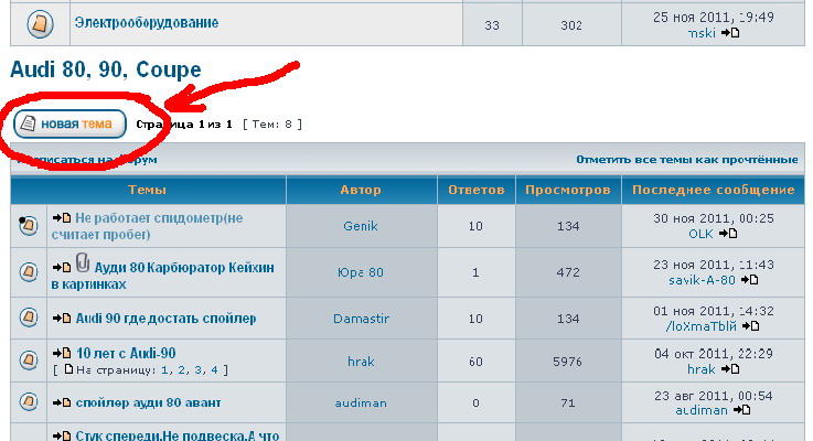

p.s. и еще вопрос немножко не по данной теме - как тут создаются новые темы? а то что-то не могу найти!!!!! :o

OLK, нажатием одной кнопки ;)
Сообщение Властелин колец » 30 ноя 2011, 10:12
riggins писал(а):OLK, нажатием одной кнопки
и прочтения Правил форума, там все написано

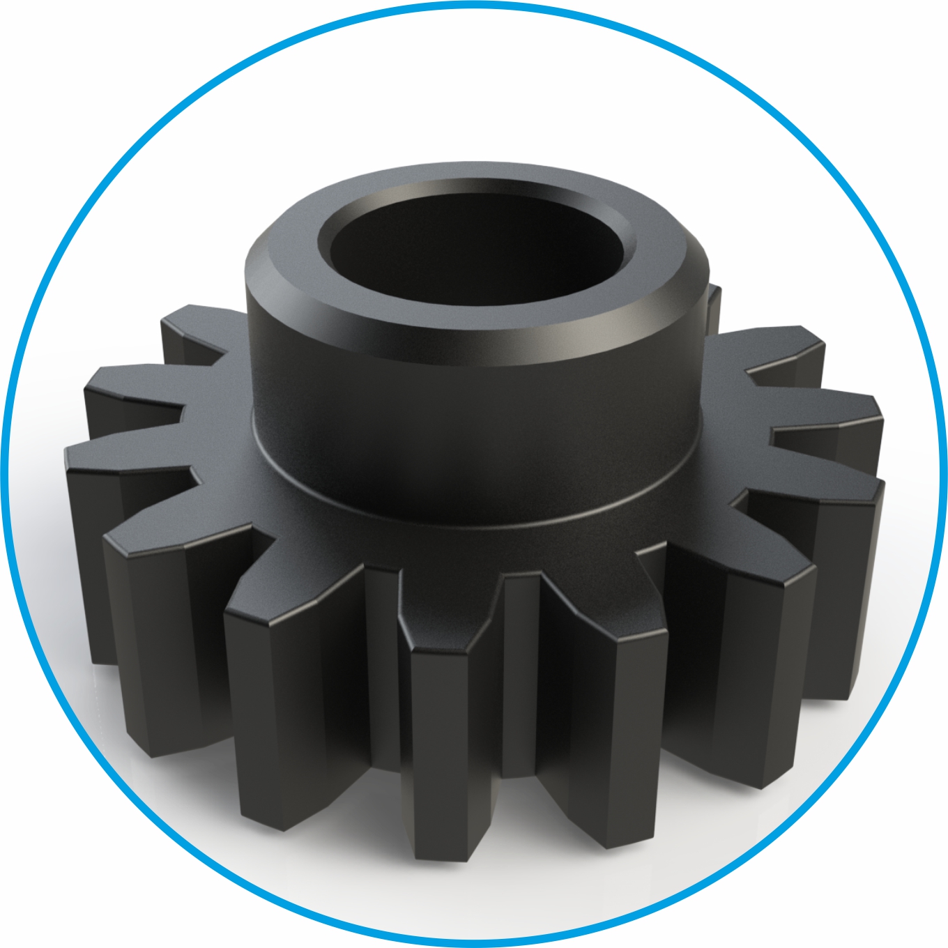

Делаем шестеренки одометра для ауди из пластика, тк металлические "перемалывают" пластиковые шестерни, с которыми работают в паре.
Как, почему и из чего делаем шестеренки, посмотреть и заказать можно на сайте https://шестеренка.бел/ либо https://vk.com/spidometr_audi .
Всегда в наличии.
