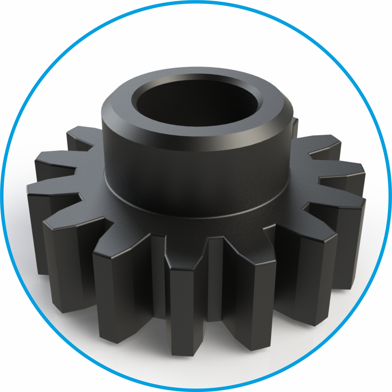

Добрый день.
Делаем шестеренки одометра для ауди из пластика, тк металлические "перемалывают" пластиковые шестерни, с которыми работают в паре.
Как, почему и из чего делаем шестеренки, посмотреть и заказать можно на сайте https://шестеренка.бел/ либо https://vk.com/spidometr_audi .
Всегда в наличии.
Всегда в наличии.

Привет, ребята. Шестеренки всё так же в наличии))
Теперь доставка не ограничена только РБ.
Отправляем в Россию, Казахстан, на Украину, Молдову и в Польшу. Заказать и оплатить можно на сайте: https://shesterenka-audi.ru
