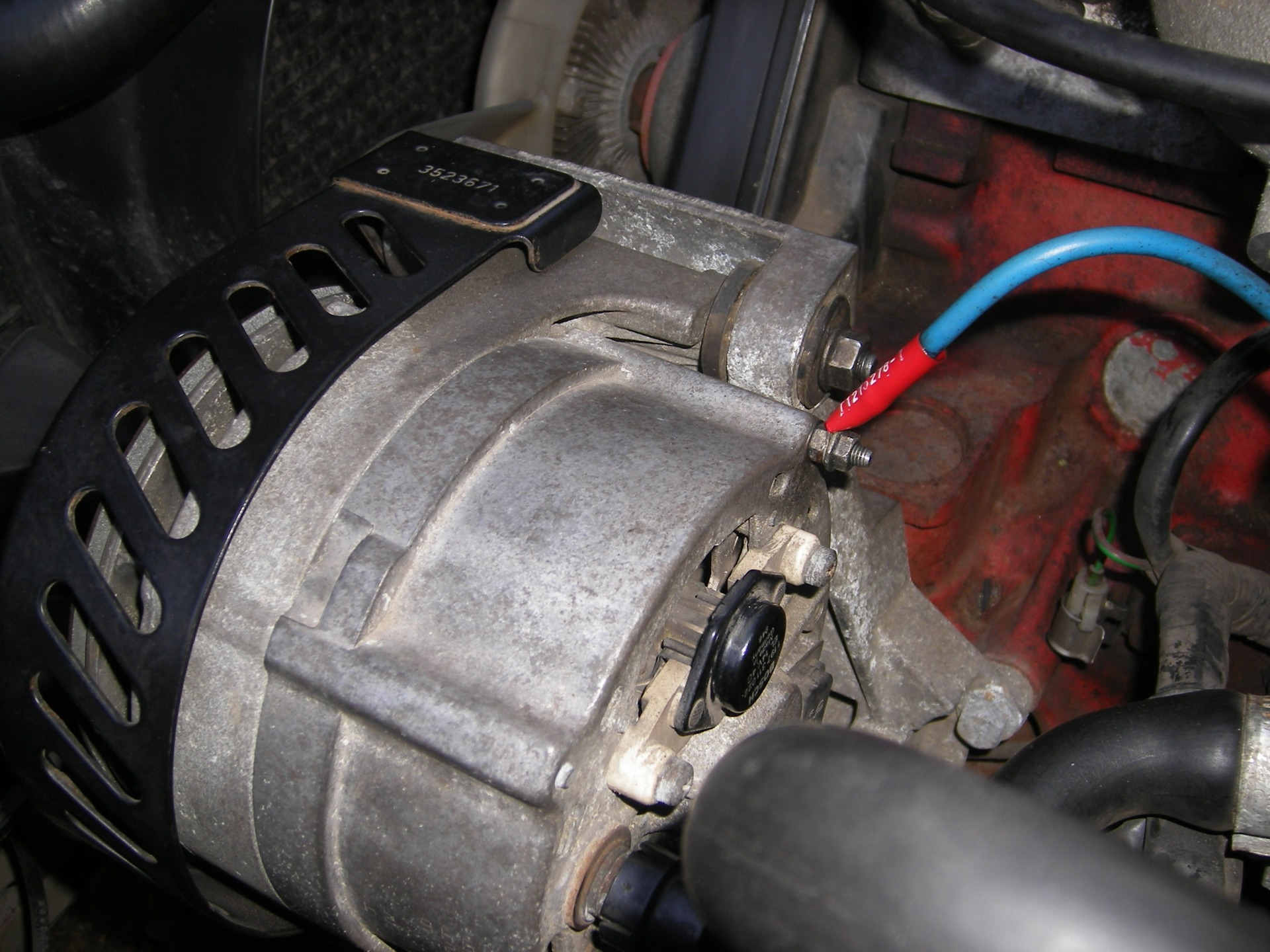

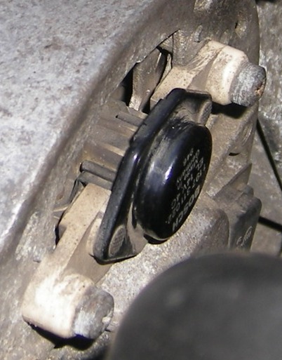

У меня при холостом ходу прыгает напряжение(моргает магнитола и панель немного и свет немного тускловат), при добавлении газа вроде всё пропадает. Как думаете это проблема с генератором?
Сообщение Юра 80 » 04 сен 2011, 12:15
скорее всего - со щетками. Никогда их не снимал? Снять бы проверить. Они вместе с регулятором напряжения выполнены в водном блоке. Или просто на время работоспособные подбросить.
вот так они на генераторе выглядят.
а вот так они собственно
фотки - из интернета.

Сообщение Damastir » 04 сен 2011, 12:23
спасибо. Сегодняже и проверю.

Сообщение hrak » 04 сен 2011, 12:49
Damastir писал(а):спасибо. Сегодняже и проверю.
А лучше всего, коллега Damastir, заменить этот узел, что на фото Юры 80 (называется, реле-регулятор, или регулятор напряжения. "Шоколадка" по-русски) целиком.
:hi:

Сообщение Damastir » 04 сен 2011, 13:03
:hi:
Я наверное так и поступлю. Спасибо за совет.

Сообщение hrak » 04 сен 2011, 13:25
Коллега, перед установкой нового регулятора, не забудьте взять кусочек сухой ветоши, и прочистить контактные кольца ротора генератора. Вполне возможно, что за годы работы, на кольцах осела угольная пыль от износа старых щеток.
И не забудьте после установки нового регулятора, включить "4" пеердачу в КПП и потягать машину туда-сюда на пару шагов, чтобы щетки нормально стали в генераторе.
И про заднюю крышечку на генераторе не забудьте. :D
