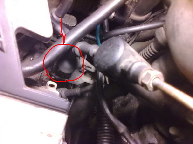

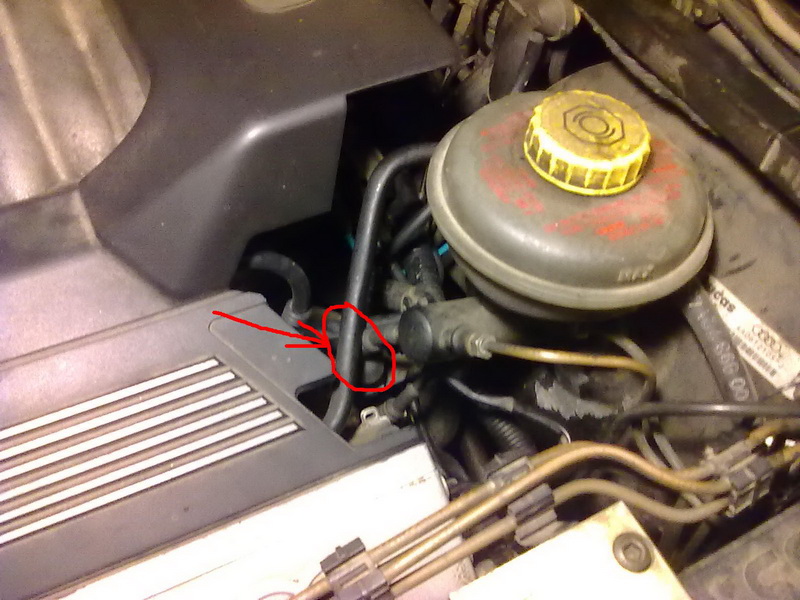

Сообщение /loXmaTblй » 06 май 2010, 10:48
сфоткал разъем. сорри за качество, но думаю понятно будет где он стоит
