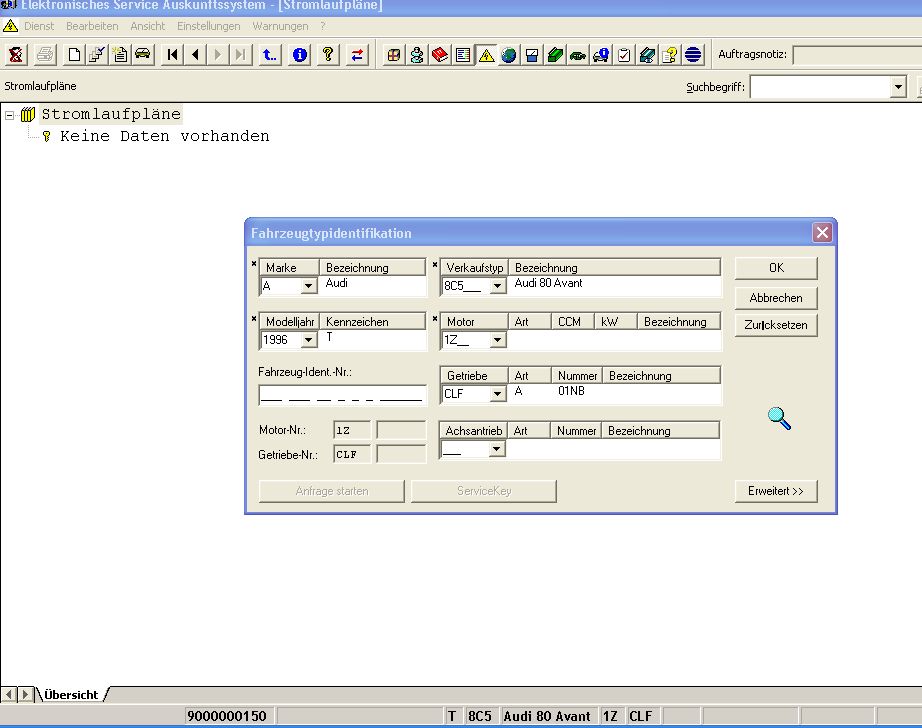

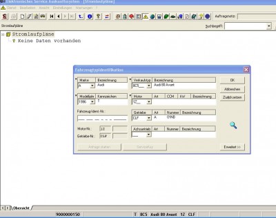

Стандарто как у всех. А вот схемы мать их в новой моей эльзе нету в старой скорее всего будет. Но если очень надо для тебя постараюсь если не удалил на старые версии переустаноится.

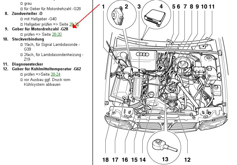

Юрась писал(а):Источник цитаты есть ли в этом двигателе ДПКВ
Должен быть. Номер по VAG 050 906 433 Датчик импульсов.
Юрась писал(а):Источник цитаты где он находится.
Юра, смотри возле трамблера.

Паша писал(а):Источник цитаты то ELSA скачать.
:-) Не беги ты в переди паровоза. какую версию качать :?:
DIA писал(а):Источник цитаты А вот схемы мать их в новой моей эльзе нету
Их старых уже может и на торенте не быть или быть но раздающие ушли в мир иной. Само надежно бош эзитроник.

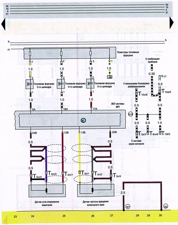

Схема подключения G28 на моторе АDA из эльзы естественно это будет раздел двигатель, одну картинку пока надо как понимаю.

Схема нужна зажигания и подключения ДПКВ

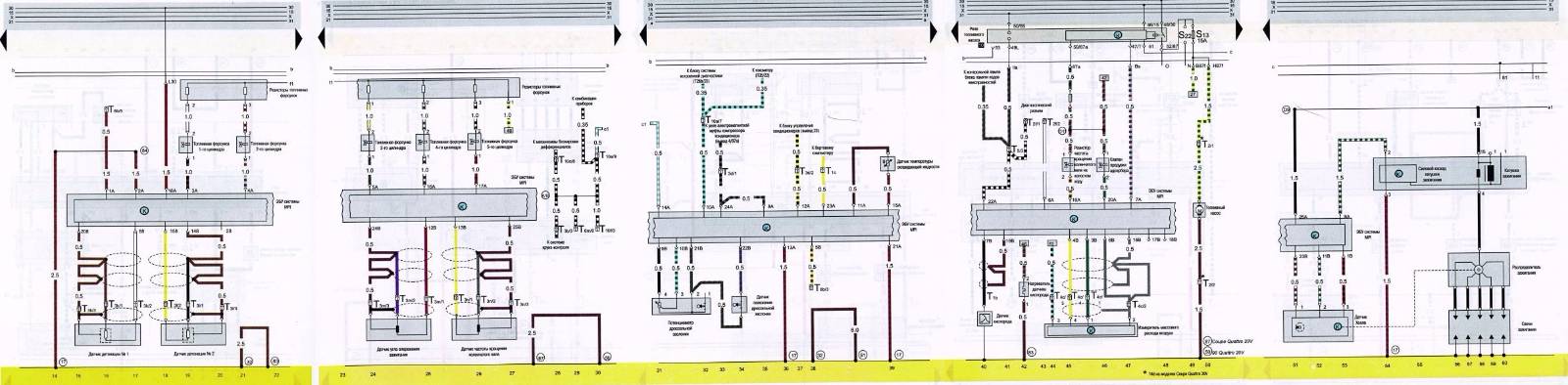

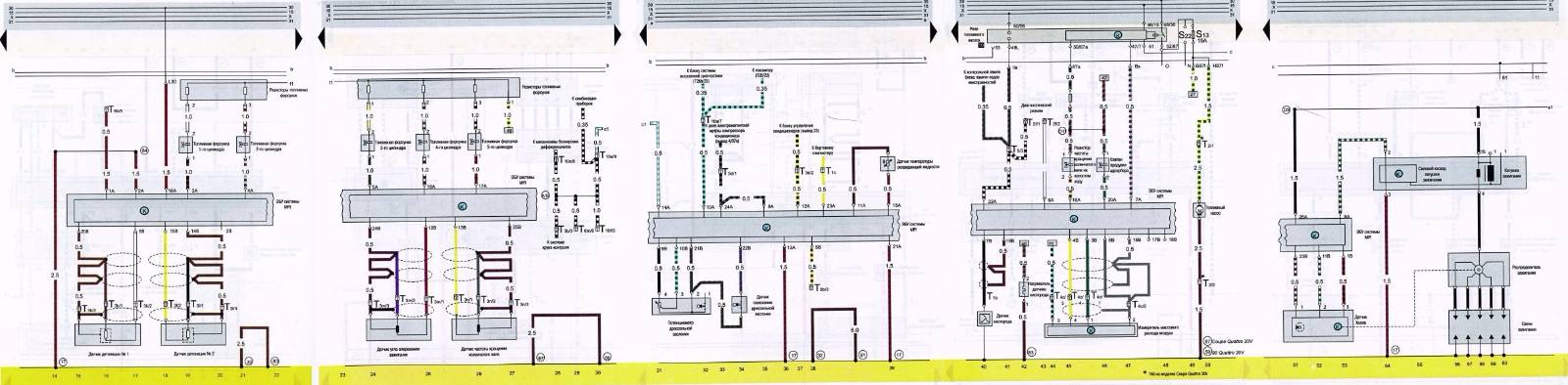

Все что есть по системе управления двигателем:

Спасибо, :hi: будем дальше разбираться чего она не заводится.

Юрась писал(а):Источник цитаты Схема нужна зажигания и подключения ДПКВ
Юрась писал(а):Источник цитаты где стоит на двигателе
Я же писал выше: или в районе трамблера, или возле масляного фильтра.

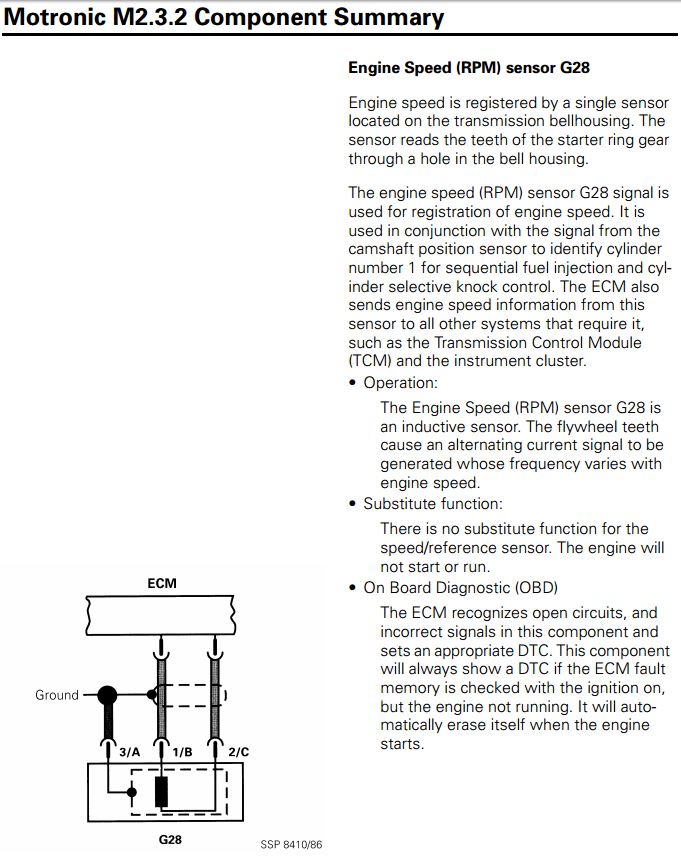

Юрась, интересно, ошибка по датчику висеть должна если он неисправен и сама стирается после запуска.
Вот еще в SSP откопал:

Сообщение DIA » 26 авг 2016, 16:31
Херню вы откапали это все из желтой прессы :wink: или с эльзы или езитроник надо искать.

DIA, в ELSA у меня тоже пусто: версия 3.9 сейчас стоит. Есть более старые, но нужно ставить, а это только на полу-дохлый нетбук :-(

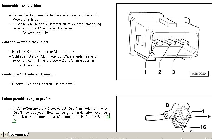

G28 нашел, находится под маслянным фильтром. Его разъем (серого цвета) находится возле катушки зажигания.
Скинул разъем VAG-COM выдал ошибку нет сигнала от G28, стер ошибку и попробовал завести не заводится. Прочитал ошибки - кодов не найдено. Куда копать дальше? :-x

Датчик холла отруби и попробуй завести. Он находится возле трамблера.
