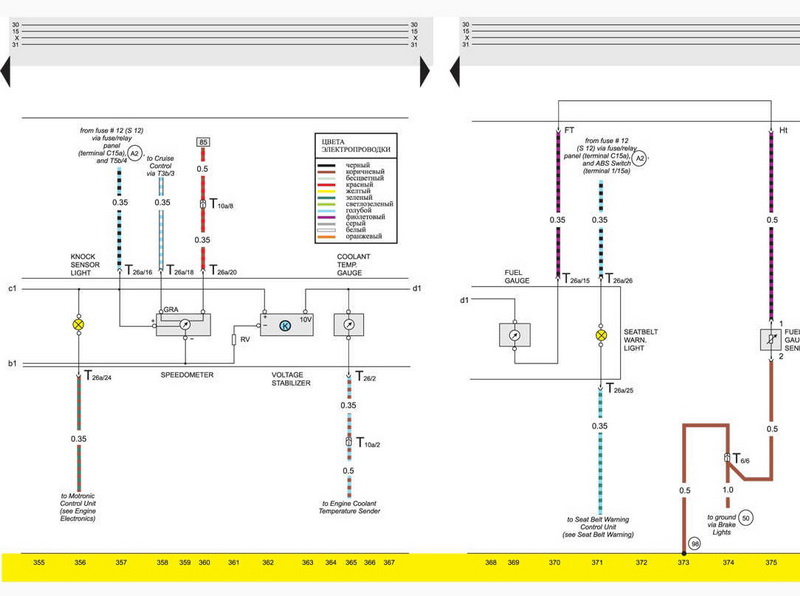

Приключилась такая беда: сначала отказал прибор показания температуры охлаждающей жидкости - стрелка упала, потом через неделю-две неожиданно упала стрелка спидометра. Постукивания и снятие/установка разъемов с датчиков ничего не дали. До этого давно как-то спидометр подглючивал но это были секундные глюки в основном зимой.
Поменял оба датчика на новые. результатат никакого. Снимал панель - по температурному прибору - даже и не знаю чему там ломаться... Все целое...
Контакты не окислившиеся.
Ставил другую рабочую панель показывают только уровень топлива и тахометр. Эти оба циферблата молчат.
Замеры по разъемам тестером:
на датчик спидометра - 12 В
на датчик температуры - 5 В
Судя по всему, сам уже не разберусь.
Нужен электрик или знающий чел. для поиска и устранения неисправности.

Коллега М@льчу'gun, за что я люблю Ауди-80 Б3 и недолюбливаю Ауди А4 Б7 - так это за потрясающую ремонтопригодность Б3-ей. Там можно обойтись и без автоэлектрика, если как вы пишите
М@льчу'gun писал(а):Ну, не лошара же...
Я вам прикладываю рисунок части схемки щитка. Проверьте исправность и целостность проводки от контакта Т10а\20 и контакта Т26\2 щитка, соединяющие спидометр щитка и указатель температуры с датчиками.
Проверьте наличие +10Вольт на внутреннем стабилизаторе (трехножка ТСА700).
Проверьте "массу" на датчике температуры и скорости.

А почему никто не обратил внимания на напряжение в "фишке" датчика тепературы? 5В всего... Вроде ж, по всем должно быть 12. что скажете?
Изображение www.cherta.net
Сообщение Игорь » 26 авг 2011, 10:47
М@льчу'gun писал(а):... напряжение в "фишке" датчика тепературы? 5В всего... Вроде ж, по всем должно быть 12. что скажете?
М@льчу'gun, насколько я помню, ДТОЖ (переменное и зависящее от температуры сопротивление) включён последовательно с указателем температуры, поэтому напряжение на ДТОЖ никак не может быть 12В.
Датчик спидометра - это датчик импульсов, а потому 12В на нём это нормально.

Коллега, я закончил 10 классов средней общеобразовательной школы и умею читать. :thanks: Я акцентировал внимание на проводке от щитка к датчикам, а рекомендация проверить и обратить внимание на стабилизатор 700У основана на богатом опыте ремонта щитков таких автомобилей. В 9 из 10 случаев, пайка в районе панельки трехвыводного стабилизатора на поверку выходила подозрительной, что неудивительно, так как эта микросхема обеспечивая питания моточных изделий щитка нагревается. :thanks:
