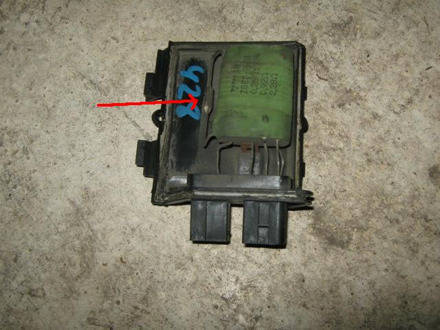

DIA, коллега, круто :aplod:
но с вашего позволения, я покажу картинку Pavel ZDAN, шо бы он имел представление, о каком термопредохранители мы тут с вами дискутировале. :D (Коллега Pavel ZDAN, я вам его красной стрелкой отметил).

hrak писал(а): я покажу картинку Pavel ZDAN, шо бы он имел представление, о каком термопредохранители мы тут с вами дискутировале.
И я тоже добавлю лично не раз коротил и побочных эфектов пока не замечено, а то что мы тут теорию раздули так она иногда с практикой расходится, смело короти только не толстой перемычкой.

Как проверялись контакты? Под нагрузкой? Или визуальным осмотром? Если с контактами все в порядке - значит блок резисторов, который стоит возле вентилятора. Фотка его есть в теме. Там же на фотке указано расположение предохранителя. Что еще нужно объяснить?
