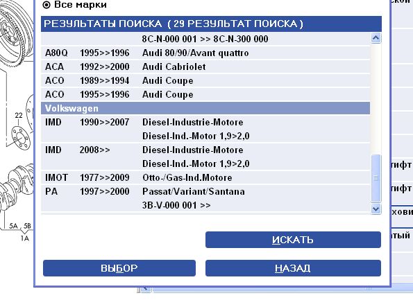

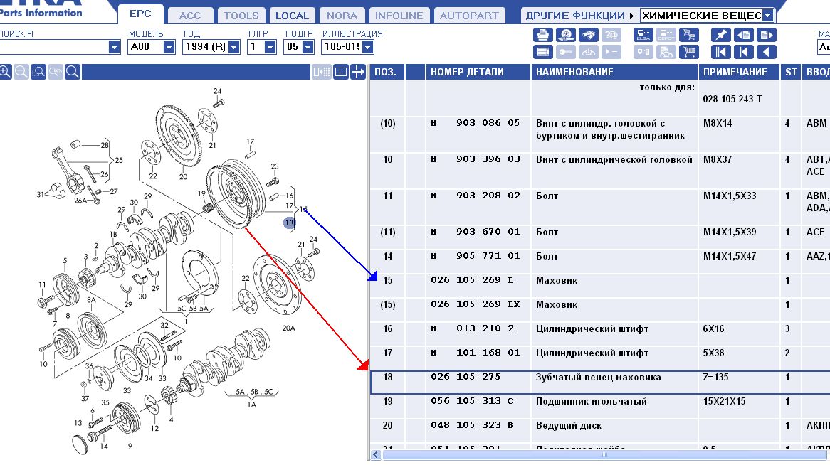

Сообщение DIA » 11 май 2017, 10:13
Владимир5163 писал(а):Источник цитаты взаимозаменяемый ли маховик на моей машине с иными моделями ауди?
Что вам скажу вы партизан как и другие то что у вас в подписи это ни о чем , взял что пришло на ум 94 мод год. Этот венец шел на кучу авто.
Отправлено спустя 6 минуты 50 секунды:
Хорошая подсказка 135 зубов. У тебя 133 против моих 130 :crazy:

Не совсем понял, как пользоваться таблицой которую Вы выложили. Там не указаны двигатели на некоторых моделях. Или это без разницы?
В таблице указан "номер детали 026105275". Это под таким номером числится нужный мне зубчатый венец? Завтра придёт зять. Он немножко больше понимает в железе. Покажу ему Вашу таблицу. Может он разберётся? Во всяком случае спасибо Вам, что пытаетесь помочь. :hi:
DIA писал(а):Источник цитаты Хорошая подсказка 135 зубов. У тебя 133 против моих 130
А это тоже важно? Значит мне надо посчитать количество зубьев на своём венце и искать такой же? Просто из за это чёртовой погоды я ещё даже не доделал в своём дворе эстакаду, а без неё коробку не снять. Вообще на моём хуторе ни у кого эстакады нет.
