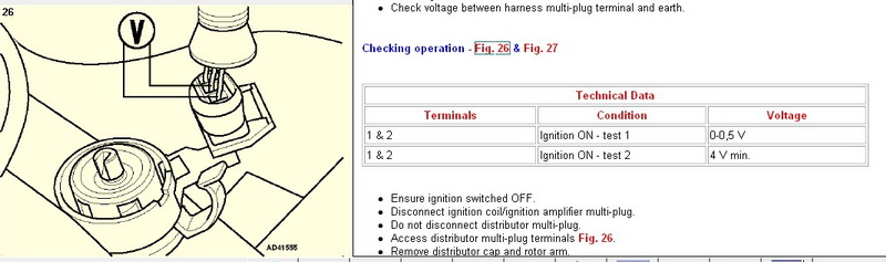

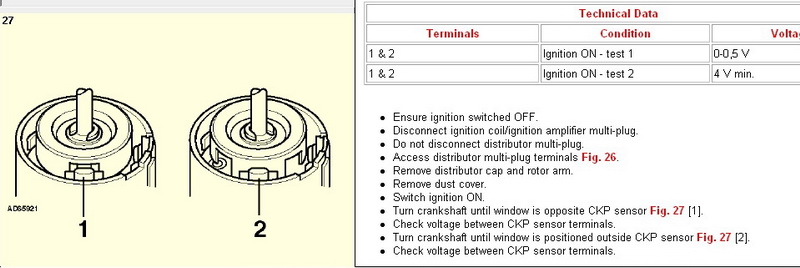

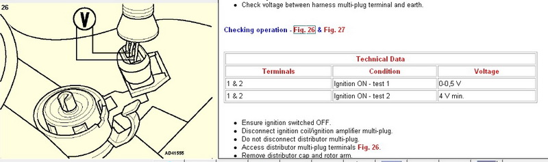

Коллега vitkyur, датчик Холла ( датчик СКР) служит для определения момента искрооборазования.
Обычно, ну не возможно из-за системы питания, вот такое вот "то рабтает, то нет" отключение: тем более, установлено ГБО, у которого свои собственные датчики. Но - система зажигания работает и на газу.
А Вы коллега, написали, что глохнет и на газу, не только на бензине.
Исходя из своего небольшого практического опыта, хотел преждложить "подкинуть" датчик Холла: просто ради эксперимента
