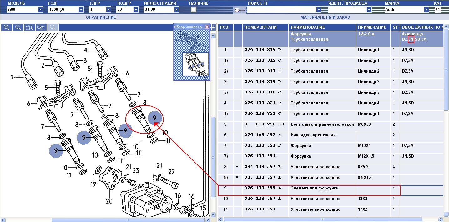

serega-by, каталожный номер у этих стаканов 026 133 555A, а называются они правильно элемент для форсунки. Купить их (оригинальные) можно в Минске по цене 21'890р/шт.
Форсунки Audi-80 B3 1,8 JN
Насчёт замены на металлические ничего сказать не могу. А так смотрятся красиво. Токарь :so_happy: постарался.
