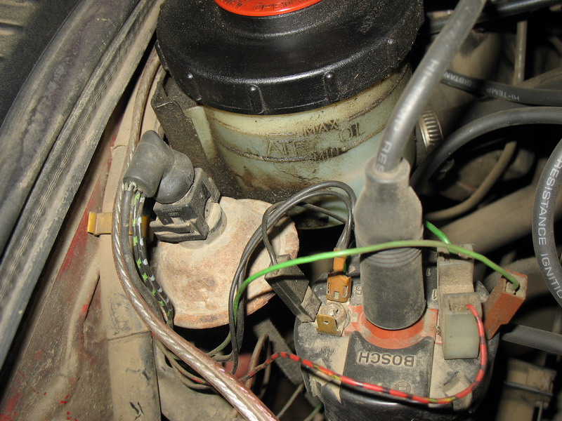

Сообщение hrak » 10 авг 2009, 11:24

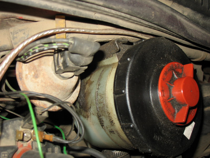

Уже который раз меня интересует этот девайс под капотом моей "девяностки". Что это, и для чего? Я не знаю. :pardon:
Снизу вакуумная трубка, подключена за дросселем во впускной коллектор.
Сверху фишка. Толстый чёрный провод - на реле, которое управляет пусковой форсункой.
Два провода в полосочку - от микрика на корпусе дроссельной заслонки, только, напряжение +12В там появляется, если дроссельная заслонка в положении "не закрыто". Второй провод в полосочку - на один из выводов пусковой форсунки.
Это что за запчасть такая, между катушкой зажигания и бачком ГУРа у меня в машине? Не подскажет никто? :oops:

Сообщение Паша » 10 авг 2009, 11:30
hrak, VAG номер в студию. :)

Сообщение maho » 10 авг 2009, 11:32
клапан какой то стопудово

Сообщение hrak » 10 авг 2009, 14:36
Эх, коллега Павел.. :? знать бы где его, этот номер, подсмотреть.
Ни в одних моих каталогах, такой деталюшки не найдено. Говорят, такой прибамбас заводской на пусковую форсунку, ещё на Ауди-200 ставился. Вот что это??? :?

Dio
Сообщение Dio » 10 авг 2009, 14:42
hrak, на этой деталюшке должен быть выбит номер, там его нужно и посмотреть. ;)

Сообщение hrak » 12 авг 2009, 08:23
Dio писал(а):hrak, на этой деталюшке должен быть выбит номер, там его нужно и посмотреть.
Смотрел и так, и этак - пока номера не нашёл. :pardon:

Сообщение Лео » 21 дек 2009, 21:17
Номер стоит снизу. Как называется непомню, служит для того чтоб машина ехала на холодную помойму до 50градусов!
Сообщение Rezaka™ » 21 дек 2009, 22:06
Лео, система стабилизации холостого хода чтоли?

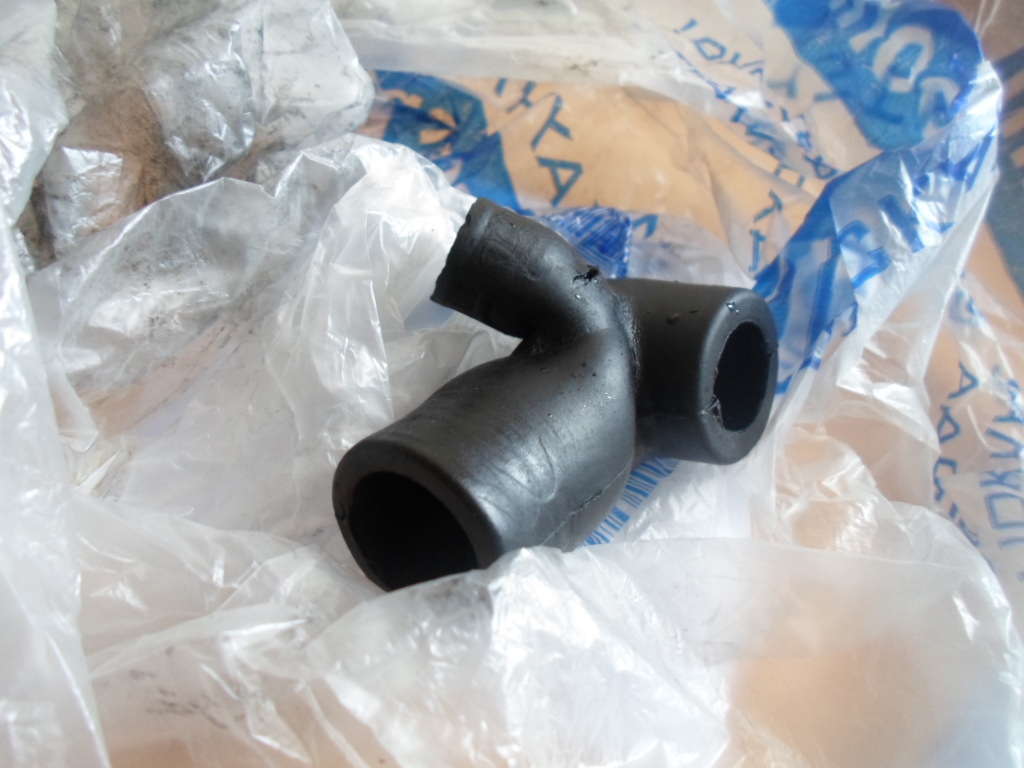

Сообщение dimaco » 02 май 2013, 15:13
Уважаемые форумчане, может кто подскажет где достать такую деталь VAG 026 103 247? а то, как видно на фото, порван. стоит ли ремонтировать эту или же искать новую? сегодня весь рынок в борисове облазил - ничего не нашел, плюс на разборке одной тоже ничего нет такого или похожего.
Сообщение Сержио » 02 май 2013, 15:16
dimaco, Здаётся мне новую уже не найти за давностю лет. Либо разборки, либо ремонт.
Сообщение alexstr81 » 02 май 2013, 15:53
Сержио писал(а):либо ремонт
цементный ящик-навсегда :crazy_NG:
Сообщение Юра 80 » 02 май 2013, 16:45
Как вариант - официалам позвонить. Может смогут привезти. Или колхозить что-нибудь аналогичное из стандартных шлангов необходимого диаметра
Сообщение Сержио » 02 май 2013, 16:48
Юра 80, Уже разобрались. я сообщение не подправил. Все там можно по оригиналу привезти 8-)

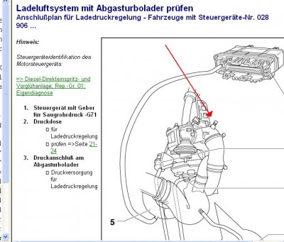

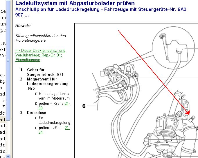

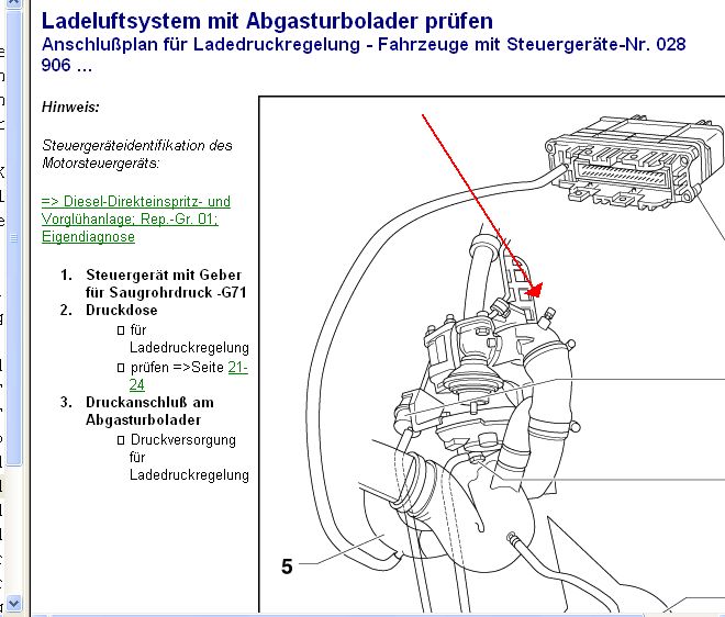

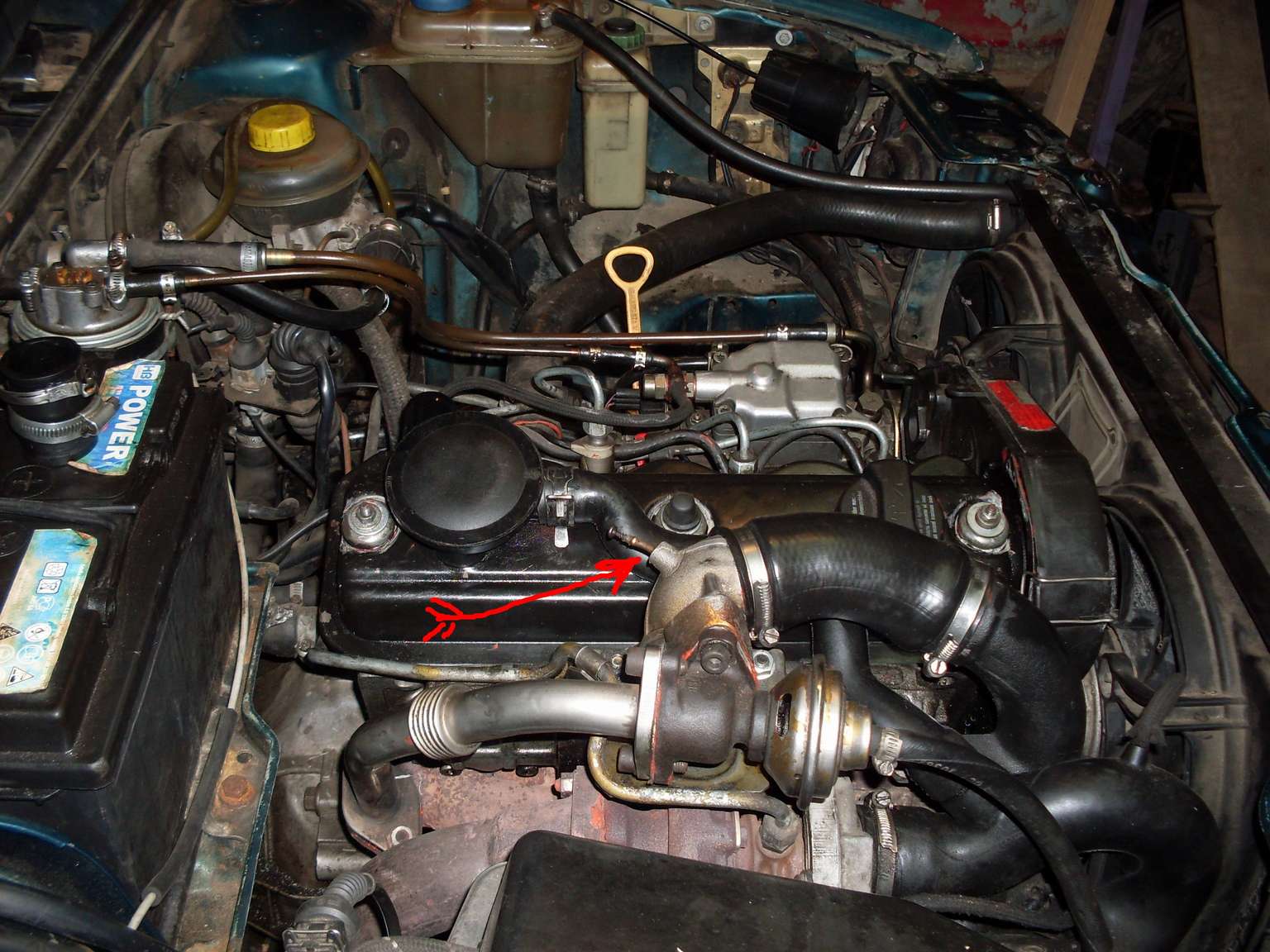

Что за запчасть?
Сообщение Владимир5163 » 11 фев 2018, 15:53
Глушил клапан ЕГР и мне стало любопытно, что это за штучка заглушенная саморезом(показан красной стрелкой)? По видимому так должен быть надет тонкий шланг. Но с чем он должен быть соединён и зачем он надо? И надо ли вообще? :?
Сообщений: 9332
Что за запчасть?
Сообщение DIA » 11 фев 2018, 18:10
Владимир5163 писал(а):Источник цитаты ?
:? Вопросов у вас много а данных от вас мало, что за аппарат какой мод год по вин коду! Двигатель вижу по моему 1Z. Может и к датчику давления идет а может просто заглушка была без точных данных это что пальцем в небо да и мало ли кто там рукоблудил.
Отправлено спустя 18 минуты 57 секунды:
Заглушка там должна быть авто у вас ауди 80.
Последний раз редактировалось DIA 12 фев 2018, 02:42, всего редактировалось 1 раз.
Что за запчасть?
Сообщение Игорь » 11 фев 2018, 20:49
DIA, всё верно - там должна быть заглушка. Так было в моей Audi-80 B4 1,9 TDi с двигателем 1Z - стояла резиновая заглушка.

Что за запчасть?
Сообщение Владимир5163 » 12 фев 2018, 21:36
Игорь писал(а):Источник цитаты Так было в моей Audi-80 B4 1,9 TDi с двигателем 1Z - стояла резиновая заглушка.
Спасибо. Всё понятно. :hi:
