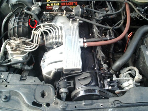

Дорогие друзья опять я вынужден оброщаться к вам за помощью ! У меня audi 90 2.3 20v . на холодную все норм , как нагрееться начинают плаввать обороты от 850 до 1100-1150 , глушишь потом заводишь роботоет нармально молейшое прекосновение газа и снова начинаеться ! на приборке температуру не показывает может ли из за этого????

А плавание оборотов - и из-за ПНД может быть, из-за подсоса воздуха и даже из-за лямбды. Ее можно для теста отключить - посмотреть, пропадет ли плавание оборотов или нет. Ну и с датчиком температуры так же поиграть ;)

на счет подсоса воздуха вполне вероятно!!!! У меня там есть одна утечка!!!! рекамендовали эпоксидкой ззамазать . а на данный момент от предыдущего хозяина изолентой замотана!
Добавлено спустя 13 минут 54 секунды:
Вот в этом месте утечка!
