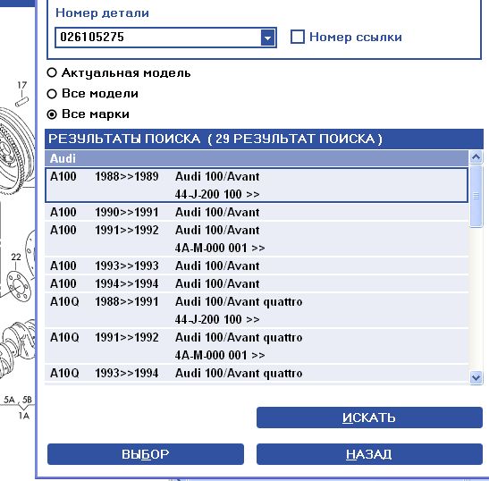

Владимир5163 писал(а):Источник цитаты Что лучше менять. Венец маховика или искать маховик в сборе с венцом? И сколько это может стоить?
Тут такое дело, перепрессовать его это очень просто другой вопрос его иметь если они существуют как запчасть. лично брал маховик сбивал с него венец и менял но у меня был двухмассовый в идеале. Если обычный то что вам больше нравится. По деньгам сами должны понять тоже самое что замена сцепления если понадобится плюс перепрессовка.
Владимир5163 писал(а):Источник цитаты Оказалось, что на венце маховика срезало два зуба.
Всего то. вот как надо. пять! :crazy: рис 2-7 и 27 viewtopic.php?f=2&t=57914&p=1514192#p1514192

DIA писал(а):Источник цитаты По деньгам сами должны понять тоже самое что замена сцепления если понадобится плюс
В автомагазине за венец запросили 286 баксов и ждать надо месяц. Лазил по разборкам в нете. От моей модели нет ни венцов, ни маховиков.
Вопрос к знающим людям - взаимозаменяемый ли маховик на моей машине с иными моделями ауди? Есть ли вообще какая либо таблица о взаимозаменяемости запчастей?
Сообщений: 9327
Венец маховика
Сообщение DIA » 11 май 2017, 10:13

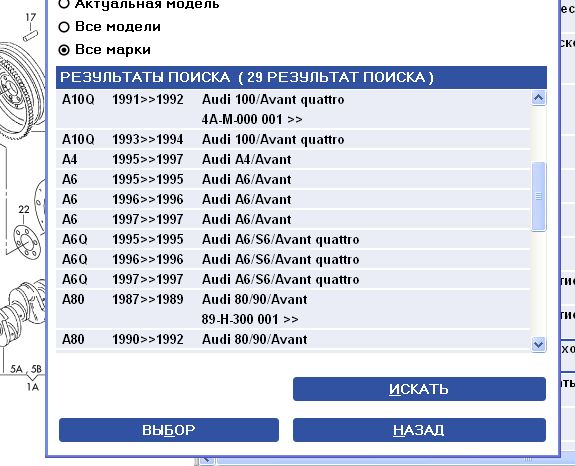

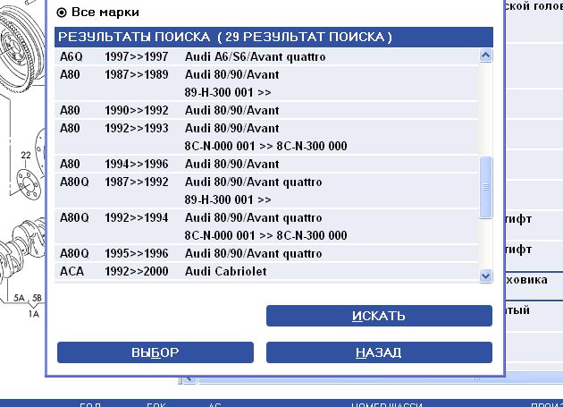

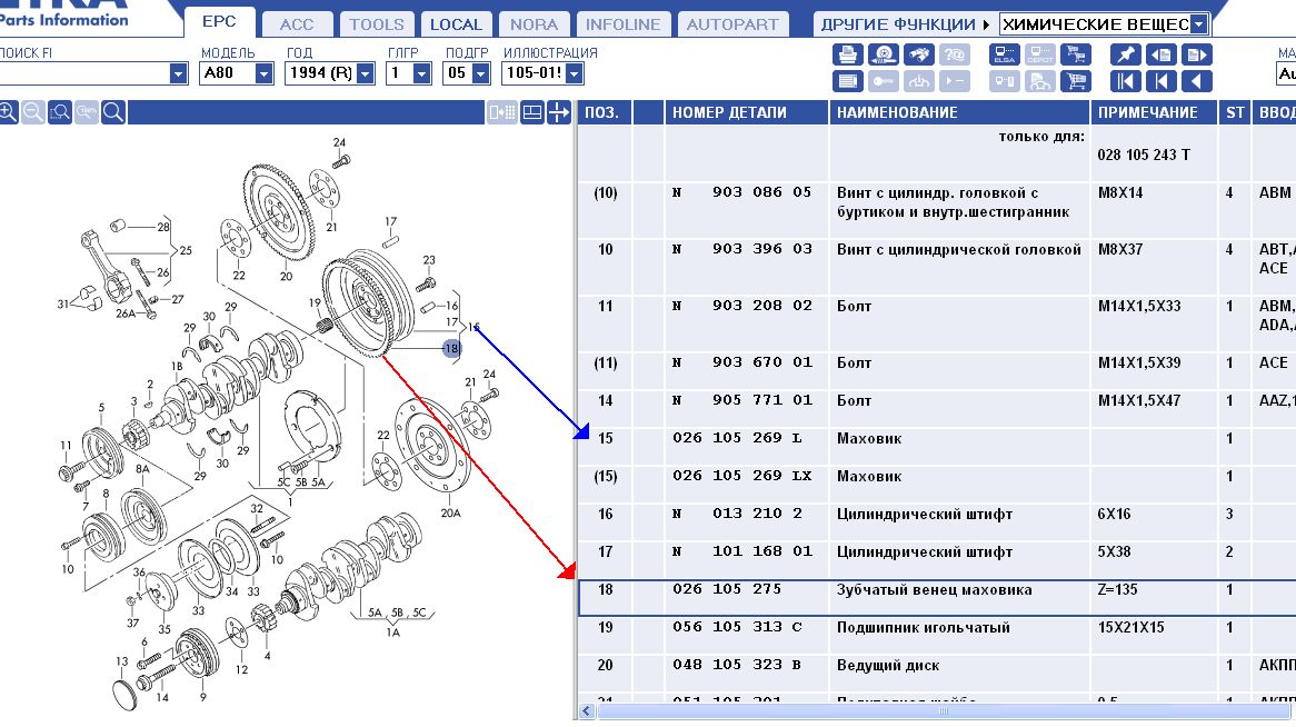

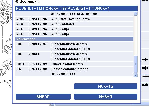

Владимир5163 писал(а):Источник цитаты взаимозаменяемый ли маховик на моей машине с иными моделями ауди?
Что вам скажу вы партизан как и другие то что у вас в подписи это ни о чем , взял что пришло на ум 94 мод год. Этот венец шел на кучу авто.
Отправлено спустя 6 минуты 50 секунды:
Хорошая подсказка 135 зубов. У тебя 133 против моих 130 :crazy:

DIA писал(а):Источник цитаты Этот венец шел на кучу авто.
Не совсем понял, как пользоваться таблицой которую Вы выложили. Там не указаны двигатели на некоторых моделях. Или это без разницы?
В таблице указан "номер детали 026105275". Это под таким номером числится нужный мне зубчатый венец? Завтра придёт зять. Он немножко больше понимает в железе. Покажу ему Вашу таблицу. Может он разберётся? Во всяком случае спасибо Вам, что пытаетесь помочь. :hi:
DIA писал(а):Источник цитаты Хорошая подсказка 135 зубов. У тебя 133 против моих 130
А это тоже важно? Значит мне надо посчитать количество зубьев на своём венце и искать такой же? Просто из за это чёртовой погоды я ещё даже не доделал в своём дворе эстакаду, а без неё коробку не снять. Вообще на моём хуторе ни у кого эстакады нет.
