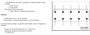

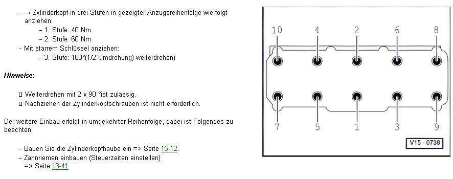

Парни кто знает усилие затяжки гбц на Ауди 90 и во сколько этапов
- Trace
- Сообщений: 4749
- Зарегистрирован: 09 май 2010, 21:26
- Темы: 9
- Авто: A8 D2 3.3 '01, Космопыр '93
- Имя: Кирилл
Нужна помощь по Audi-80 (90)
Двигатель какой?
- DIA
- Аццкий поломастер
- Сообщений: 9329
- Темы: 13
- Имя: Игорь.
- Откуда: Минск.
4 кг 6 кг и 180 градусов или что лучше два раза по 90 градусов доворот. а вообще на каждой прокладке есть схема и моменты, это для бензы но как помню на всех так кроме конченных современных. Там правда в ньютон метрах по моему разница не большая надо у физиков узнать.
