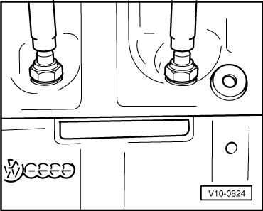

Сообщение SAE-12 » 17 апр 2012, 21:14
В основном выбит на блоке.
Примерно так
Сообщение Trace » 17 апр 2012, 22:41
Если сохранилась наклейка в багажнике - можно еще и там, если конечно двигатель не поменяли, или багажник вместе с наклейкой :jokingly:
