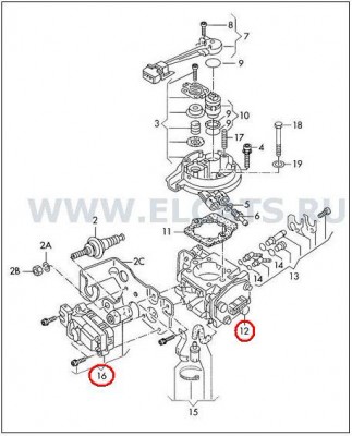

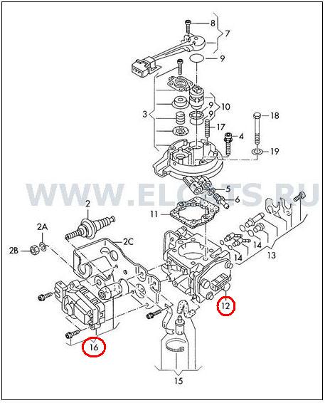

Однако, если процедура инициализации не поможет, то моя рекомендация - это ревизия контактов на фишках на прикладываемой картинке (позиции №12 и №16).
№12 - это контакты датчика положения дроссельной заслонки, а в фишке №16 есть "концевик", по которому ЭБУ узнает положение эл.мотора регулятора холостого хода.
Так же, лично сталкивался на АВТ с проблемой "пляски" холостых по банальной поломке датчика ЕСТ (или как его прозвали "фольксвагеновцы" - ДТОЖ) :)
