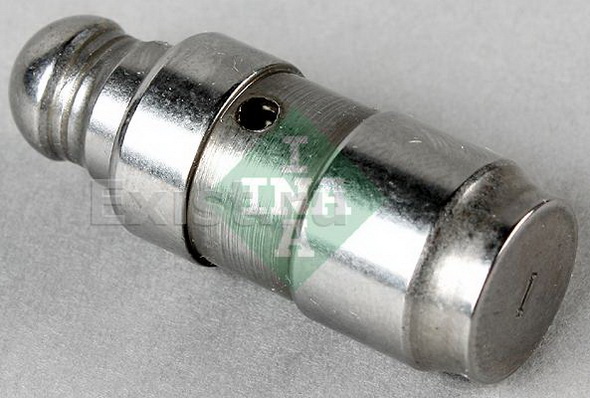

hrak писал(а): гидроопоры распределительного вала (он же гидрокомпенсатор зазора ГРМ)
это для рокерных систем, в АВК нет рокеров ;D

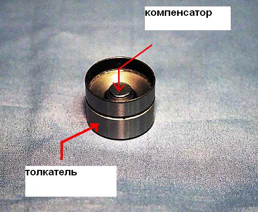

DIA писал(а):Завязывай это что головой об стену
DIA, так на фото вверху, гидротолкатель или гидрокомпенсатор? :crazy:

Сообщение awson » 29 авг 2011, 12:04
hrak писал(а):гидротолкатель и гидрокомпенсатор - это жеж целых две разные субстанции!
сравни сам

awson писал(а):сравни сам
А что сравнивать, коллега? Вы выложили фото гидроопоры, которая устанавливается не в толкателе, как на моем рисунке, а в рычаге. Внешне разница, безусловно, существует. А по принципу работы - разницы никакой нет.

hrak писал(а):DIA, так на фото вверху, гидротолкатель или гидрокомпенсатор?
Не знаю как у вас а у меня что сверху толкатель а что выложил awson, гидрокомпенсатор :hahaha: а вообще мне все это по баробану как и кто их обзывает мне главное вот это.
