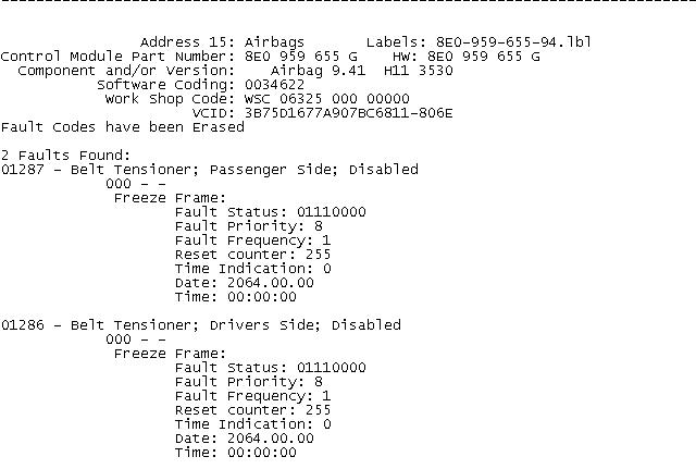

Есть такая проблема:
Из-за обрыва или К.З. проводки, идущей к датчику бокового удара, в разъеме двери сработали пиропатроны преднатяжителей ремней безопасности водителя и пассажира.
Механизм натяжения ремней разобрал и расстопорил его. Обрыв в разъеме двери устранил. Вместо пиропатронов в разъемах на натяжителях ремней, по совету, вставил два резистора по 2,5 Ом.
Пробовал скинуть ошибку ВАГКОМом - она скидыватся, но появляется вновь.
Помогите расшифровать ее. Что я сделал не так? нужен совет.
Преднатяжители ремней безопасности.
