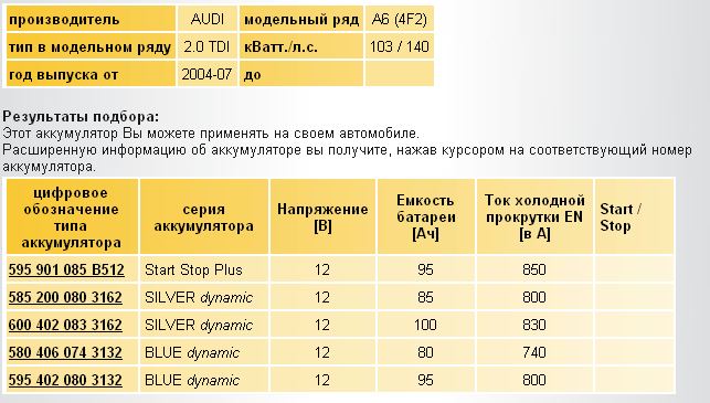

harley
Сообщений: 623
VIN: WAUZZZ4F36N036029
Сообщение harley » 12 фев 2012, 01:14
parovoz писал(а):советую Varta Silver Dynamic
стоял 95-й, и менять буду на 95-й поэтому BLUE dynamic (старт-стоп -- нах-нуж)
на Серова сказали, что оригинальный -- EXID, кто про него что "хорошее" скажет?
акум варта.png (39.33 KiB) 11070 просмотра
Сообщение parovoz » 13 фев 2012, 01:51
Blue dynamic чуть хуже по характеристикам чем Silver.
У меня в оригинале Varta стоит.
А про Exide слышал, что не выдают заявленные характеристики.
Я бы брал Varta или Bosch.
