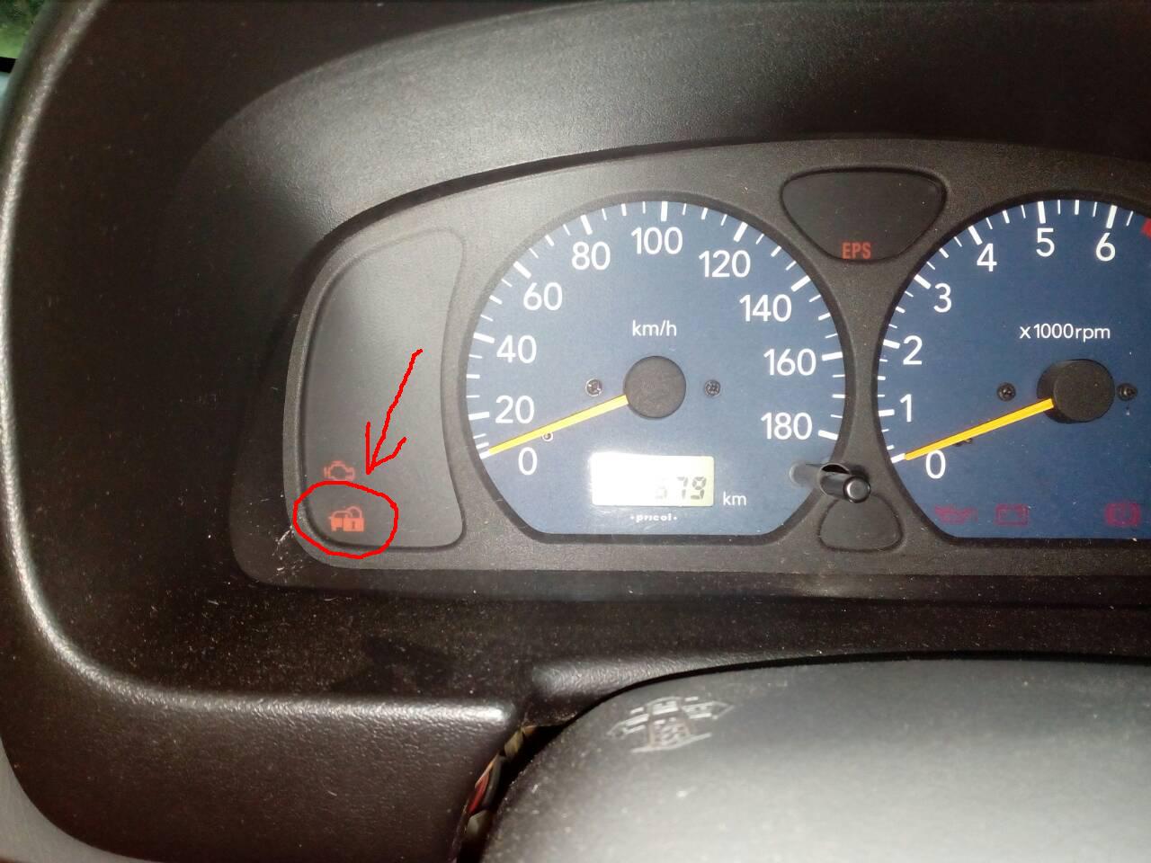

Сообщение alejandro82 » 29 июл 2018, 20:08
Что бы не создавать тему, спрошу здесь. Машина не ауди, не немец, и даже не европеец. Сузуки индийской сборки. Перестала сегодня заводиться. Собственно вопрос. Когда поворачиваете ключ в замке зажигания, и загораются контрольные лампы, ключ с замком (или что у вас там) гаснет сразу или после заводки?
Почему спрашиваю здесь про японскую машину?
1. здесь самые вменяемые люди.
2. вопрос общий для многих машин.

Сообщение Паша » 29 июл 2018, 21:07
alejandro82 писал(а):Источник цитаты ключ с замком (или что у вас там)
Иммобилайзер я так понимаю имеется в виду? На Audi гаснет через пару секунд после включения зажигания. Двигатель заводить не обязательно.

Сообщение alejandro82 » 29 июл 2018, 21:10
Паша писал(а):Источник цитаты На Audi гаснет через пару секунд после включения зажигания
Ожидаемо. Еще пару аналогичных ответов про другие марки, и можно искать электрика.
