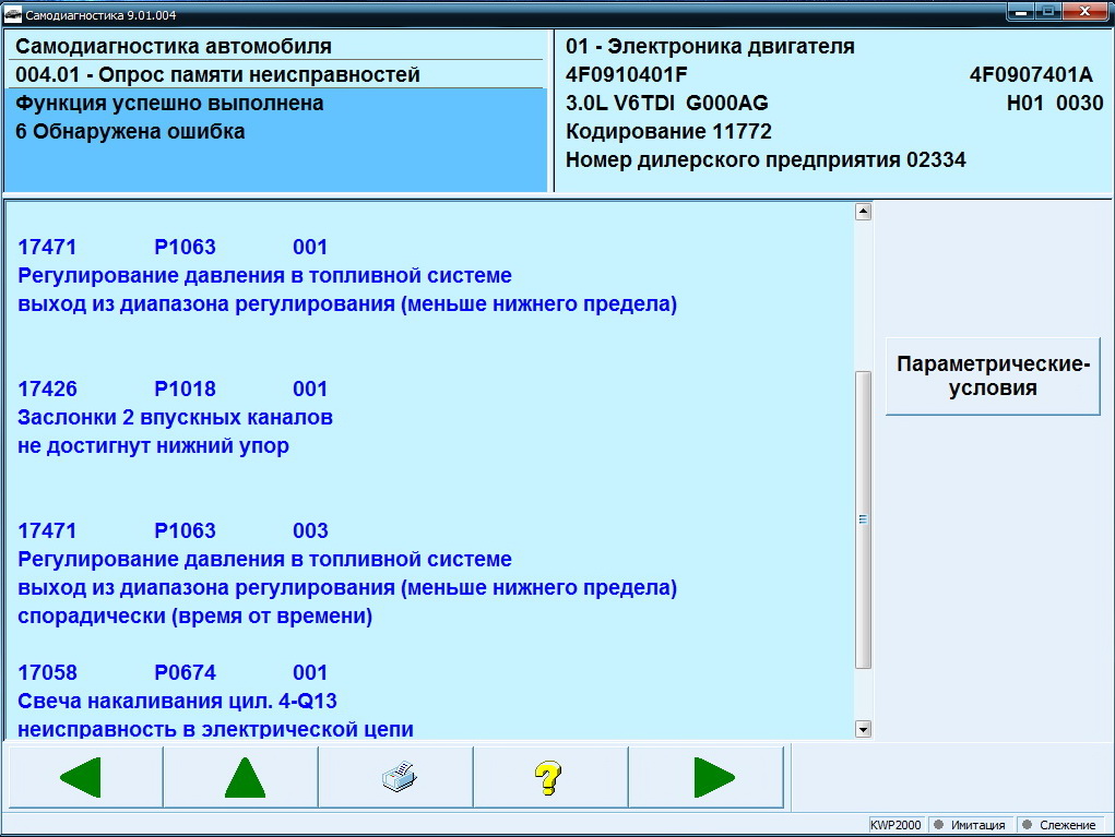

Сообщение Sergey R. » 23 янв 2013, 20:16
комп говорит что то про давление в рампе :)
ща постараюсь найти ошибку

Sergey R. писал(а):вы еще придумайте, почему глохнет моя тачка на холостых оборотах

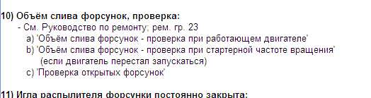

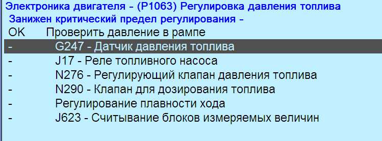

17471 443F P1063 Регулятор давления топлива: выход из диапазона регулирования (меньше нижнего предела)
Ну тут так просто наскоком думаю тяжело если только сразу в десятку попадешь, проверок не мало как бы, ремонтнику надо поработать для устранения проблемы.
Trace писал(а):форсунка может сливать в обратку
В плане работы есть и этот пункт, вполне реально стравливает и вот нет давления.
Вот эти компоненты проверить согласно плана.
Как бы и форсы просят посмотреть.
Проверить давление в рампе_ 2_Рук-во по функц_ прове .pdf
(91.54 KiB) Загружено 278 раз

слив с форсунки в обратку в комонрейле можно проверить простым, но немного варварским способом. Снять обратку с форсунки, подставить баночку, отключить разъем и завести тачку. Если из форсунки в обратку начнет течь солярус - в ремонт.
Сообщение DIA » 25 янв 2013, 23:58
Trace писал(а):но немного варварским способом.
Почему варворским, почти так и делается практически.
