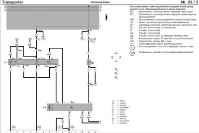

Коллеги! Может, у кого есть схемка на систему электроподъемников стекол для буса 1996 года, указанного в названии темы?
Запулите ею в меня здесь, или в личку - буду премного благодарен! :thanks:

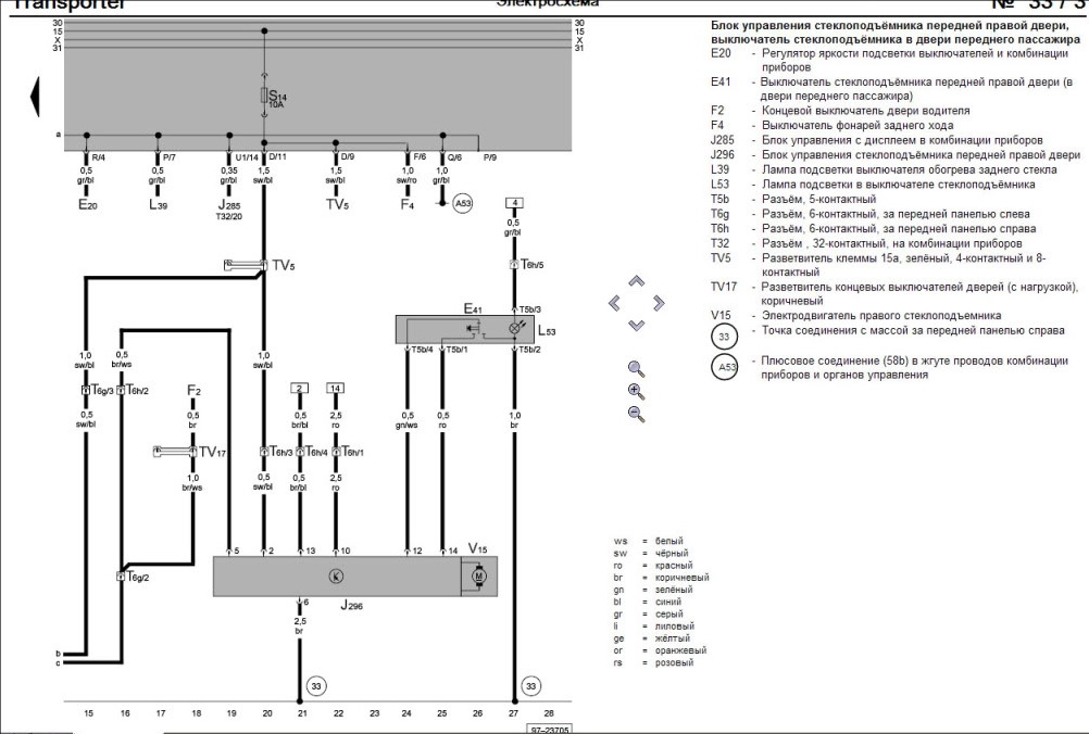

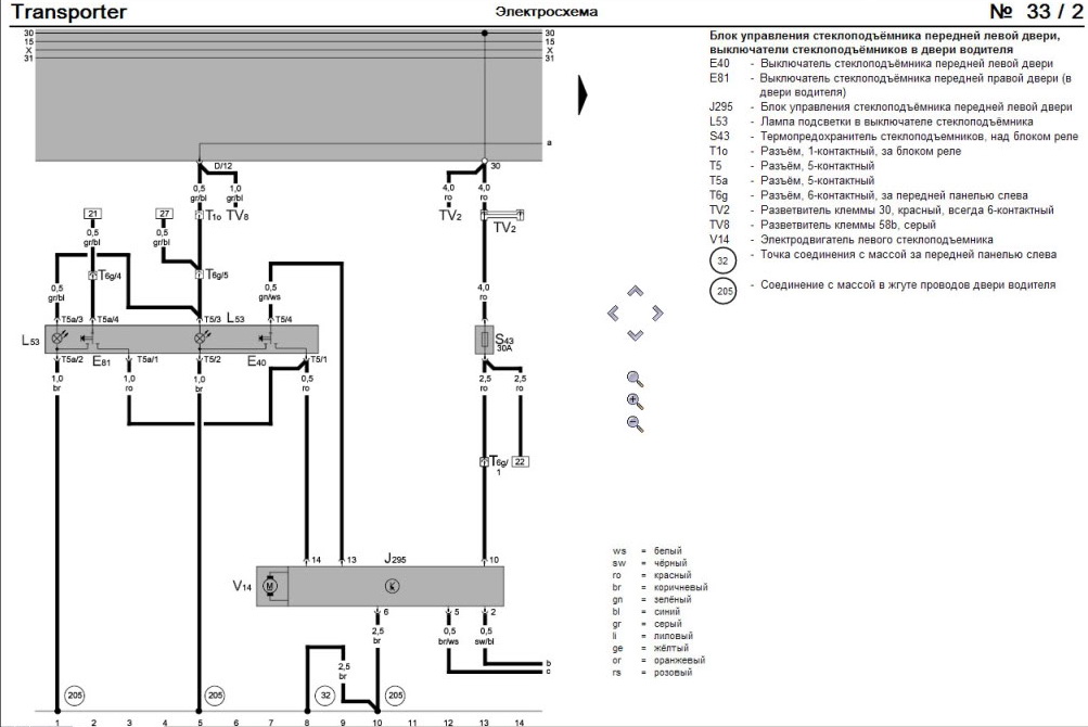

Все Юр, нашел я у лабусов "www.xxxxx.lt" куски из ELSA. Тему можно закрывать.
Если кому-то как и мне вдруг понадобится - поделюсь найденным. Блок управления стеклоподъемником, оказывается, находится пямо в самой двери.
