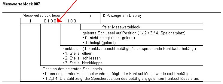

НО, как вы пишите блок ремонтировали то мало ли, надо проверить ваг комом приходит ли радиосигнал до ЦЗ при нажатии любой клавиши на брелке, в какой группе не помню в ваг коме, и если он не приходит то сами понимаете ничего не будет, а если приходит то дело техники сделаем, считаю вам надо самым первым пунктом определить видит ли блок радиосигнал, для этого эти ошибки не помеха.
Как можно посмотреть видит ли блок ЦЗ ключ,если все каналы связанные с адаптацией и индикацией битов при отпирании,запирании,и открывании багажника с пульта не достуны? Тут нестандартная ситуация получилась.

Для того что бы посмотреть приходит ли сигнал надо зайти в блоки измеряемых величин и вот какая не помню для вашего авто 7 или 19 а может и 21, впринципе интуитивно перебирая группы и нажимая на брелок увидите.

Прожождение радиосигнала от брелка проверяется в 7 группе изм величин 2 группа. при нажатии соответствующей кнопки на брелке бит сменится с 0 на 1. по устранению ошибок два файлика переводите и устраняйте согласно плана ошибки.
