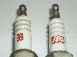

1. Свечи производства г.Энгельс. А17ДВРМ - для 8 клапанных двигателей и АY17ДВРМ для 16 клапанных двигателей. Знак"APS BOSCH". Неплохо зарекомендовали себя в инжекторных системах c двигателями, расчитанными под свечи с одним боковым электродом.
2. Чего нельзя сказать про их аналог с знаком "ЭЗ" (на фото слева).

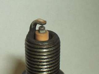

3. Исправно работающая свеча. Правильно подобрана. Ровный, светлый цвет центрального изолятора.

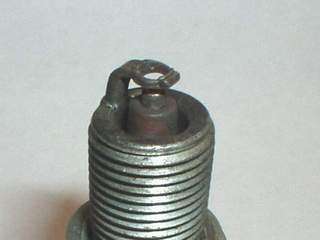

4. Обрыв изолятора. Заметен при переворачивании свечи.
5. Причиной явилось масло, попадающее в камеру сгорания (сальники клапанов, кольца...)

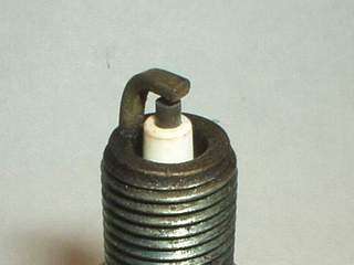

6. Из-за отсутствия нормального теплоотвода края нагара на боковом электрода имеют повышенный тепловой режим, что может привести к калильному зажиганию (дизелинг).

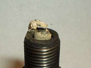

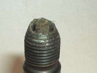

7. Переобеднённая топливная смесь

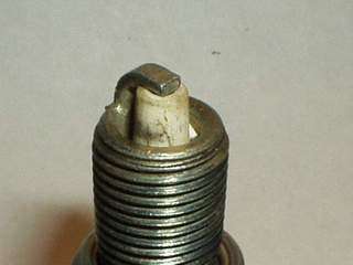

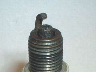

8. Умеренно богатая смесь, видно по "рыхлой" копоти на центральном изоляторе, но боковой электрод чист. Такая свеча может давать пропуски на переходных режимах. Проблема может быть устранена регулировкой системы.Как бедная, так и богатая смесь, ведёт к снижению мощности, ресурса двигателя и перерасходу бензина.
При эксплуатации автомобиля в зимнее время (особенно если поездки частые и короткие), возникает опасность такого-же закапчивания свечей из-за их постоянного "недогрева", вплоть до отказа. Учитывая это, необходимо догревать двигатель после короткой поездки. Так-же это бывает при зимних прогревах автомобилей с инжекторным управлением на холостом ходу. Зимняя эксплуатация предъявляет повышенные требования к автомобилю. Не стоит забывать о свечах, подготавливая его к очередному сезону.

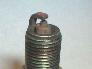

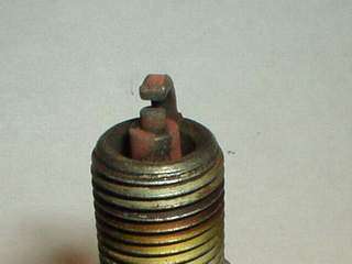

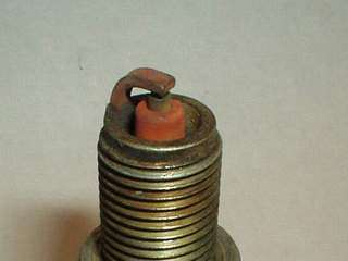

9. Плохое качество 95 бензина. Ярко-красный налёт на центральном изоляторе появляется из-за неумеренного применения антидетонационных присадок производителем. Через короткое время появляются характерные полоски - пробои высокого напряжения.

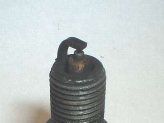

12. Неправильно подобранная свеча. Длина резьбы свечи превышает длину резьбы свечного отверстия. Перегрев привёл к разрушению и выгоранию электродов.

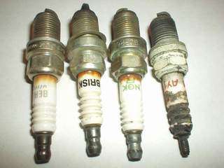

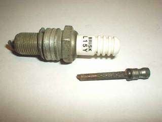

14.Характерный дефект, встречающийся у свечей "BRISK". Предположительная причина - неправильно подобранные материалы изготовителем.

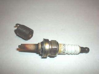

15.Обрыв резьбовой части свечи, скорее всего признак подделки.

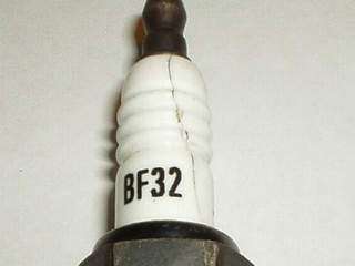

16.Трещина изолятора чаще возникает при механическом воздействии, но иногда и из-за проблем с качеством у производителя.
