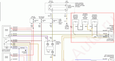

Имею сидения с подогревами от А6 С5. Начал подключать подогрев с водительского. Реализовать хочу напрямую, тоесть просто подав + и -. Минуя регулятор, датчик температуры, датчик нагрева сидения.
К каким контактам разъема нужно подключиться, чтобы нагревательные элементы нагревались?
Схему прикрепляю, красным выделил вроде как именно то, что нужно для реализации.
У самого мысли, что надо подать + на черно-желтый и на тот, который на схеме NCA, а масса подается на сидение через кузов.

Freak писал(а):+ на черно-желтый
мне вот тоже так кажется.
А все остальное :stars:
минус к примеру сюда
Ты б хоть больший кусок схемы выложил ;)

Юра 80, ниже идет тоже самое, но для остальных сидений (только цвета другие), а коричневые внизу все сходятся в одной точке, как я понял на массу.
Сообщение Юра 80 » 30 окт 2011, 23:20
Freak писал(а):и на тот, который на схеме NCA
этого не нужно, мне кажется.
Только плюс на черный/желтый и минус по стрелочке
