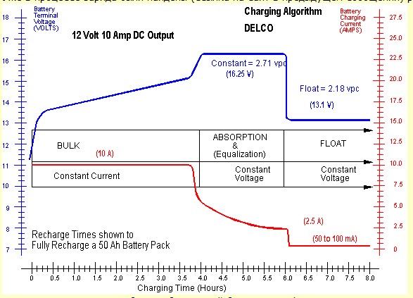

popov_ писал(а):апердил
я вот только немного сомневаюсь, потятет ли этот орион последние акб, которые с кальцием, серебром, всякие блу динамики, там, начитавшись разных форумов, совершенно др. принцип зарядки, т.е. малыми токами его хрен возьмешь, проверял на своем, 10% от емкости надо ставить, а вот окончание зарядки должно быть 15,5-16В, х.з, следить короче надо будет и регулировать , т.к. в конце на автомате у него падает напряжение...
popov_
Сообщений: 2898
Авто: A6C6 2.0TDI BRF 07 г.
Сообщение popov_ » 23 дек 2012, 22:16
в конце на автомате у него падает ТОК!!!...до нуля...а напряжение он вроде держит постоянное

mski, варта рекомендует зарядку напряжением 16,5 В.
посоветовал бы Орион-320,в нем наряду с автоматическим режимом присутствует и ручной.напряжение зарядки можно выставить вплоть до 19В.

fender писал(а):варта рекомендует зарядку напряжением 16,5 В
Добавлено спустя 2 минуты 43 секунды:
16,5 не вытянут они, грубо говоря получается зарядять на 98%
Добавлено спустя 2 минуты 17 секунд:
рис.1
Добавлено спустя 4 минуты 9 секунд:
fender писал(а): можно выставить вплоть до 19В.
себе взял такое.
а ток? не закипит?
рис.1

Для заряда аккума важен ток, напряжение вторично. И лучше в автоматическом режиме, при заряде больше паузы, не доводит до сильного "кипения".
А малым током думаю можно зарядить любой аккум, не впадая при этом в крайности, при совсем низком токе батарея просто не "закипит", к тому же время зарядки будет несравнимо большим. При большом токе батарея "закипит" значительно быстрее, но при этом не успеет зарядиться на все 100%.
Главный показатель - плотность электролита.
Сообщение fender » 24 дек 2012, 23:19

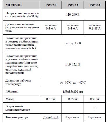

mski, Орион-PW325 полностью автомат - догоняет разряженный аккум выставленным вами током до 15 В (стабилизирует ток), затем стабилизирует напряжение,а ток сам снижается.
при помощи Орион-PW320, можно сделать зарядку по алгоритму первого рисунка.после достижения 15 В , можно в ручном режиме дозярядить до 100%, поддерживая 16.5 В ток 1-2A.
А вообще,как писал Kikos, главный индикатор заряда - плотность электролита (для нас обычно 1.26-1.27),и равномерность показаний по банкам.
