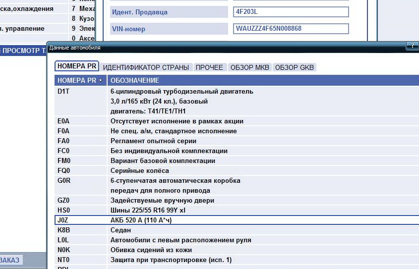

Сообщений: 4739
Сообщение alexstr81 » 19 дек 2012, 18:23
J0B Аккумуляторная батарея 520A (92Aч)
NY0 Аккумуляторная батарея/генератор стандартной ёмкости
По вину 92Ач, но ставил бы 100(110)Ач... :)

Сообщений: 9263
Сообщение Властелин колец » 19 дек 2012, 21:14
alexstr81 писал(а):J0B Аккумуляторная батарея 520A (92Aч)
:shock2: ну да, тоже посмотрел... видно немец жадный был. у меня на точно такой же стоял 110ah...
Ставь 110ah, тем более вебаста у тебя тоже есть.
Sergey R. писал(а):мне Никитон тоже рассказывал, что максимум 100-ка ставится на мой авто
но я ж открыл багажник, а там 110-ка
:D у тебя даже по вину 110ah идет
J0Z АКБ 520А (110a*h)
