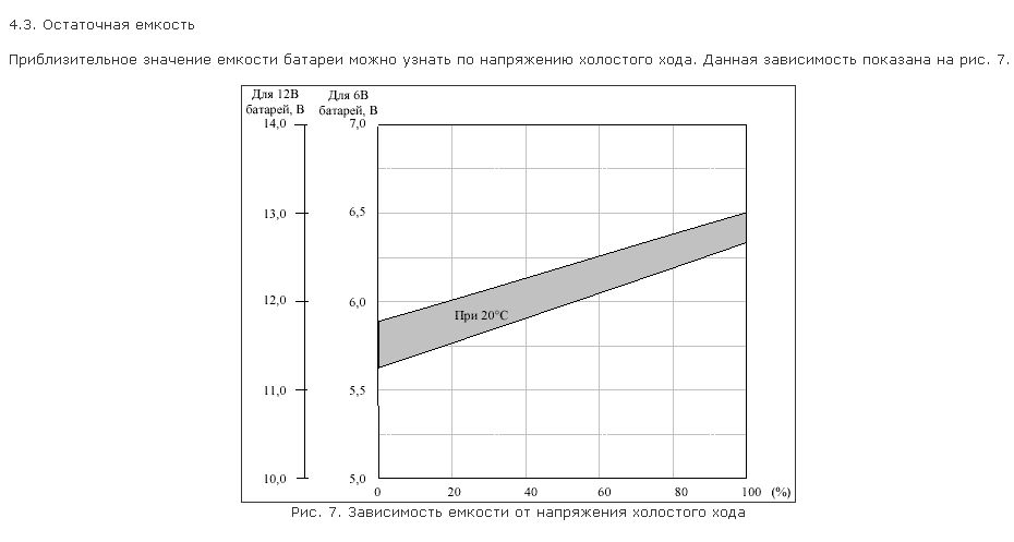

Замена аккумулятора. Проблемы выбора и эксплуатации.
Сообщение alejandro82 » 13 дек 2016, 09:27
DIA, у меня варта 55Ah, осталось примерно 55% емкости, что у меня должно быть с напряжением на холостом ходу, если руководствоваться приведенным графиком?
Отправлено спустя 1 минуту 3 секунды:
DIA писал(а):Источник цитаты Бывает.
С утра туплю. Прошу отнестись с пониманием.
Сообщений: 9332
Сообщение DIA » 13 дек 2016, 09:32
alejandro82 писал(а):Источник цитаты руководствоваться приведенным графиком?
Да не смотри на этот график это с других акумов кислотных просто к примеру, просто ясно одно что при разных температурах остаточное напряжение будет разным. а сколько для какого хрен его знает.
Сообщение alejandro82 » 13 дек 2016, 10:01
Это конечно так.
Но вот одним утром в -5 у меня, через месяц после зарядки, напряжение было 12.4 У супруги через 6 месяцев после установки нового аккумулятора, 12.14 У нее пробеги исключительно город, 99% на работу с работы. Естественно ее аккумулятор я поставил на зарядку, что бы не убить его раньше срока, и что бы он свои 5 лет отработал.
Поэтому и пишу, что смотреть иногда, все таки нужно.
