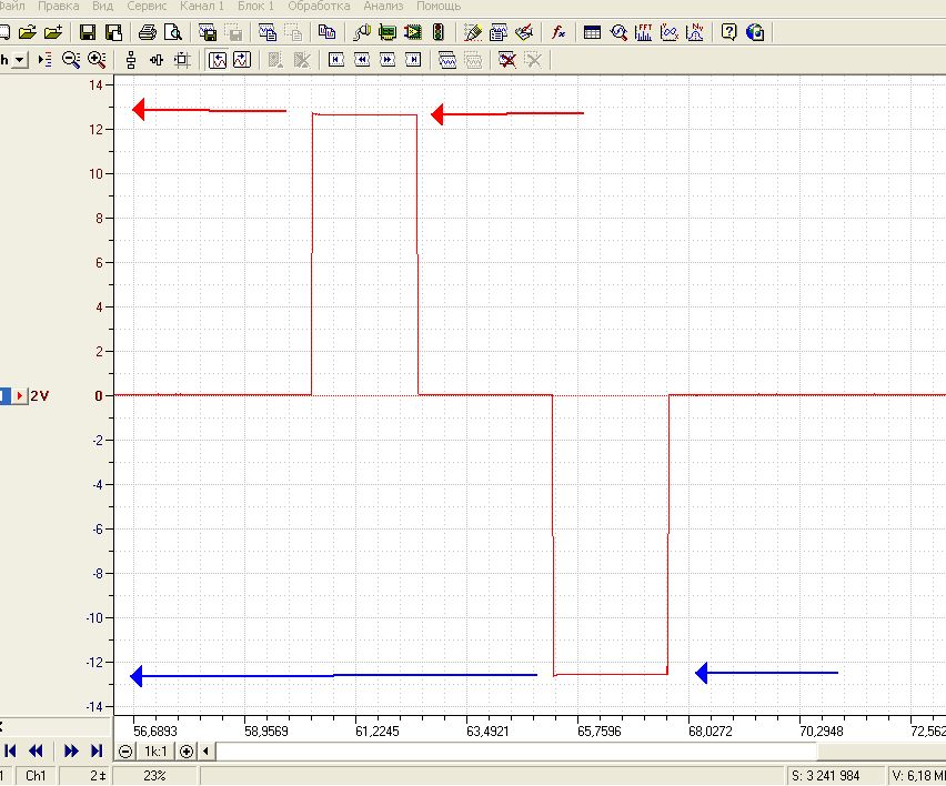

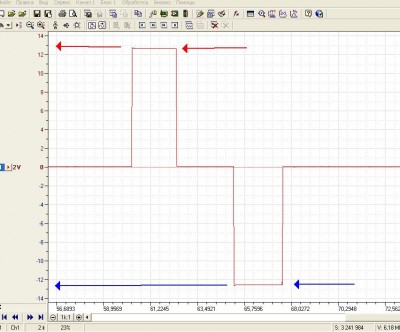

Осциллограф из звуковой карты
Сообщение DIA » 29 ноя 2016, 09:32
Пол года чел ездил по станциям пришлось порукоблудствовать ну очень просил, проверил сам приборчик и снял сигнал с датчика и оказалось не такой как надо :stars: Ну а дальше дело техники :-) . Туран G40.

Сообщение DIA » 30 ноя 2016, 09:46
Юра 80 писал(а):Источник цитаты крут, разговоров нет!

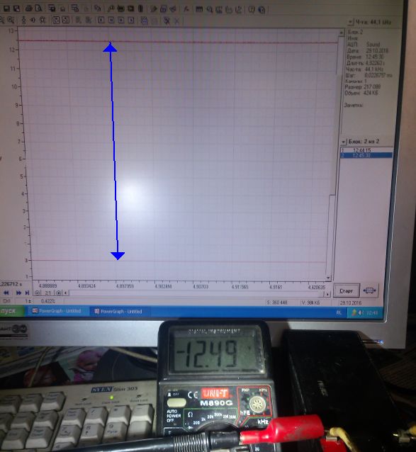

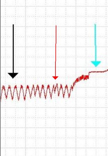

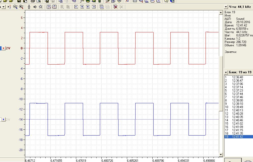

Да пустяки больше всего мне нравится в этом цена мероприятия на то время 5$ прямоугольник на фото выше это 8гц. И самое важное в этом так сказать мероприятии заставить звуковую видеть постоянное напряжение.

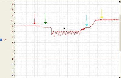

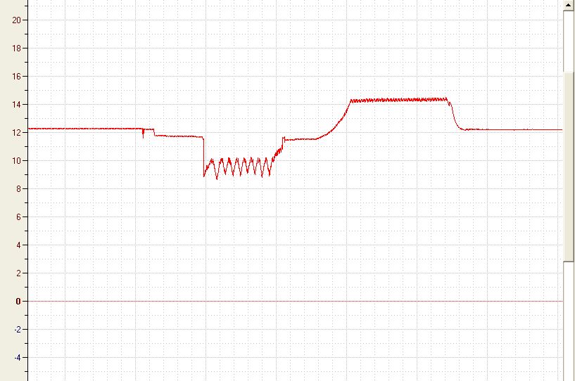

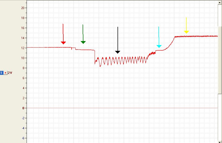

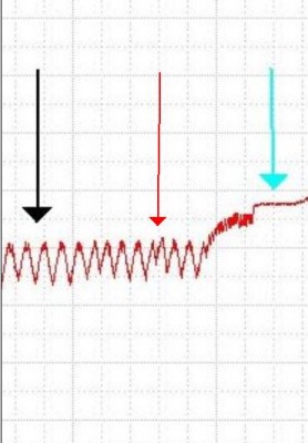

Вот интересная картинка. это напряжение на акуме в момент старта иногда очень помогает мне.
1.Красная. Напряжение на акуме.
2.Зеленая. Напряжение при включении зажигания.
3.Черная Самое интересное и нужное иногда пуск двигателя.
4 Голубая. Двигатель завелся.
5.Желтая. Генератор вышел на рабочий режим.
Самая интересная в этом представляет как мне 3 пункт черный, по нему можно судить косвенно в разнице компрессии между цилиндрами, очень часто выручало надо всего пол минуты времени вместо того чтобы с компрессометром возится, да и если посмотреть по напряжению в момент старта напряжение просаживается на акуме не говоря сколько на стартере, в данном случае до 8 вольт и это в теплом боксе представляю как все печально когда мороз. :stars:

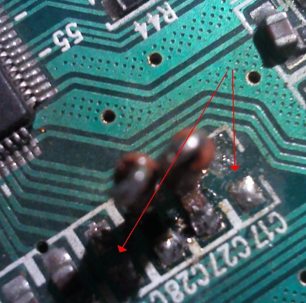

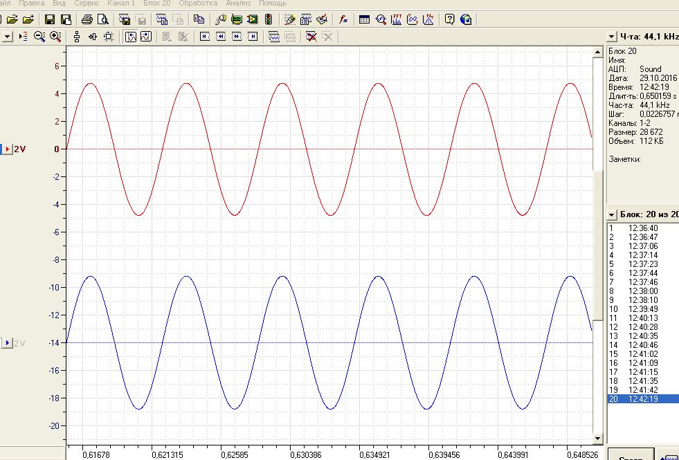

Сообщение DIA » 01 дек 2016, 08:30
Можно, но не на всех картах это прокатывает и криво получается с чувствительностями а именно регуляторы громкости будут влиять на чувствительность прибора, второй вопрос убрать конденсаторы на входе так они еще могут стоять на пути прохождения сигнала дальше на картинке снизу видно :wink: в моем случае мною было принято решение сигнал подать прямо на цап звуковой карты но для этого пришлось сделать пару саглосователей на ОУ и в данном варианте виндосовские регуляторы не влияют на работу устройства и мы имеем жестко фиксированный кооф усиления и не приходится калибровать каждый раз прибор после прослушки музыки кино итд итп и получаем прямой вход, а вообще это целая статья клацать по клаве очень долго не писатель я и займет страниц 10 кому интересно тот всегда может меня найти и думаю это никому не надо. Да и как помню давно это было когда закорачиваешь конденсатор на входе при подаче отрицательного напряжения по отношению к общему проводу были проблемы это связано как помню именно с тем что цап имеет смещение как написал выше, специально покажу как это выглядит у меня все равно сейчас на офис надо.

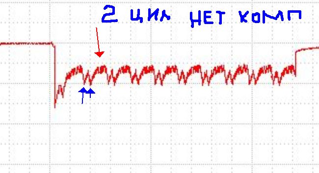

А нету осциллограммы с цилиндром без компрессии? Посмотреть, как оно выглядит.
DIA писал(а):Источник цитаты 2.Зеленая. Напряжение при включении стартера.
Предположу, что таки включение зажигания, а не стартера.
Сообщение DIA » 01 дек 2016, 11:41
Bill Humble писал(а):Источник цитаты Предположу, что таки включение зажигания, а не стартера.
Совершенно верно, зарапортовался исправлю.
Bill Humble писал(а):Источник цитаты А нету осциллограммы с цилиндром без компрессии? Посмотреть, как оно выглядит.
Знаешь нет не сохраняю, но если так интересно выкручу свечу если выкрутится и сниму, будет выглядеть примерно где то как ниже красная стрелка, это следующий цилиндр перед этим была вспышка и другому по инерции легче. Думаю примерно где то так на таком принципе сделана проверка компрессии на 2 литровых дизелях 16 клапанных где компрессия проверяется диагностикой там то компресометр воткнуть некуда форсунка и свеча под клапанной крышкой.

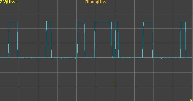

Сообщение DIA » 07 дек 2016, 09:32

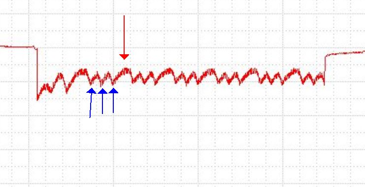

Нет проблем как обещал. Синие стрелки компрессия красная без.

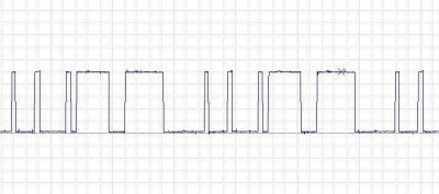

Подключив датчик метки первого цилиндра на второй луч прибора легко вычислить в каких цилиндрах плохо, тоже имеется но это в другой раз ведь было интересно как выглядет в общем :-)
1 цилиндр без компрессии
2 цилиндра без компрессии.

А как по графику понять где какой цилиндр? Если замерять на рядном и V-образном моторе?
Сообщение DIA » 07 дек 2016, 17:40
Паша писал(а):Источник цитаты Если замерять на рядном и V-образном моторе?
Разницы нету у всех моторов определенный порядок работы достаточно метка одного из цилиндров, лучше первого.да и писал же
DIA писал(а):Источник цитаты Подключив датчик метки первого цилиндра на второй луч прибора легко вычислить в каких цилиндрах плохо,
в следующий раз когда у меня появится необходимость подвешу. покажу. Или поищу на дисках может где нибудь есть что сохраненное но там будет еще интересней система зажигания высоковольтная часть бензомотора.
