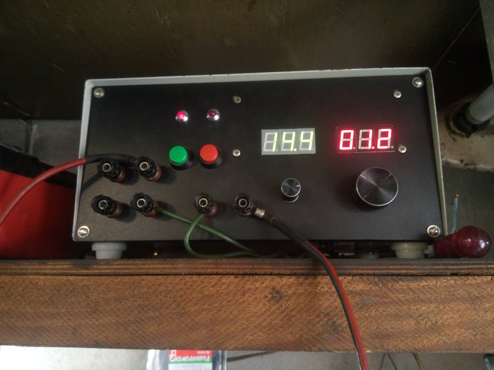

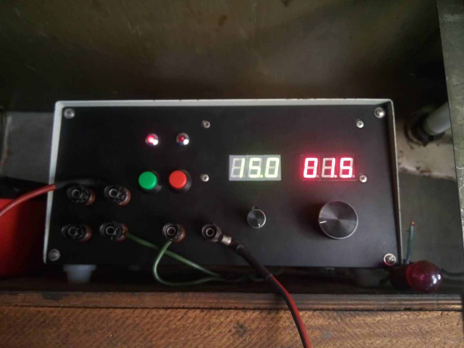

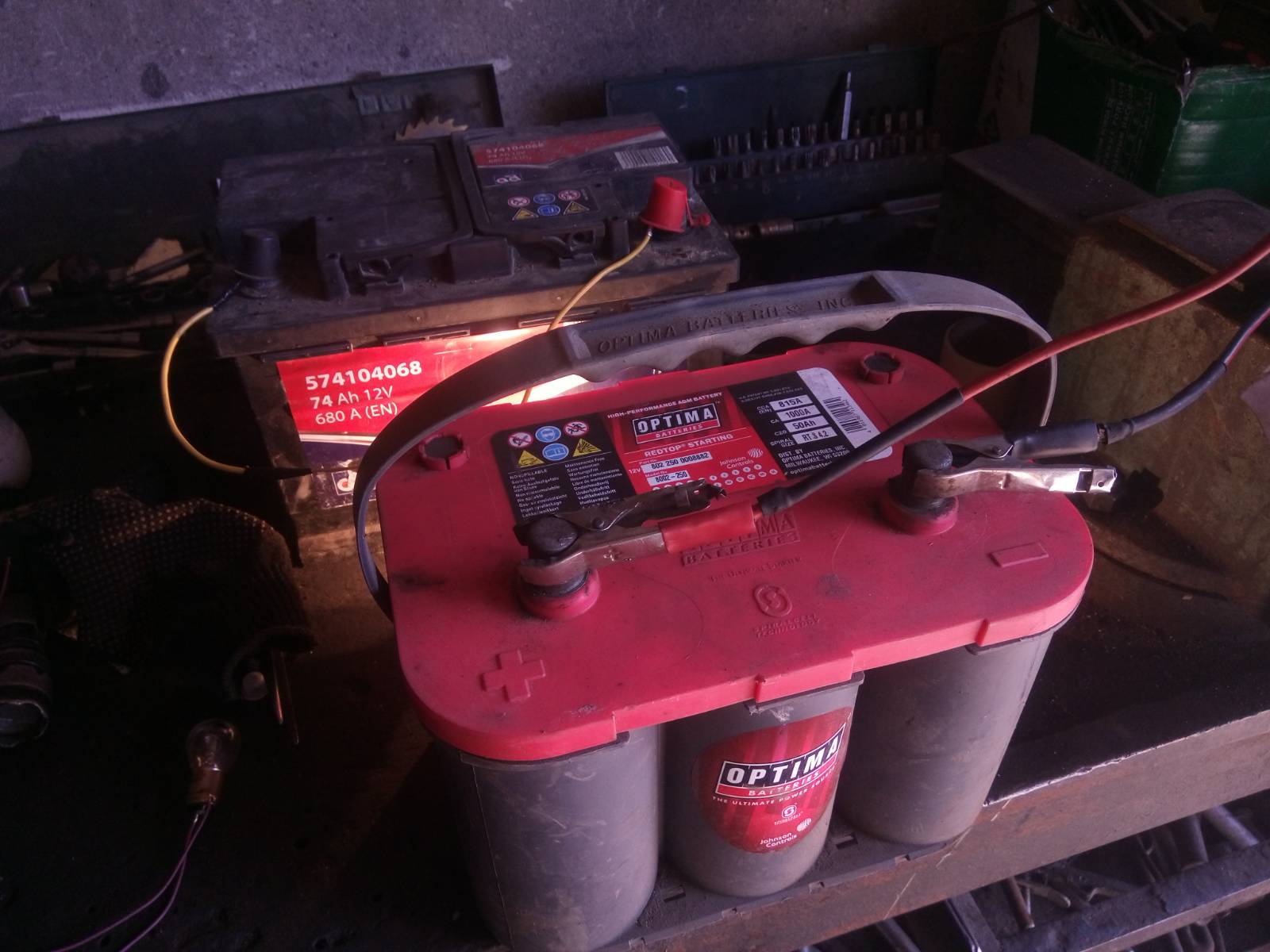

А я тут пару акумов нашел эксперименты провожу. зарядил один до 14.4 стаб напряжением потом стабилизировал током без ограничения напряжения 2% по инструкции fender, через 2 часа напруга выше 15 не поднялась. Правда это на обычном акуме 74 ампер час. если оживлю AGM то и на нем гляну. предполагаю результаты будут примерно одинаковы.

DIA писал(а):Источник цитаты напруга выше 15 не поднялась. Правда это на обычном акуме 74 ампер час
реальных 74 Ач, или то что от них осталось? ...
Сообщений: 9332
Зарядное устройство к АКБ
Сообщение DIA » 09 апр 2020, 21:14
fender писал(а):Источник цитаты реальных 74 Ач, или то что от них осталось? .
Думаю нет но живой, Там на фото видно лампа между акумами от фары подключена вчера часов 8 горела просел до 12.0, 50ампер думаю есть.Это все ерунда на авто ставить и как он поведет себя.
