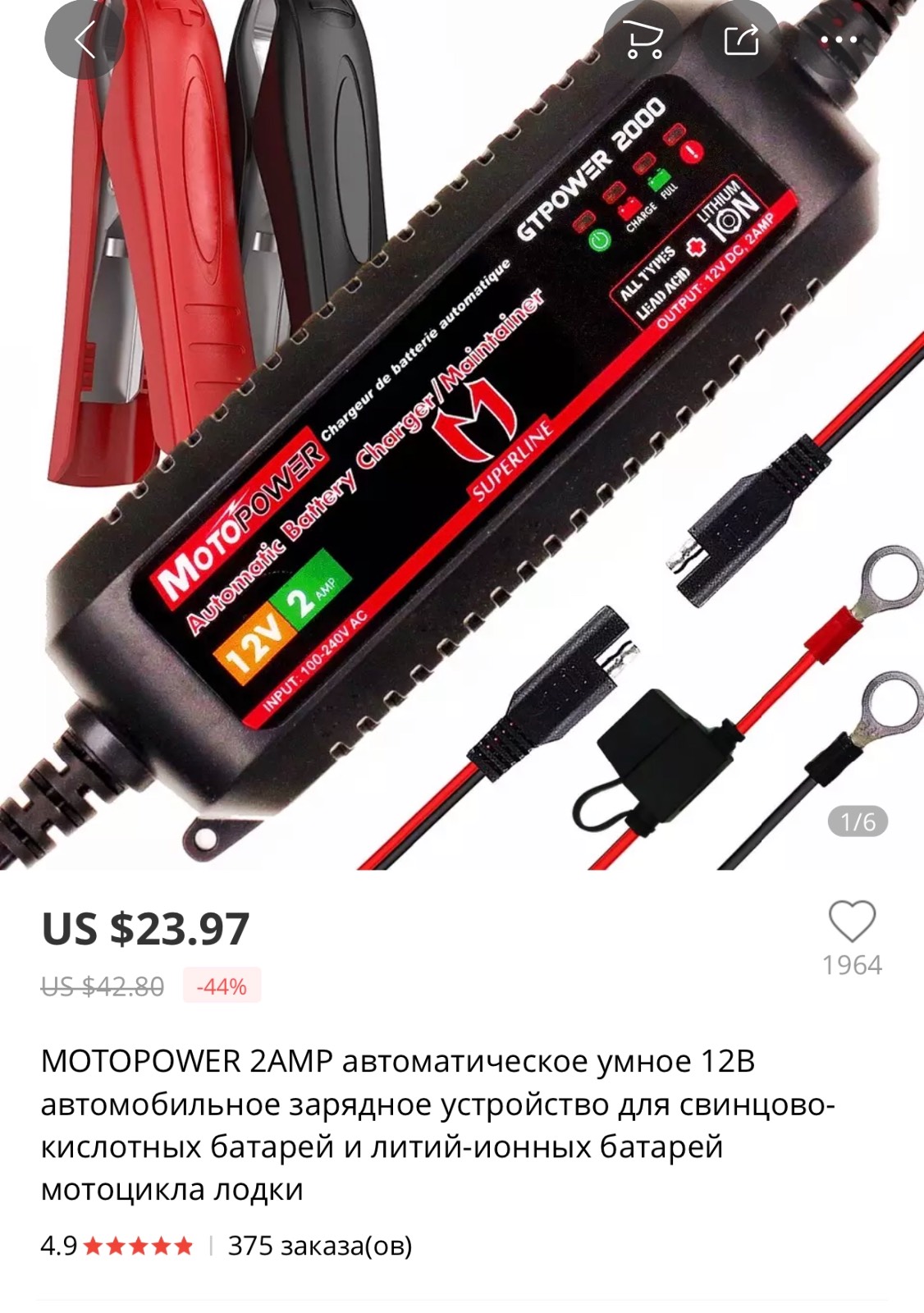

Вчера вечером заказал с Али вот такое зарядное. Основное условие было: наличие разъёма sae. Чтобы было удобно заряжать аккумулятор мотоцикла.

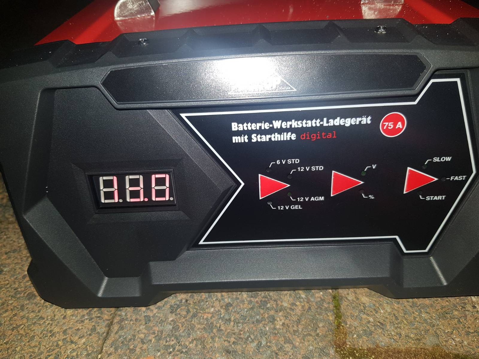

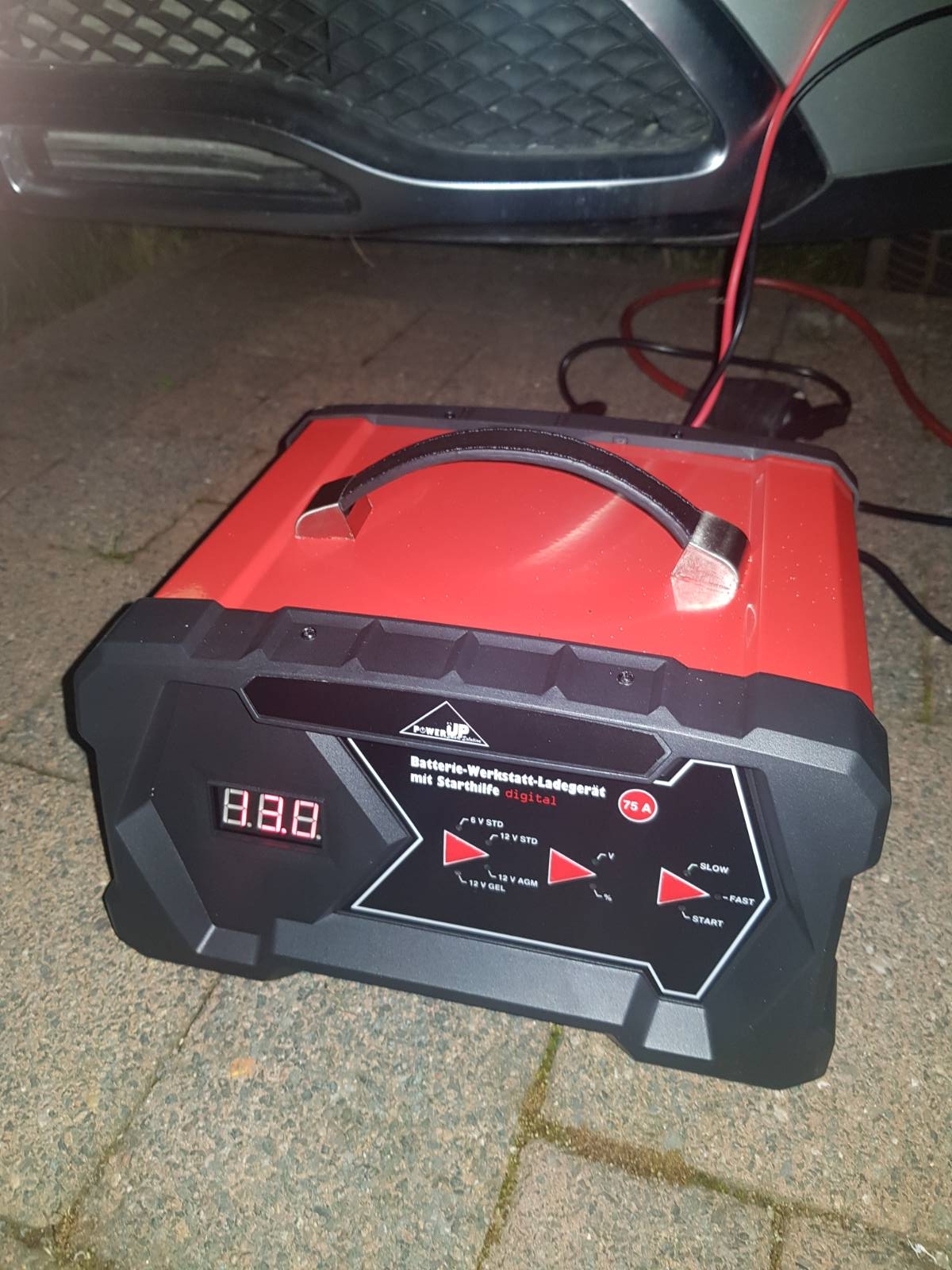

Заказывать, ждать... ну его в карантин! :facepalm:
У нас есть сеть складов для предпринимателей Selgroß, вот туда и поехал я сегодня за продуктами ( за две недели вычистили холодильники), даже не хочу вспоминать на сколько я закупился, :facepalm: не об этом речь...
Из 5ти разных вариантов зарядок, выбрал эту... посмотрю как работает, с виду ни чего так, тяжеленькая, есть запуск на 75А, провода-щипцы как надо! вроде всё, что мне надо, есть.
Подключил, работает...., показывает, что старый зарядник только на 40% зарядил.
Бум надеяться, что умно и дигиталиево - это лучше для аккумулятора.
