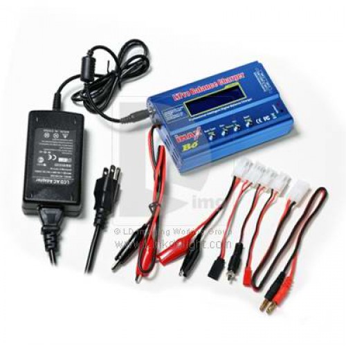

Вернемся к теме зарядных. Вчера успешно зарядил полуразряженный дизельный 75 ач аккумулятор игрушечным аймаксом, купленным когда-то для балансировки лития.
Типа такого:
Программа PB CHG, ток 3 ампера (больше страшно).
Отработал очень культурно - стабилизировал ток до достижения предельного напряжения, затем зафиксировал напряжение и демонстрировал плавно снижающийся ток. Нежно запищал в момент окончания зарядки. На трех амперах даже не нагрелся.

mski писал(а):Источник цитаты сколько залилось в акб? и каким напряжением?
Я точно не следил, предполагаю, что 3 ампера было часов 7, потом по достижении 14.4В за пару часов ток упал до 0.3А и зарядник отрапортовал о полной зарядке. Итого приблизительно 7*3 + 1.5*2 = 24 Ач.
Юра 80 писал(а):Источник цитаты Ты его к компу не подключал? Читал, что графики даже рисует.
В моем вроде консольный порт не распаян. А так теоретически да, рисует. Единственно, что в памяти не хранит, комп должен быть включен на протяжении всего процесса зарядки.

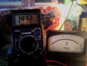

Сказочники, а то это чем то поможет :hahaha: Зарядки разрядки все это ерунда, акумы дерьмо, 30-50 как бахну через пару минут стартер крутит как молодой а могу и все 70 :crazy:

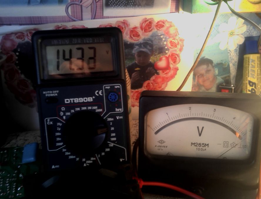

Юра 80 писал(а):Источник цитаты Качер?
Какой качер, мост, нагрузка кусок нихрома порядка 0.25 ома литруха воды закипает за пару минут, нам и больше 100 амер не проблема, причем при такой напруге и токе напряжение пульсаций не более 0.1 -0.2 вольта, прибор переделанный вымерянный до 10 знака 1вольт равно 10 амперам :crazy_NG:
Вот так у меня мостик работает.
