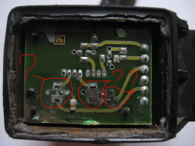

Сообщение 4emper » 29 сен 2010, 13:15
\/ital писал(а): выложите фото платы из девайса - может вспомню что куда.
Добавил.. Я отметил красным места, где когда-то видимо, были элементы... Вопрос: КАКИЕ ???

\/ital
Сообщений: 66
Зарегистрирован: 19 сен 2009, 22:07
Авто: A6Q 2.7T APB 2002
Сообщение \/ital » 29 сен 2010, 15:04
1. Соединить перемычками
2. Конденсаторы. Остался только один, второго нет. Их роль - фильтровать ВЧ-помехи. Номинал не особо критичен, можно поставить где-нибудь 0,1-0,47 uF, на жданах полно. Без него тоже будет работать в принципе, но лучше поставить.
3. Датчик холла (с другой стороны). Убедиться, что его ноги еще живы.
Проверить можно - просто подключив разъем. Индикация неработающего автокорректора на приборке должна исчезнуть, если все нормально.
При сборке, если все получилось, обратить внимание не только на герметизацию разрезанного соединения, но и на герметизацию оси - вдоль нее как правило влага проходит.

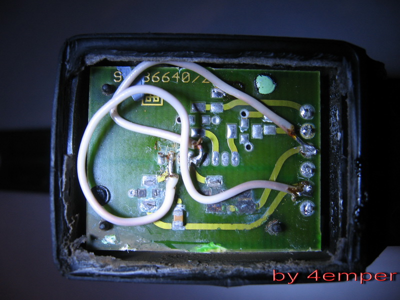

Сообщение 4emper » 01 окт 2010, 14:56
Датчик сделал!!!! :dance: :dance: :dance: :dance:
1. Нагрел паяльник, прошёлся им по всем контактам.
2. Конденсатор искать не стал, подпоял два проводка напрямую.
3. Пришёл в гараж, подсоединил датчик, включил комп с Vag-com, убрал ошибку и Ву а ЛЯ !!!! Фары начали двигаться!!!
4. Снял опять, заклеил всё назад, прошёлся силиконом возле движущейся части (чтоб влага не попадала больше). Поставил обратно.
вот что получилось
Сообщение Игорь » 01 окт 2010, 15:01
4emper, поздравляю! А почему поленились конденсатор поискать?
4emper
Сообщений: 33
Зарегистрирован: 17 сен 2010, 16:58
Авто: A4B6 cabriolet
Откуда: Орша-Сити
Сообщение 4emper » 01 окт 2010, 15:50
Игорь писал(а):4emper, поздравляю! А почему поленились конденсатор поискать?
На работе в отдел энергетиков, показал схемку опытным электрикам, поговорил с ними.. Сказали, что это фильтры (так как и сказал \/ital )и от них большого проку не будет. Поезжу, посмотрю как всё работать будет :?: .
P.S. отдельное "спасибо" \/ital-у :hi:
