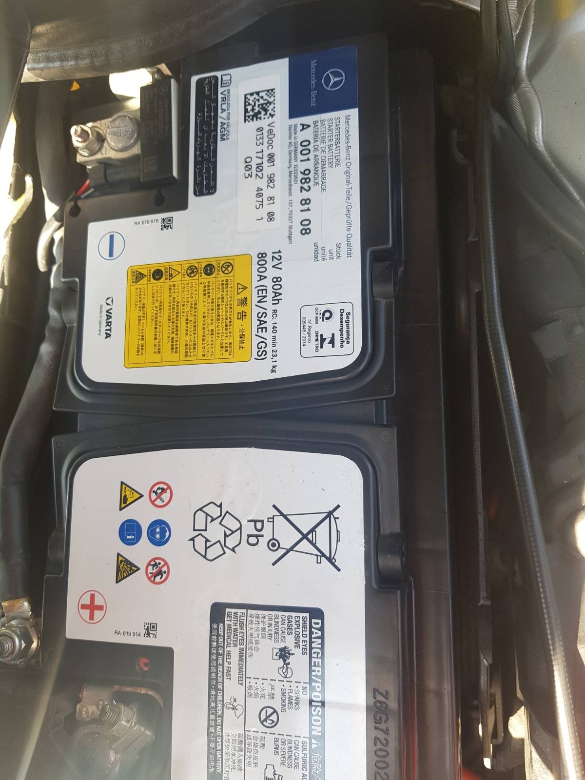

Сообщение AUTOBAT » 07 апр 2020, 12:33
Сразу с вечера подключил, показывал 40% - оказывается он всегда так со старта показывает и начинает свою программу независимо от моего выбора... выбрал "медленно", утром было 75%, как-то уж очень вяло... на "быстро" заряжает моментально, минут за 5 до 100%, вернул на медленный вариант - он опять с 40ка начал, понаблюдаю ещё. Отзывов не нахожу, почитать бы о нём, стоит ли оставлять...

Сообщение AUTOBAT » 08 апр 2020, 20:12
Мой сутки стоял на 100% зарядился, потом его опять усадили и уже сутки стоит на 50%... какая-то лажа! :???:
Отправлено спустя 19 минуты 27 секунды:
Нашел вроде почему так... у меня на клеммах стоит вон чего... если на саму клемму подсоединить, то идёт веселей.

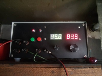

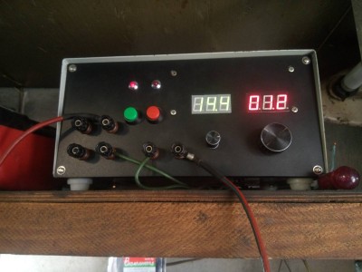

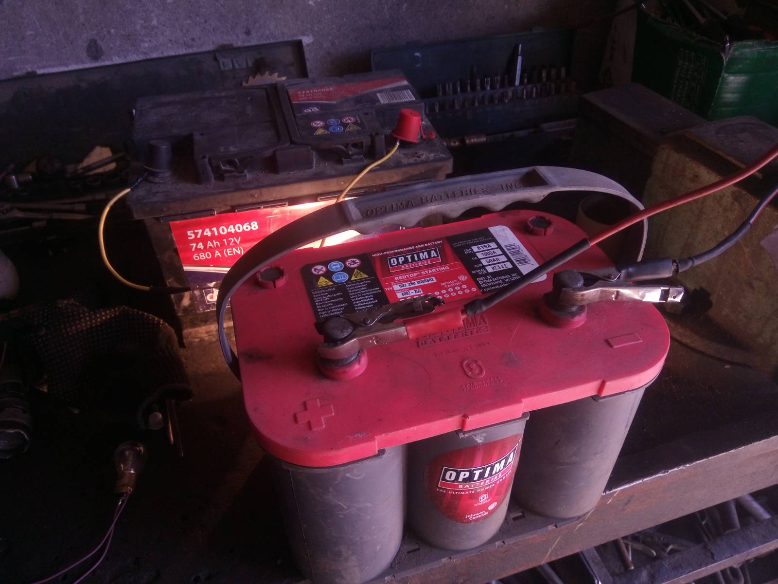

Сообщение DIA » 09 апр 2020, 10:05
AUTOBAT писал(а):Источник цитаты Сколько времени занимает полная зарядка от начала до конца?
Оооо... тут третий день нет курю по этому вопросу.... . это надо знать как понял остаточную емкость условия и убитость акума итд итп. и все равно хрен правды найдешь.
AUTOBAT писал(а):Источник цитаты стоит на 50%... какая-то лажа!
Это на заряднике или авто показывает.
А я тут пару акумов нашел эксперименты провожу. зарядил один до 14.4 стаб напряжением потом стабилизировал током без ограничения напряжения 2% по инструкции fender, через 2 часа напруга выше 15 не поднялась. Правда это на обычном акуме 74 ампер час. если оживлю AGM то и на нем гляну. предполагаю результаты будут примерно одинаковы.
Зарядное устройство к АКБ
Сообщение AUTOBAT » 09 апр 2020, 11:18
Здорово Игорь, рад видеть тебя бодроздоровым! :drinks:
Вроде разобрался, подключать нужно на сами клеммы, а то блоки, висящие прямо на них, видать как-то по своему регулируют, похоже это для защиты от "старт-стоп" нагрузок.
Дальше, кроме выбора типа аккумулятора, в зарядном есть три положения 1. медленно, 2.быстро, 3.старт - похоже, что 2, это обычная зарядка, на 1. можно оставлять зарядку на всю зиму не отключая, ну и пусковая - полезная функция "прикурить" по быстрому.
Всё вроде устраивает, а жаба давит...
на самом верхнем моём снимке, та синенькая зарядка ещё умеет проверять генератор, восстанавливать слегка умершие батареи спец программой (оно мне надо?), и кабеля есть возможность аккуратно смотать, а всего на 20 евро дороже... как сравнить?
Сообщение DIA » 09 апр 2020, 21:14
fender писал(а):Источник цитаты реальных 74 Ач, или то что от них осталось? .
Думаю нет но живой, Там на фото видно лампа между акумами от фары подключена вчера часов 8 горела просел до 12.0, 50ампер думаю есть.Это все ерунда на авто ставить и как он поведет себя.
