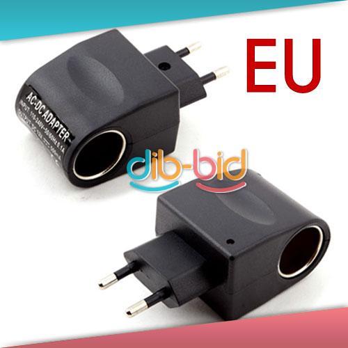

как вариант 220V AC to 12V DC EU Car Power Adapter Converter
стоит $1.89 из Китая. Заказал себе т.к. нужен компрессор дома

Что-то мне подсказывает, что он и одного ампера не выдаст.

этот не пойдет.
взьми лучше от компового блока питания 12В.
либо на крайняк на рынке за 45 тыс. на 1,5 ампера - компрессору желательно 2 ампера. иначе нагрузка велика на блок - сгорит.

Bill Humble писал(а):Что-то мне подсказывает, что он и одного ампера не выдаст.
что то я сразу и не заменил - действительно он на 0.5 ампер. Для чего он вообще тогда нужен, только если телефон подзаряжать :hahaha:
Придётся делать переходник от компа
