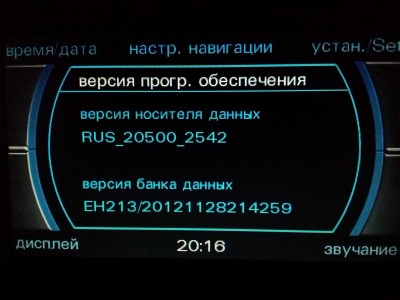

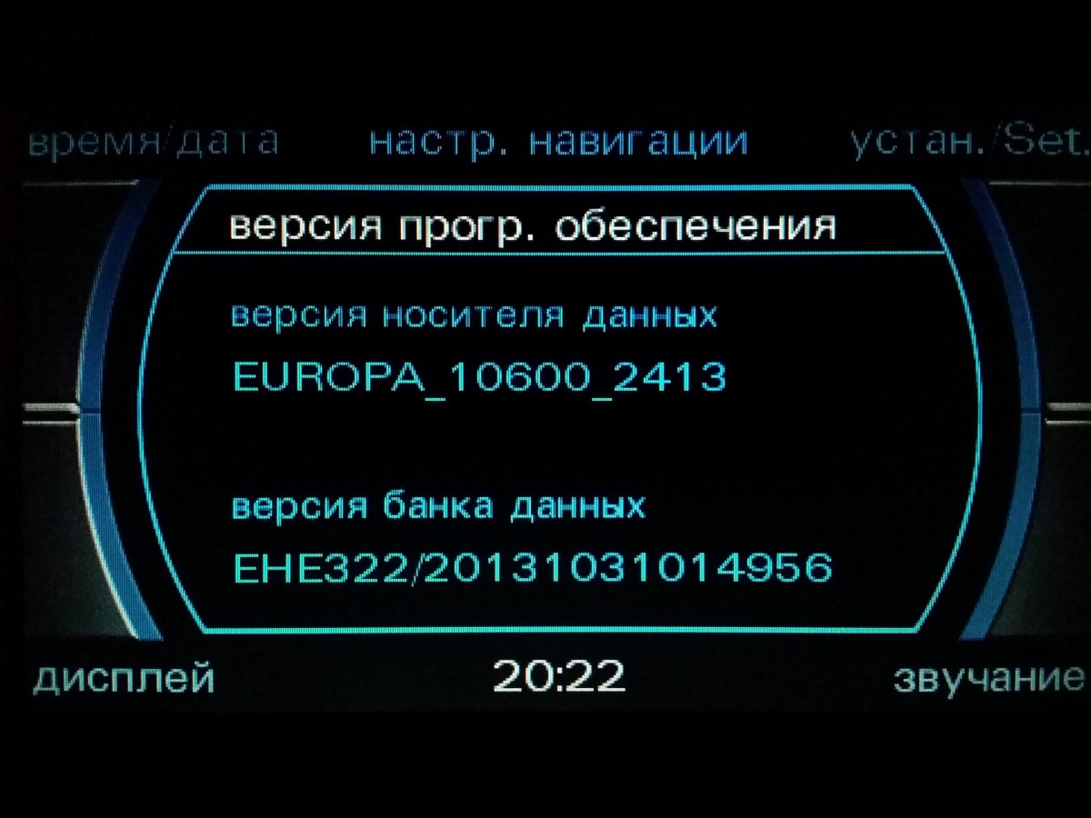

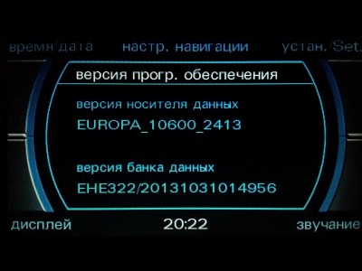

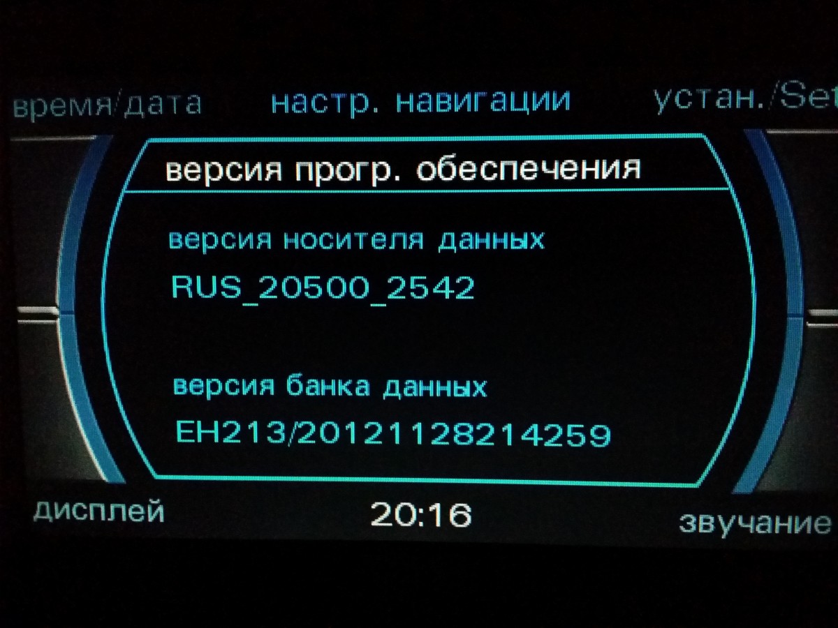

Обновил. Все отлично установилось. Версия карт действительно свежая. Скрины прилагаю:
Была версия 2013 года
Установил версию 2014 года
geortg, благодарю за информацию :hi:
