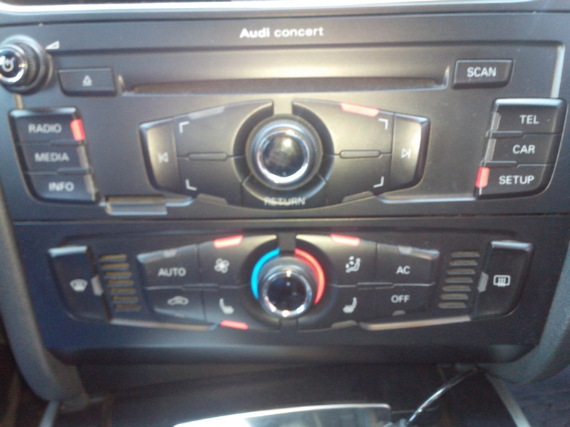

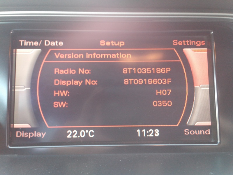

подскажите, пож., как проверить версию MMI в моем авто? ваг-комом где смотреть?

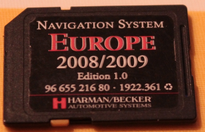

Сообщение Юра 80 » 10 мар 2013, 19:36
Нашел (на земле валялась!) SD карточку с надписью
Navigation System
Europe
2008/2009
Edition 1.0
96 655 216 80 1922.361
Harman/Becker
Automotive systems
Имеет ценность?
Или форматнуть и использовать в фотике?
