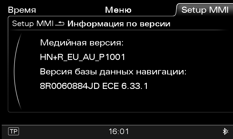

Как узнать какая навигация у меня установлена?
Проверьте информацию по версии Вашей системы и сверьтесь с информацией ниже:
MMI 2G: SW: XX-XX XX.X.X XXXX
MMI 3G Low/Basic: BNav_XX_XXXXX
MMI 3G High: HNav_XX_XXXXX
MMI 3G+: HN+_XX_XXXXX или HN+R_XX_XXXXX
MMI RMC: RMC_XX_XXXXX

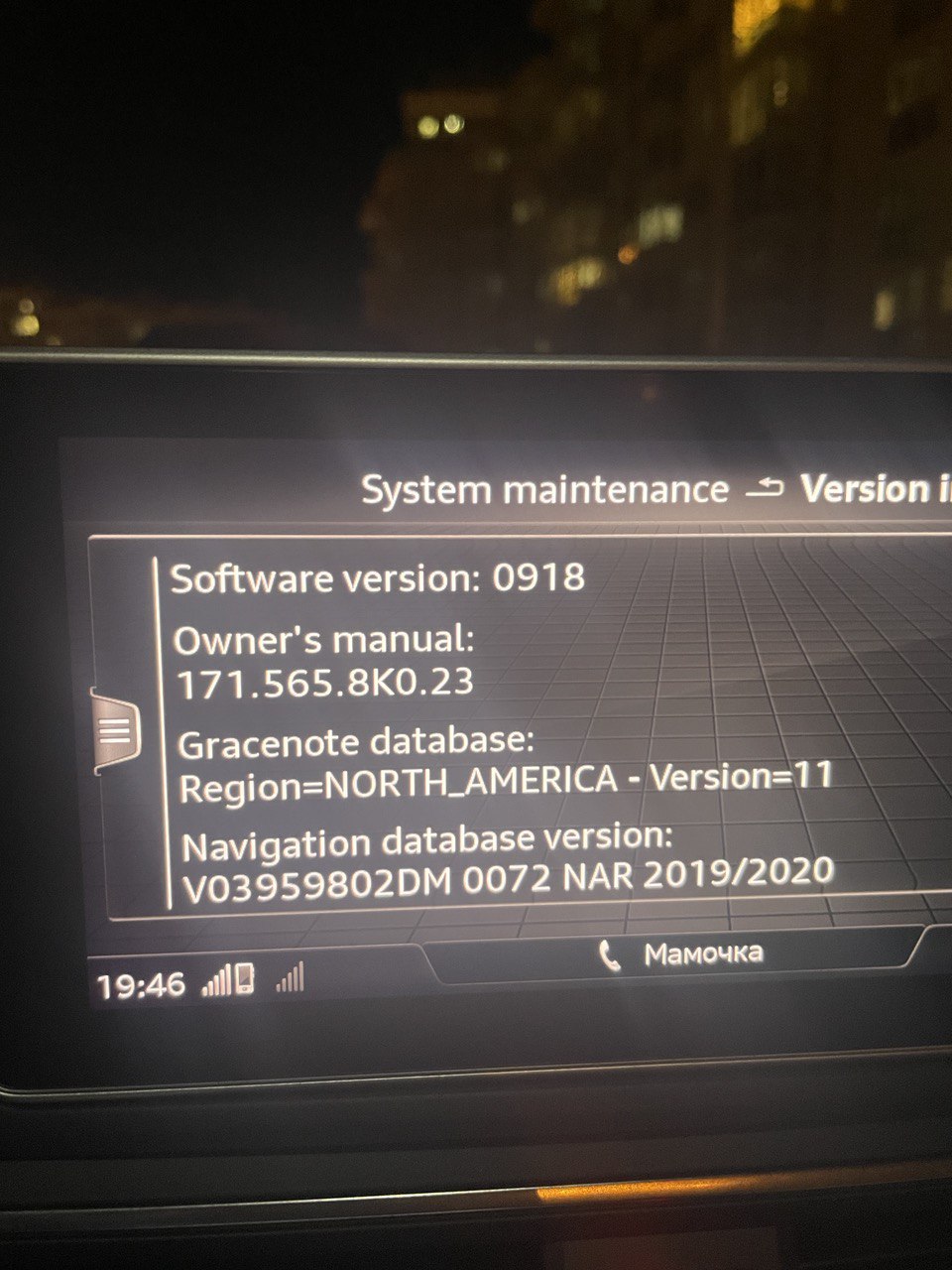

Сообщение Платон » 19 янв 2022, 14:19

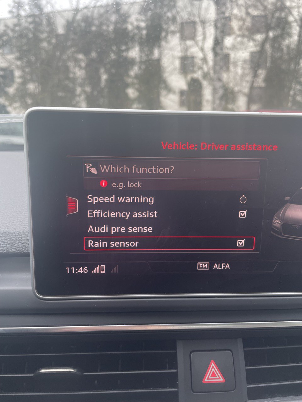

Добрый день, прошу меня извинить если тема уже была, в поиске по словам не нашел.
Audi A4 B9 2016 год американка, на борту присутствует камера вспомогательных систем водителя Audi pre sense или (Audi Driver Assistance Systems), совсем не понимаю, как она работает или не работает в Беларуси, читал, что можно кодить чтобы она знаки дорожные смогла распознавать и тормозить предотвращая аварию и так далее.
Может кто нибудь сможет объяснить принцип работы и настройки или подскажет специалиста, спасибо!
установленная версия MMI вроде как не шьется под Европу
Штатная навигация Audi MMI 3G
Сообщение hp_unit » 19 янв 2022, 20:36
Платон писал(а):Источник цитаты совсем не понимаю, как она работает или не работает в Беларуси,
ssp вам в помощь, там точно написано
Платон писал(а):Источник цитаты что можно кодить чтобы она знаки дорожные смогла распознавать и тормозить предотвращая аварию и так далее.
регион на европу сменить надо
Платон писал(а):Источник цитаты установленная версия MMI вроде как не шьется под Европу
кто сказал что не шьется ? давно все можно сделать с мибом 2

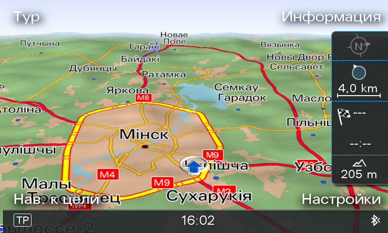

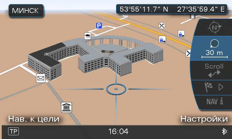

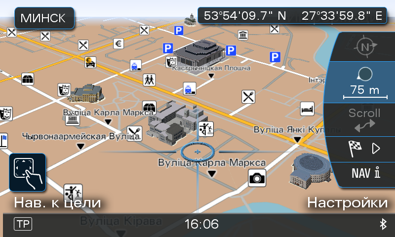

По случаю обновил карты на переходные 21-22 гг. Скоро будут новые 2022, но ссылки в теме не было, поэтому решил кратко рассказать.
Торрент ссылка на скачивание карт MMI Navigation 3G High/Plus (HDD) Европа 2021-2022 6.33.1 8R0051884JD
Код: Выбрать все
magnet:?xt=urn:btih:FB60C1EAE4933ACE8CC3DE51C6DE08728446F713&dn=6.33.1%202021-2022%20MMI%203G%20High-Plus%20Europe%20Password%208R0051884JD&tr=udp%3a%2f%2ftracker.opentrackr.org%3a1337%2fannounce&tr=http%3a%2f%2fshare.camoe.cn%3a8080%2fannounce&tr=udp%3a%2f%2ftracker.torrent.eu.org%3a451%2fannounce
Описывать процедуру установки нет смысла, только я её тут полностью излагал раз 5. На карте в 64 Гб карты заняли столько места:

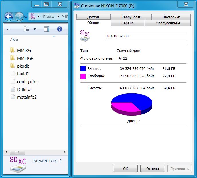

В итоге обновления получил следующее:
Ставилось все это дело часа два, точное время не засекал. Также некоторые одноклубники жаловались на ошибку 140, которая выскакивает на экране MMI при проведении процесса обновления. Российские коллеги рекомендуют перед началом обновления карт произвести очистку SSD. Для этого необходимо зайти в инженерное зеленое меню в раздел nav/databaseupdate/ и нажать Delete Nav HDD partition. Далее, необходимо нажать Return и снова нажать на Delete Nav HDD partition. После чего подождать минуту и перезагрузить MMI.
Как заходить в зеленое меню, как перезагружать MMI специально тут не пишу, т.к. потом могут быть сообщения "поломал всё, помогите!".
Я себе очистил этот раздел впервые, ошибки 140 не было. Как и писал ранее в этой теме, по моим наблюдениям она возникает на старых SD картах и уже порядком поработавших SSD.
