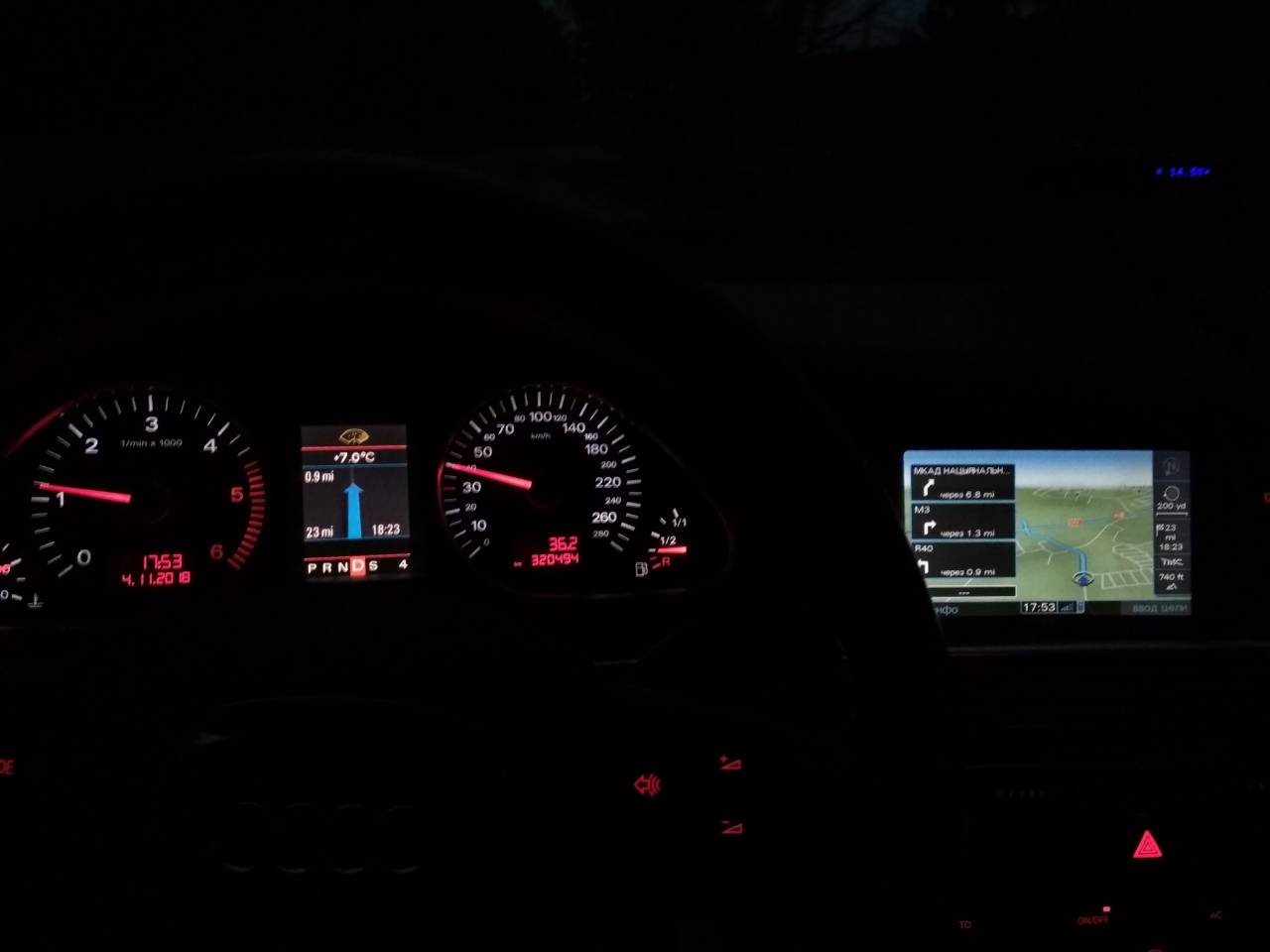

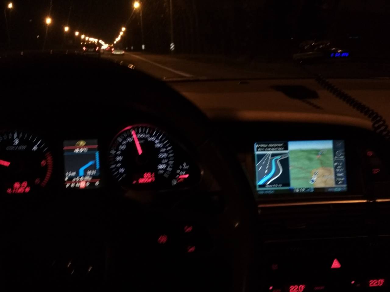

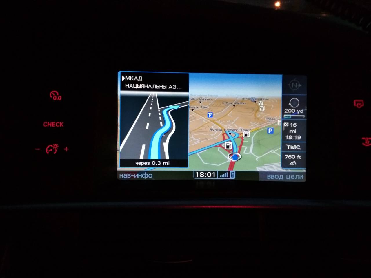

Паша писал(а):Источник цитаты Важно: предупреждаю, что все описанное делалось на свой страх и бабло . Машина у меня из Германии и до меня там ни одни шаловливые ручки не лазили, кроме официалов. Поэтому возможны нюансы у владельцев авто из России, например, где часто любят ДОустанавливать навигацию 3G Plus, обновлять там все подряд, да и вообще просто ставить эксперименты.
И так сегодня "белорусский Иван" инсталировавший сам в старушку А6 C6 3G High (начало) решил идти дальше и залить в ее карты, так как на голове ММИ приехавшей из Англии была только 0022 прошивка. Действовал по ранее описанной в шапке и на дружеском форме инструкции: последовательно обновил прошивки головы до последней. Это я делал при поездке с работы и на работу - занимает у меня 20-25 минут этого вполне хватало для прошивки.
Сегодня именно залил свежие карты, точнее почти свежие 6.26.1_8R0051884FC, так как последние на каком-то проблемной сервере 2 день уже качаются, денег просят. Но я ж как Иван, хочу дяшэуле, чтобы на халяву!
Поэтому лил карты 2017/2018. Спасибо Паше за подробную инструкцию Gater, за уточнение, чтобы карты поместились на 32ГБ, удалил пару папок с надписью 3GP. Завел авто и поехали, итого у меня прошивка длилась 2-45.
Далее был запущен скрипт и стерта ошибка по инструкциям. добавить нечего. Результат:

bykot писал(а):Источник цитатыПаша писал(а):Источник цитаты Важно: предупреждаю, что все описанное делалось на свой страх и бабло . Машина у меня из Германии и до меня там ни одни шаловливые ручки не лазили, кроме официалов. Поэтому возможны нюансы у владельцев авто из России, например, где часто любят ДОустанавливать навигацию 3G Plus, обновлять там все подряд, да и вообще просто ставить эксперименты.
Поэтому лил карты 2017/2018. Спасибо Паше за подробную инструкцию Gater, за уточнение, чтобы карты поместились на 32ГБ, удалил пару папок с надписью 3GP. Завел авто и поехали, итого у меня прошивка длилась 2-45.![]()
картинка, как у меня в С7...
Респект!
